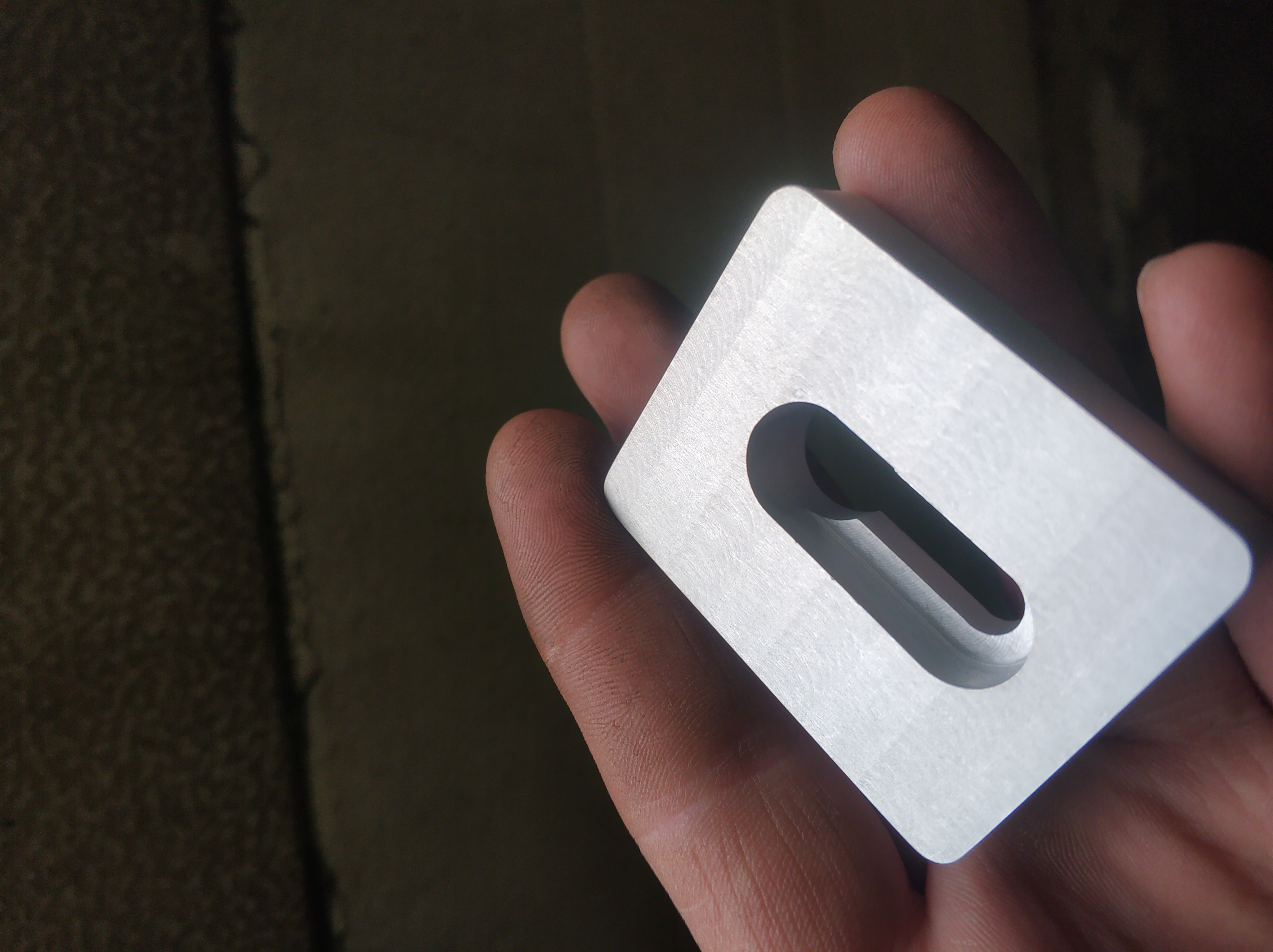

Gestap
Сообщения: 890
Репутация: 1089
Re: первый мой станок!
Сообщение Gestap »
Вроде получилось с фрезой, делал коллега на токарном.
IMG_20190408_185102.jpg (3145 просмотров) <a class='original' href='./download/file.php?id=160613&sid=e43466ce6fcf847332bd1d0e64aadeeb&mode=view' target=_blank>Загрузить оригинал (6.09 МБ)</a>
такими пластинками
IMG_20190408_182354.jpg (3145 просмотров) <a class='original' href='./download/file.php?id=160612&sid=e43466ce6fcf847332bd1d0e64aadeeb&mode=view' target=_blank>Загрузить оригинал (4.09 МБ)</a>
Дюралька приедет буду пробовать.
dtw.moscow@gmail.com
