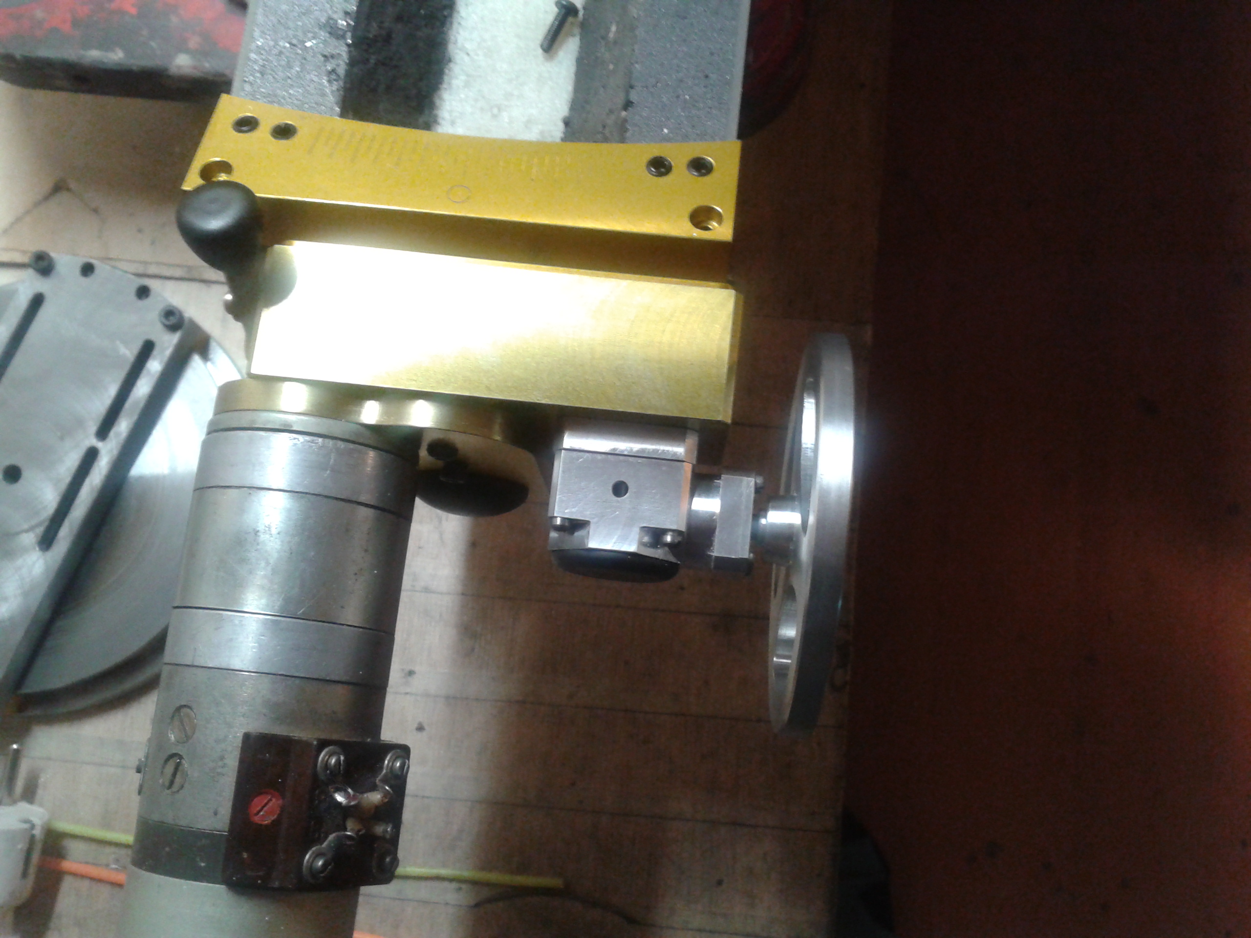

Редуктор привода стола.....вроде деталей не много,а конца и края не видать :hehehe: еще пара,тройка деталей и можно прилаживать к столу.
торчащий писюн - это на будущее)) (7537 просмотров) <a class='original' href='./download/file.php?id=155036&sid=476e1ed8679efd8b10d19dd5ce8a0837&mode=view' target=_blank>Загрузить оригинал (1.11 МБ)</a>

Скорость пока 150 мм в минуту,начнем с малого. На колонну железо погрыз ,скоро приступлю к изготовлению каретки .
С быстрым отводом поперечной подачи еще не надумал ничего путнего... вот еще что хотел спросить - концевики по два ставить на автомат упоров или по одному еще на отключение питания :thinking:

имхо, лишняя безопасность не лишняя, 4 штатных концевика на токарке сдела как 1 - хоум, 2,3 - лимиты, 4 - авария, где авария срабатывает с обеих сторон один и тот же концевик.

Подоспело еще немного позолоты.... к мотору приделал радиатор и чехол,сверху еще типа писюшки для монтажа панели кибер технолога....
из новостей - заказал плиту на стол стальную и уже неделю несут по городу :hehehe:
Моему брату отдельное Спасибо за работу :D :good:

В общем еще работы много...нужно флянцы под заточку(будут стоять круги 125/32 на металлической основе,под шлифовку круги до сотни с посадочным 20 мм и тоже на мет. основе).Смазку еще додумать ,переделать внутреннюю шлифовку на прямой привод.Пока круги в наличии алмазные под твердосплав, но под железки буду искать эльбор. Электро корунд не хочу из соображений безопасности.Электрику под шлиф бабку..что то есть ,чего то прикуплю,благо здесь все модельное и типовое - очень удобно.

Вообще то нужно было копировать те станочки на которых себе коленвалы на моторчики шлифовал(малогабаритный заводской).Просто уменьшить и все дела,но решил вот так и некоторые моменты сделал бы по другому и возможности не позволяют.....ежели и придется делать ,то будет приближенный по схемам кинематическим и упраления к заводским ,ну и линейки с простенькой индикацией вполне себе облегчат некоторые вещи,моторчики прямо во внутрь спрячу,ну и можно и чпу при....Хотя я люблю аналог(т.е. часовую стрелку),цифры мельтешат перед глазами,на них нужно смотреть когда до микронов дело дойдёт.
Копол - там всего один винт,точнее типа гайку такую сделал. Задачи нет безумно жестко фиксировать,под заточку пойдет. Под плоскую шлифовку ,если буду использовать - то придется с фиксацией разбираться.Пошел, глянул на станок :hehehe: можно там замутить типа черячного сектора, :hehehe: но так никогда его не запущу :hehehe: :hehehe: :hehehe: .Скоро плиту на стол замутят,ходил в цех джелезу щупал :D
