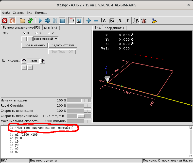

кириллицу не понимает linuxcnc

Re: Vectric Aspire помогите подобрать постпроцессор.
maximius45.ru писал(а):кириллицу не понимает linuxcnc
Снимок экрана от 2020-06-11 14-53-40.png (14168 просмотров) <a class='original' href='./download/file.php?id=182586&sid=504dfaf99eeb1e1d68d18b14ce9f2994&mode=view' target=_blank>Загрузить оригинал (71.36 КБ)</a>
Не помню когда Aspire выводил кириллицу в УП
