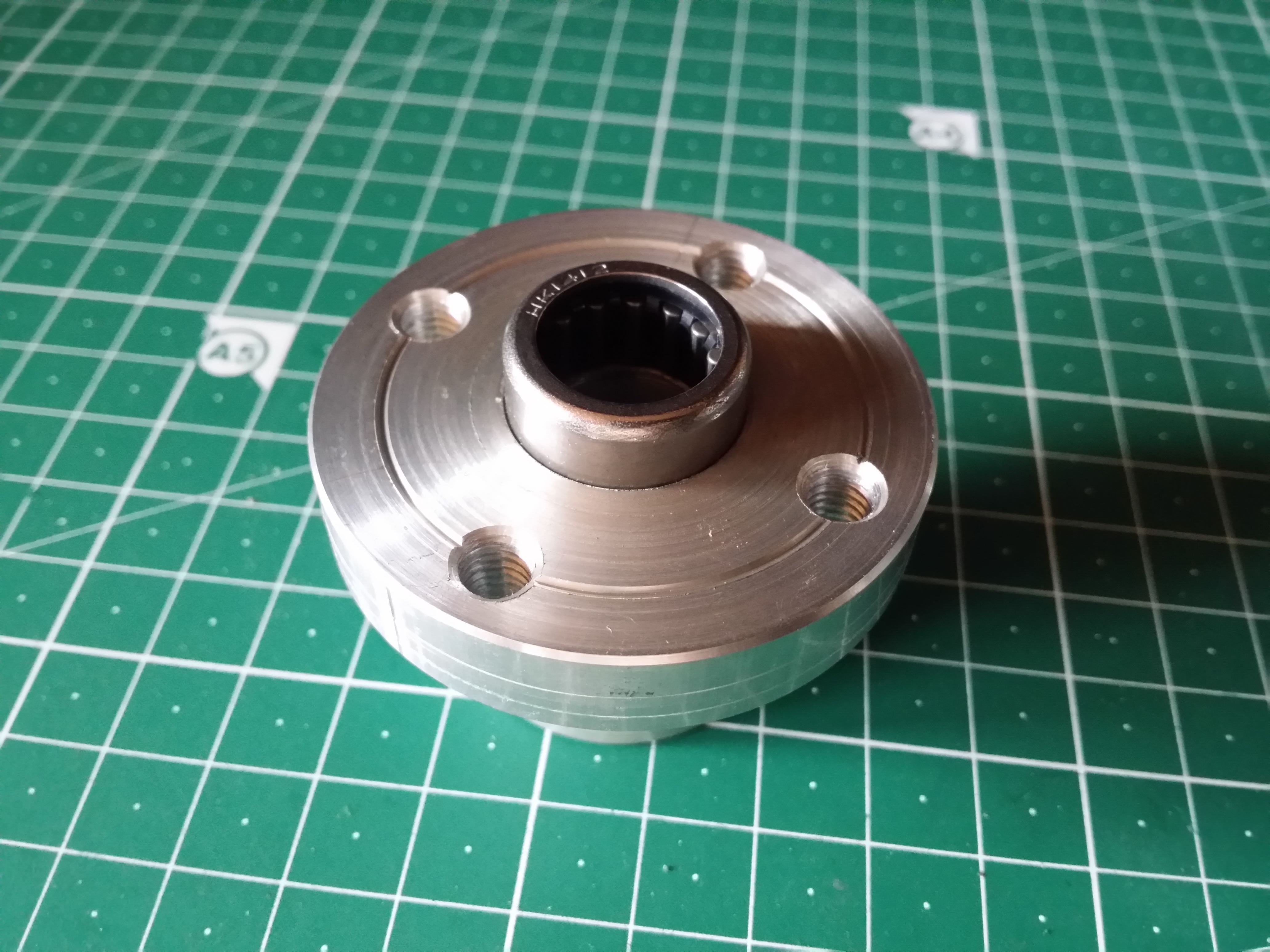

Вот что сегодня натокарил для быстросменной резцедержки.
20190330_193431.jpg (4527 просмотров) <a class='original' href='./download/file.php?id=159998&sid=dcca8b30c0b64941d8ff40f89068d009&mode=view' target=_blank>Загрузить оригинал (2.69 МБ)</a>
20190330_193459.jpg (4527 просмотров) <a class='original' href='./download/file.php?id=159999&sid=dcca8b30c0b64941d8ff40f89068d009&mode=view' target=_blank>Загрузить оригинал (2.77 МБ)</a>
20190330_205137.jpg (4527 просмотров) <a class='original' href='./download/file.php?id=160000&sid=dcca8b30c0b64941d8ff40f89068d009&mode=view' target=_blank>Загрузить оригинал (3.45 МБ)</a>
20190330_205159.jpg (4527 просмотров) <a class='original' href='./download/file.php?id=160001&sid=dcca8b30c0b64941d8ff40f89068d009&mode=view' target=_blank>Загрузить оригинал (2.5 МБ)</a>
Но не без сюрпризов... не лезет... :( Эта контора постоянно подводит. (дремелем и наждачным кругом прошелся внутри, но не помогло)
20190330_214248.jpg (4527 просмотров) <a class='original' href='./download/file.php?id=160002&sid=dcca8b30c0b64941d8ff40f89068d009&mode=view' target=_blank>Загрузить оригинал (3.7 МБ)</a>

Re: ТВ-16 + эл. гитара (может потом и полноценный ЧПУ)
Так есть же 4-х кулачковый теперь - поставить в него и проточить.
nevkon писал(а):Так есть же 4-х кулачковый теперь - поставить в него и проточить.
А отверстий на планшайбе ещё нету...
Сообщения: 2096
Я под такой патрон собираюсь переходную планшайбу делать чтобы родную не уродовать. Только отрезать кусочек не удалось - болгарка померла пока пилил 20мм пластину (дали, сказали отпиливай сколько тебе от нее надо, а пластина 600мм по короткой стороне - замучался пилить, а болгарка так и вовсе отказалась).
Тоже надо 4-х кулачковый повесить чтобы резцедержку доработать.

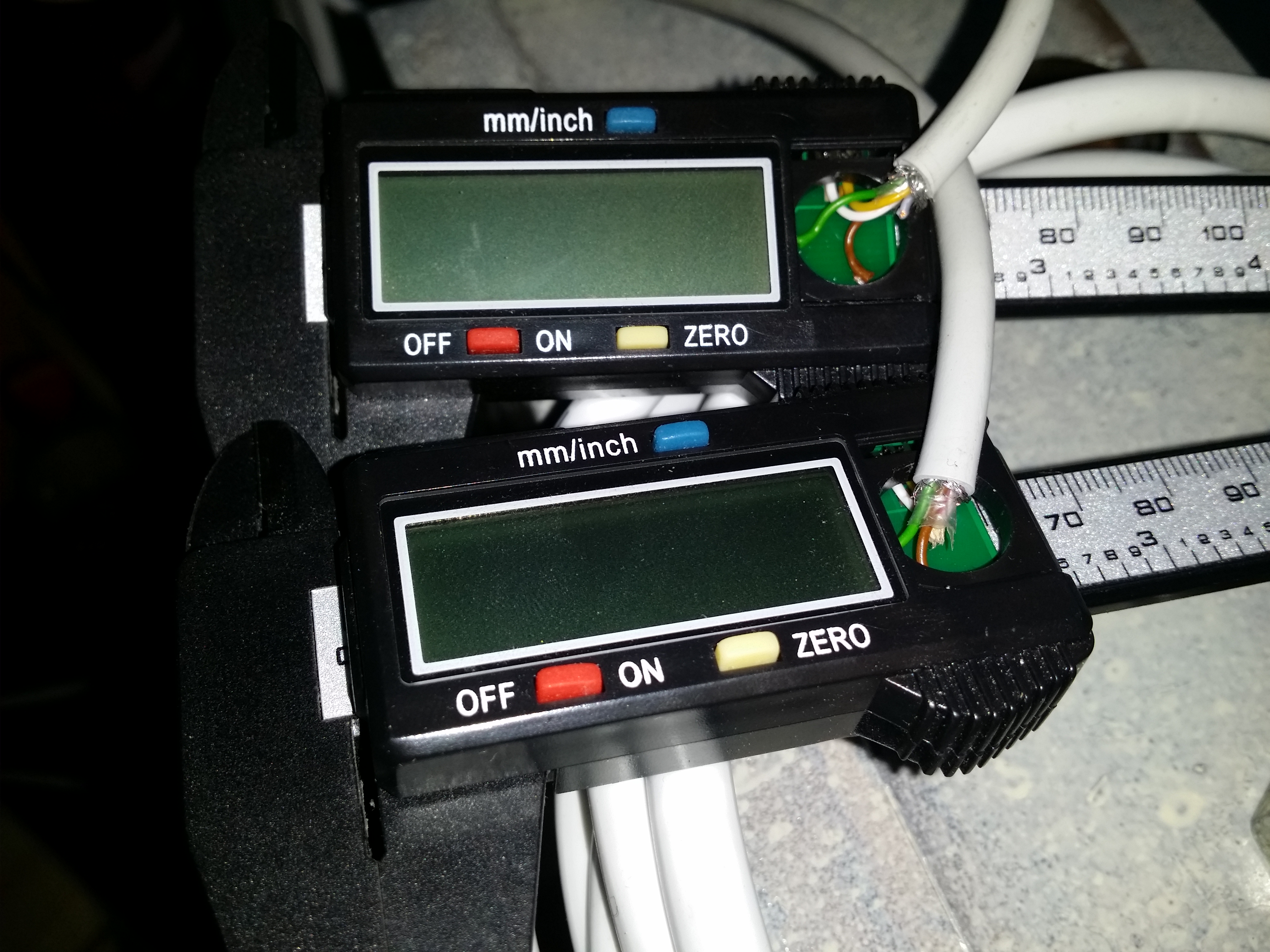

Ребят, выручайте.
Собрал на пробной металлическом штангенциркуле и на макетке - работало.
Спаял - работало. (от батарейки штангеля пробовал оба раза)
20190119_152820.jpg (4307 просмотров) <a class='original' href='./download/file.php?id=160869&sid=dcca8b30c0b64941d8ff40f89068d009&mode=view' target=_blank>Загрузить оригинал (3.88 МБ)</a>
Подключил БП 12в (для LED-a) через UBEC 5в 3а (Hobbywing) и другие пластмассовые штангенциркули - показания начали бегать в пределах 0.05-0.1мм. (конденсатора на стороне линейки не паял 10х10в).
bin6.jpg (4298 просмотров) <a class='original' href='./download/file.php?id=160880&sid=dcca8b30c0b64941d8ff40f89068d009&mode=view' target=_blank>Загрузить оригинал (73 КБ)</a>
20190412_193829.jpg (4307 просмотров) <a class='original' href='./download/file.php?id=160874&sid=dcca8b30c0b64941d8ff40f89068d009&mode=view' target=_blank>Загрузить оригинал (2.51 МБ)</a>
20190410_010812.jpg (4307 просмотров) <a class='original' href='./download/file.php?id=160870&sid=dcca8b30c0b64941d8ff40f89068d009&mode=view' target=_blank>Загрузить оригинал (3.11 МБ)</a>
При этом никакая другая электроника не подключена. Провода экранированные, чуть больше 1 м длинной и в разъеме припаян экран на землю.
Напряжение с UBEC 5в 3а понижается через lm317 до 1.48в (и два конденсатора: керам. и электролит - номинал не помню) и так это идет к штангелям.
20190221_171955.jpg (4307 просмотров) <a class='original' href='./download/file.php?id=160875&sid=dcca8b30c0b64941d8ff40f89068d009&mode=view' target=_blank>Загрузить оригинал (3.73 МБ)</a>
Без штангеля - показания по "нулям".
Как победить такое явление? (а то что-то с поисковиком у меня дружба не наладилась)
Показания бегают как на штангеле, так и на самой УЦИ.
Если что упустил - спрашивайте.
Буду рад любой подсказке.
Общий вид такой:
20190412_194636.jpg (4307 просмотров) <a class='original' href='./download/file.php?id=160872&sid=dcca8b30c0b64941d8ff40f89068d009&mode=view' target=_blank>Загрузить оригинал (2.4 МБ)</a>
20190412_194850.jpg (4307 просмотров) <a class='original' href='./download/file.php?id=160873&sid=dcca8b30c0b64941d8ff40f89068d009&mode=view' target=_blank>Загрузить оригинал (2.97 МБ)</a>

Виновник - 12в БП для LED.
Но за то при вращении MPG, или включенной подаче (асинхронная - без шпинделя; работающий шаговик-драйвер делает помехи) - всё хаотично "убегает". (частотник отключен)
При включенном частотнике и вращающимся шпинделе показания УЦИ меняются 0.01-0.02 мм.
При этом MPG не трогаю (отключен), шаговик-драйвер не в работе.
(фильтры прикупил)
20190410_010721.jpg (4288 просмотров) <a class='original' href='./download/file.php?id=160882&sid=dcca8b30c0b64941d8ff40f89068d009&mode=view' target=_blank>Загрузить оригинал (3.41 МБ)</a>
Боле детально описал в официальной теме
