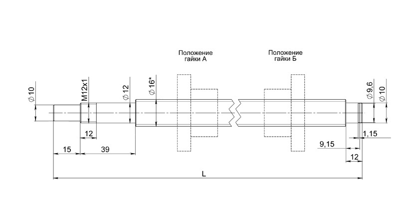

Обработка по версии китайцев:
HTB1_WqDHXXXXXaVXVXXq6xXFXXX9.jpg (3421 просмотр) <a class='original' href='./download/file.php?id=159223&sid=db31e00e737c8894aa907bc2b565eaa8&mode=view' target=_blank>Загрузить оригинал (43.66 КБ)</a>
Версия CNC Tehnology
shvp16.jpg (3421 просмотр) <a class='original' href='./download/file.php?id=159224&sid=db31e00e737c8894aa907bc2b565eaa8&mode=view' target=_blank>Загрузить оригинал (34.89 КБ)</a>
Допуски? Не -не слышал.
Снизу мелким шрифтом: "Обработка концов ШВП производится по указанным чертежам. В случае, если подобная обработка вам не подходит, вы можете прислать нам ваше техническое задание. "
Не заходил на сайт при заказе обработки- просто написал манагеру, под какой тип опор нужно- уточнений от него не последовало.

Никаких допусков, как у китайцев в минус.

Если допуски не указываются, то подразумевается h14/H14 - можете по таблице посмотреть сколько это для вала в 10-12мм. Но таки да, все равно брак - для вала должно быть D10-12 h14 (0, -0.430).
