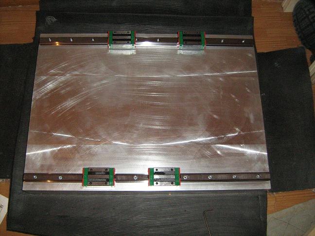

Вот решил сделать с подвижным порталом. Около года назад начал модель чертить, сейчас почти все железки готовы. Осталось заказать блоки подшипников и швп.
На плиты потратил 14тр, 12 кареток (hiwin HGH20CA) + 2 рельса (HGR20) по 600 + 2 рельса по 480 + 2 рельса по 360 = 22330, три движка (nema 23, 76мм длиной, крутящий момент 18.9кг)= 4500.
рельсы, движки заказывал у китайцев, швп (sfu1204, около 5000 выйдет на все оси + 3 гайки) планирую там же. Обработкой дюралек занимался сам, т.к. на чпу центре работаю и как бы специальность основная фрезеровщик. Сейчас пока привёз домой стол, фотки его и выкладываю ниже, позже будут остальные и процесс сборки. Расход будет 129(z) х 275(у) х 405(x). Вес в солиде считал, стол 40,5 кг (что вроде похоже, на 5 этаж без лифта пёр один). Полный вес только дюрали около 100 кг.

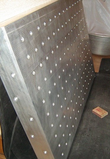

низ стола, пазы для рельс. немного промахнулся на 2 сотки на сторону когда делал, сами рельсы 20,02 у основания, а паз сделал 20,06. но вроде сидят не болтаются. но придётся всёравно выставлять походу =( (10798 просмотров) <a class='original' href='./download/file.php?id=8085&sid=24054265f2fda21223076af8393dfcb7&mode=view' target=_blank>Загрузить оригинал (42.11 КБ)</a>
верх, крепёжные отверстия, М8 (10798 просмотров) <a class='original' href='./download/file.php?id=8086&sid=24054265f2fda21223076af8393dfcb7&mode=view' target=_blank>Загрузить оригинал (61.49 КБ)</a>

rustech писал(а): низ стола, пазы для рельс. немного промахнулся на 2 сотки на сторону когда делал, сами рельсы 20,02 у основания, а паз сделал 20,06. но вроде сидят не болтаются. но придётся всёравно выставлять походу =(
А все равно выставлять надо. Первую рельсу упираешь в бортик, а вторую по ней индикатором выставляешь.
А какой толщины у тебя плита? Что-то кажется слишком легко 40 кг для такой толщины :).
И не тонковата ли будет ШВП для такого тяжелого портала?
ЗЫ подход солидный :good:

Nick писал(а):А все равно выставлять надо. Первую рельсу упираешь в бортик, а вторую по ней индикатором выставляешь.
Так и буду делать, поставлю рельсы, уперев обе в одну сторону, проверю индикатором, будет расхождение, придётся выставлять.
Nick писал(а):А какой толщины у тебя плита? Что-то кажется слишком легко 40 кг для такой толщины .
Толщина 58
Nick писал(а):И не тонковата ли будет ШВП для такого тяжелого портала?
Вроде одна каретка около 300 кг держит спокойно. А выдержит ли резьба в плите (куда крепится рельс) я не знаю, практика покажет)
