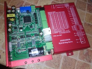

viael писал(а):Я так понимаю к этому драйверу идет софтина, ее подключал? Там настройки какие, статус?
В мозги драйверу не лез, там хитрожопый DSP процессор со всякими свистоперделками.
DSC_0040_.JPG (15751 просмотр) <a class='original' href='./download/file.php?id=159028&sid=2d28371207513107dd7eafacdaf2541a&mode=view' target=_blank>Загрузить оригинал (482.75 КБ)</a>
Продавец крайне не рекомендовал лезть в ПО без знания дела.
У меня 3 новых драйвера и 3 мотора к ним. Все трое работают только по 2й схеме подключения.
Первая схема сработала с первым мотором и драйвером единожды. И больше не работает. Сигнал есть, диоды мигают, осцил его видит.
Я словил большое очко что умудрился что-то спалить... Хотя, по всей видимости, случился полтргейст, и то, что не должно было работать от 3,3в, почему-то работало. А теперь не работает как и должно. :hehehe:
В любом случае я уже привлёк опытного электроника. Завтра он во всем разберется. Результатом поделюсь.

для первой схемы - открытый коллектор стоило взять 5 вольт питания. выводы кфлопа толерантны к 5 вольтам принебольших нагрузках
во вторых есть такая штука как ширина импульса, я ловил такое, что стремный древний драйвер работал а посвежее нет. есть параметр прописывается в настройках, увеличивающий ширину импульса степ, на память не скажу, а с планшета гуглить не шибко, если не нагуглите вернусь в город посмотрю в своих настройках.

Duhas писал(а):во вторых есть такая штука как ширина импульса, я ловил такое, что стремный древний драйвер работал а посвежее нет. есть параметр прописывается в настройках, увеличивающий ширину импульса степ, на память не скажу, а с планшета гуглить не шибко, если не нагуглите вернусь в город посмотрю в своих настройках.
Тааак-так... В кардиограмме драйвера есть ремарочка:
Pul.png (15701 просмотр) <a class='original' href='./download/file.php?id=159044&sid=2d28371207513107dd7eafacdaf2541a&mode=view' target=_blank>Загрузить оригинал (86.53 КБ)</a>
А вот тут прописано:
dynomotion.com писал(а):KFLOP has the capability to program the Step pulse width as a 6-bit value. The default setting is 2us. The pulse length may be adjusted from 1 to 63 of 16.67 MHz clocks. Which corresponds to 60ns to 3.78us. Using a long pulse length limits the maximum frequency that can be generated. For example with the default pulse length of 2us the frequency should not exceed 1/(2 x 2us) = 250KHz.
В итоге ни ширина импульса не соответствует, ни частота. Максимальная частота драйвера указана 200kHz.
Буду тестить. Спасибо за подсказку.

Поигрались, разобрались.
Duhas писал(а):вероятно без инверсии сигнала не выйдет, собственно надо согласовать чтобы управляемые и требуемые параметры совпали по "полярности"
Опытным путём установлено что данному контроллеру полярность сигнала безразлична (но не совсем). Обо всём по порядку:
Первая схема. Кардиограмма выводов kFlop в режиме "открытого коллектора":
Вторая схема. Кардиограмма выводов kFlop в режиме "LVTTL":
Никаких проблем нет. И там и там "ширина пульса" 2us (по умолчанию). Но как мы помним - первый вариант работал и перестал, а второй работает наверняка.
Теперь меряем сигнал, который выходит из оптрона внутрь драйвера. Тут-то собака и зарыта:
Первая схема. Кардиограмма сигнала из оптрона в режиме "открытого коллектора":
Вторая схема. Кардиограмма сигнала из оптрона в режиме "LVTTL":
Хоба. А импульс в LVTTL шире. Если в "открытом коллекторе" он составляет примерно 1,75us, то в LVTTL около 2,2us. Такие дела.
Это объясняет почему первая схема не работает, а вторая работает.
Причина сего явления - как раз таки полярность. Оптрон "корёжит" длину импульса, в зависимости от полярности.
Прописываем в процедуру инициализации строку "FPGA(STEP_PULSE_LENGTH_ADD)=48;", которая задает ширину импульса на выходе из kFlopa 2,6us.
Теперь всё работает вне зависимости от схемы подключения, полярности сигнала или режимов работы выводов kFlop.
А причина того, что первая схема у меня работала а потом перестала, очень банальна: оптрон чувствителен к температурным режимам.
Диаграммки из доки конкретно моего оптрона:
Всё-то дело в капризах оптрона. kFlop не спален, жизнь налаживается.
