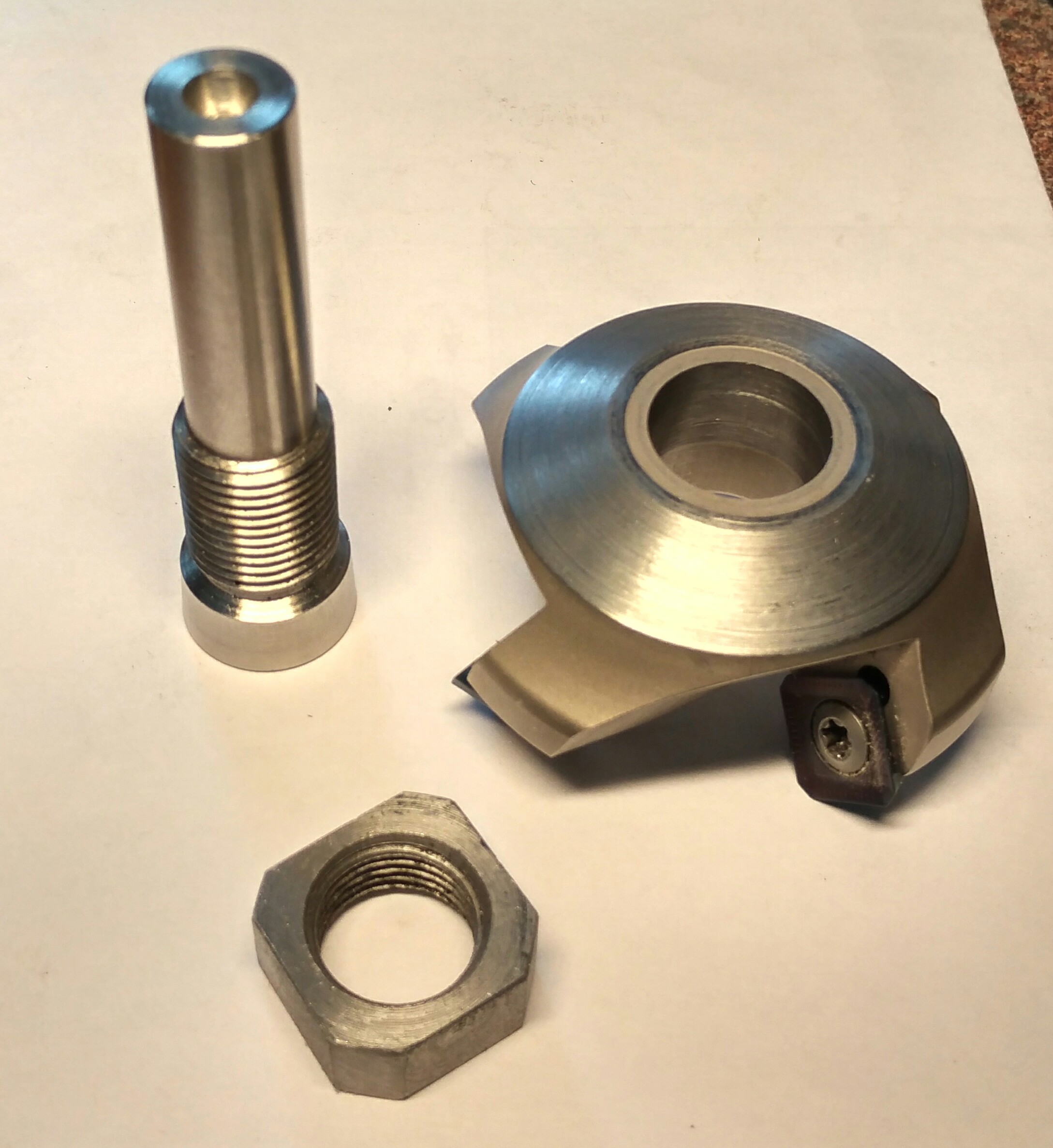

Я взял китайскую сковородку 50мм,поставил пластины, проточил оправку и посадил на нее фрезу и сразу получил осевой разбег пластин 0.1мм. После расточки и установки на шпиндель имею теже 0.1мм

Перечитал, был разговор за торец на 3 сотки :cry:
Попробую всё же сначала оправку на Ф13 сделать и добиться минимальных радиальных биений, чтоб раскручивать до 10ки.
Перемерял. Радиальное в пределах десятки. торцевое 3-4 сотки, причем при перезажиме пластинки радиальное около нуля, а торцевое 1-1,5 сотки (только одну пластинку повертел по 90 градусов). Надо думать...

УРА !!! Я её победил.
Полтора часа проведённые с перестановками и замерами головки не прошли даром. Со стороны пластин большое отверстие по центру является технологическим конусом. В него устанавливали оправку чтобы протачивать посадочные отверстия сверху головы. Соответственно этот конус можно использовать как базу...
Зажал голову в этот конус и обточил.
Также сделал хвостовик с обратным конусом, резьбой под гайку и цилиндром пол-дюйма на конце. Зажимаю в пол-дюймовую цангу (она у меня меньше бьёт).
В итоге торцевое биение 5 соток. Вес 367 грамм. (гайку наверно потом переделаю на алюминиевую и вес чуть уменьшится). Рисунок хвостовика на фотках (сильно затянул, не разобрать).

Сегодня приехали хорошие пластинки, заодно решил получше затянуть хвостовик.
Вот так выглядит хвостовик. Разбирал прессом, по ощущениям 300-400 кг прикладывал. (размышляю надо ли шпонку ставить ?)

Результат замера торца с первой же установки новых пластин.
https://youtu.be/7h3d869SQzA
Разогнал до 15000 оборотов - вибрации нет.
https://youtu.be/6-Z5vKuCooQ
