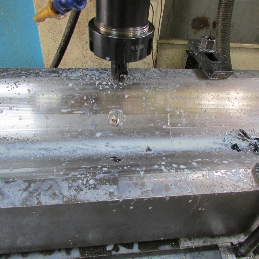

Фрезеровали детальку, 3ю штуку. УП уже был обкатан на первых детальках. Выгрызли черновые, начали грызть чистовые. Почти всю деталь уже прошло, как стойка глюкнула. Сама переключилсь с авто на MDI. Потом подняла фрезу переключилась в авто и воткнулась в деталь :pssdoff: Итог в детали глубокий зарез, фреза Walter в хлам.
На экране ошибок написано: инструмент отведен от позиции. Когда такое сообщение вылазит, если нажать пуск, то фреза возвращается на нужную позицию.
IMG_0578 (Копировать).JPG (4248 просмотров) <a class='original' href='./download/file.php?id=158412&sid=fbf31310854db05ed3da731e0e5db1c6&mode=view' target=_blank>Загрузить оригинал (289.39 КБ)</a>
Нижняя панелька не реагировала на нажатия, светились обе кнопки авто и mdi. Выключил/включил станок, поднял фрезу, начал читать ошибки и станок сам поехал по -Z :pssdoff: Поменяли нижнюю панельку на другую, MSHAK начал просить пароль.

Какие-то феерические глюки просто... Всякое видел/слышал, но чтоб вот так вот ЧПУха сама что хотела то и делала это что-то вообще из ряда вон :thinking:
Re: Обрабатывающий центр SV500
На плате стоит Атмел128 который лаком не закрыт. Этот Атмел опрашивает клаву. Дожди пошли + обильно грызли литье с СОЖ что парило, начались чудеса ;) Наверно влага между ногами проявилась.
Пульт выносной всегда чудил им никогда не пользовались. Если переключится в перемещение 0,01мм и сделать штурвал туда/сюда пару делений то стол будет непрерывно ходить туда/сюда пока не перезагрузишь ЧПУ ;)
Перемещение осей с клавы может идти рывками. Все это дело общается с Тау по RS422 по какому то протоколу.
Чудес в стойке хватало.
N1X писал(а):Какие-то феерические глюки просто... Всякое видел/слышал, но чтоб вот так вот ЧПУха сама что хотела то и делала это что-то вообще из ряда вон
увы. это наследие "наших" станкостроителей. Вместо того чтобы поставить родное железо они сделали свои модули которые попытались прикрутить к дельте. при этом плата панели оператора сделана через жопу. собственно это именно ее приколы а не стойки. мы счас завели станок с такой же платой - поглядели на нее и решили выдрать ее нахрен. логика вся через жопу. сама плата тоже через жопу.. одно "через жопу" накладывается на второе "через жопу".. получается "через жопу" в квадрате...

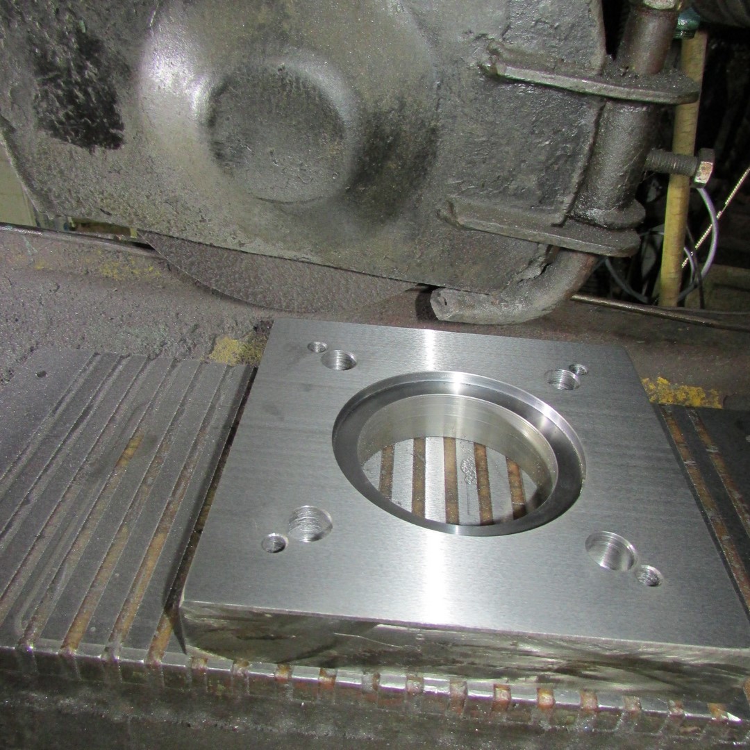

Переходную плиту сделали под новые сервы

Без "воды" шлифуете? Охота дышать абразивом? )
N1X писал(а):Без "воды" шлифуете? Охота дышать абразивом? )
С СОЖ шлифуем. Нет магнитного сепаратора, насос забился шламом.

Шлам и так на дне неплохо оседает. Насос забирает СОЖ примерно 150мм от дна. Раз в квартал чистим.
Сейчас нужно было срочно фрезерный запустить. Начали шлифовать, насос забит. Шлифануть нужно было меньше десятки.
