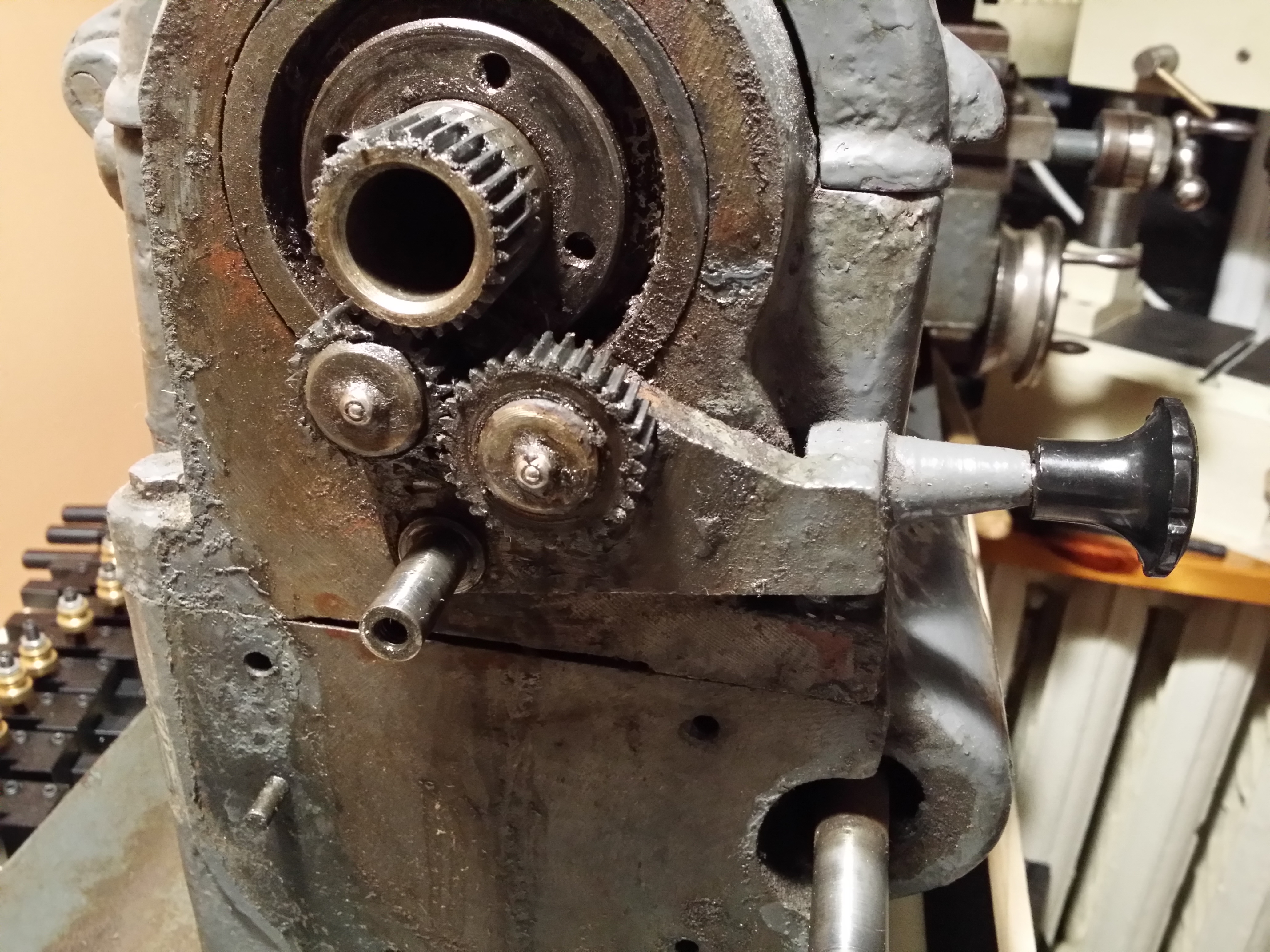

Подскажите пожалуйста, как снять этот рычаг с шестеренками?
Бывают ли таке короткие шпинделя, или моего кто-то кастрировал? (ведущий шкив на энкодер придется сажать на шестерню :( )

У трензеля ось выкручивается из бабки. у нее наконце винт.
Шпиндель у тебя обрезаный. где то на 2 см примерно. за шестерней был цилиндр. Я у себя снес эту шестерню нафиг...

Hanter писал(а):У трензеля ось выкручивается из бабки. у нее наконце винт.
Пытался плоскогубцами открутить... Не получилось... Только следы остались. Про "винт на конце" не совсем понял.
Hanter писал(а):Шпиндель у тебя обрезаный. где то на 2 см примерно. за шестерней был цилиндр.
Да. Я видел у других ребят. Они на эти 2 см энкодер сажают.
А с какого перепугу срезают этот кусок? Чем он там мешает?
Оказывается, что у меня был гужон длинный с задней стороны.
А я плоскогубцами пытался выкрутить и всю поверхность посадки шестерни испоганил... :(

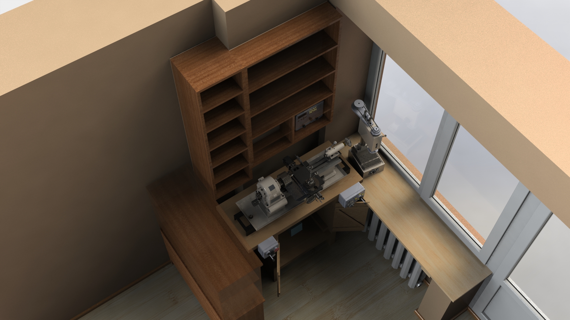

Room model TB-16_007.JPG (4135 просмотров) <a class='original' href='./download/file.php?id=158194&sid=33f206339df72876a065771d618b4645&mode=view' target=_blank>Загрузить оригинал (3.39 МБ)</a>

Вот такая примерно будет полка и рабочее место. :)
Электроника на полке скорей всего будет слева.
Ну и защиту от стружки немного попроще придумаю, чем выкладывал раньше.
Но для этого нужна сначала полка (для примерки и хлам убрать), а то негде повернуться.

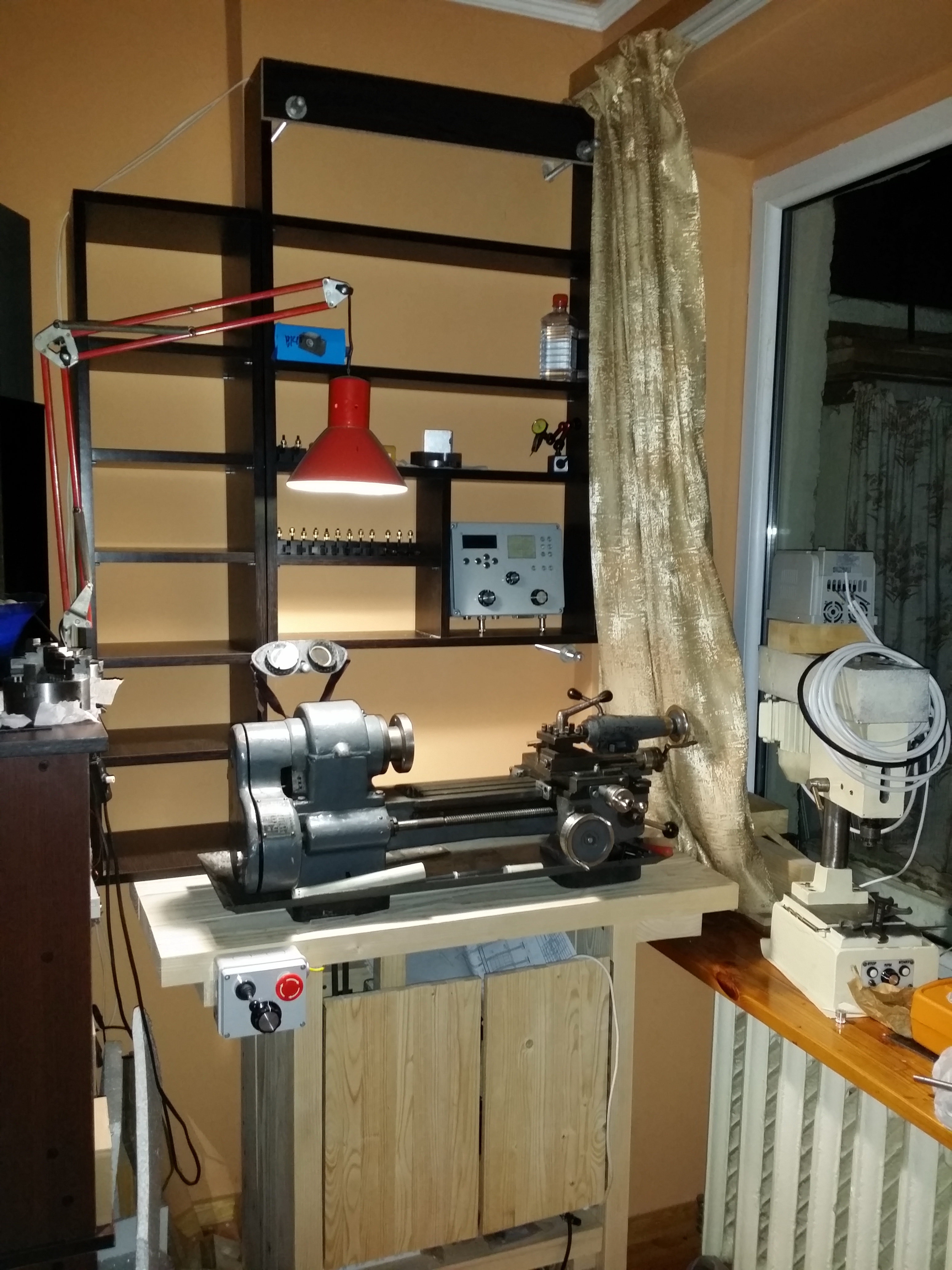

Временно примерял полки.
20190315_204516.jpg (3855 просмотров) <a class='original' href='./download/file.php?id=159035&sid=33f206339df72876a065771d618b4645&mode=view' target=_blank>Загрузить оригинал (2.79 МБ)</a>
