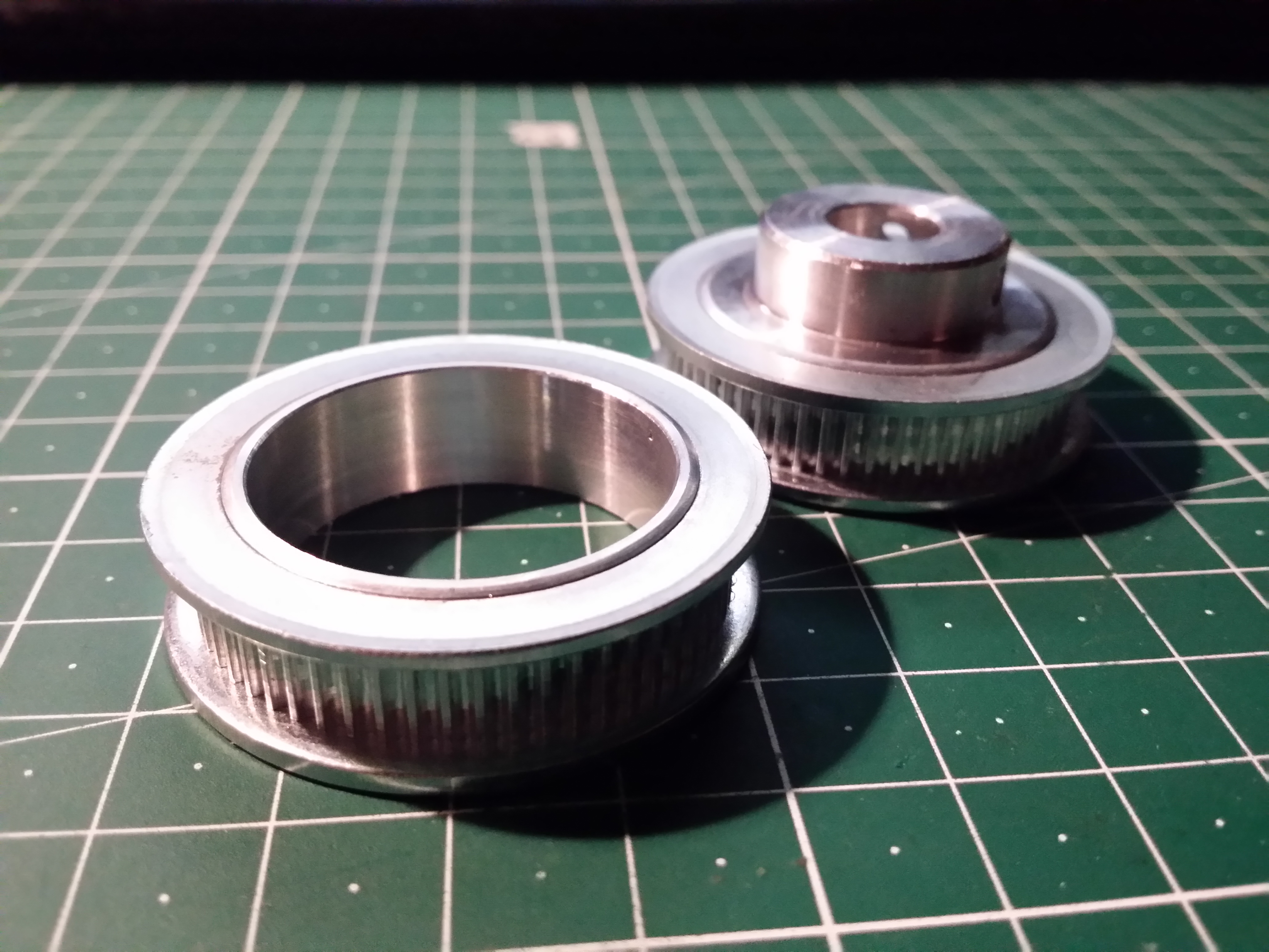

Первая стружка на ТВ-16 произведена. Пол комнаты в стружке :thinking:
Это моя первая работа и первый опыт за токарным станком.
Расточил ведомый шкив для энкодера. (Фаски забыл поснимать... так что поправлял спец. инструментом, благо прикупил )
Шкив до и после... (если что, то в инстаграме есть короткое видео)
