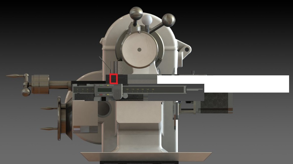

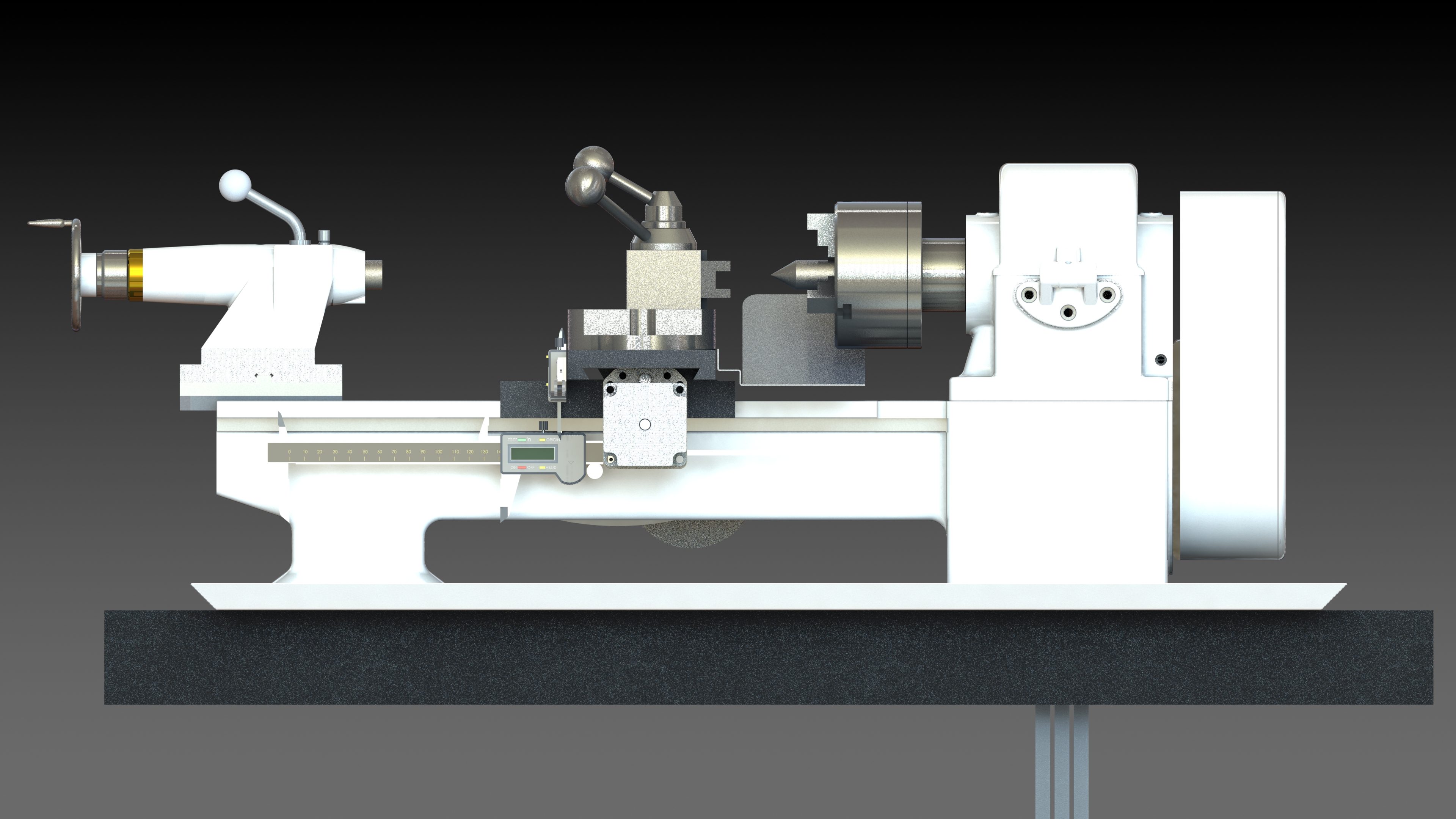

Всем привет!
Может будет у кого-то идея, как расположить штангенциркуль на поперечке, что бы за пределы станка не "свисал" механизм сзади.
На данный момент с продольной проблем нет.
Хотелка, что бы провод идущий от штангеля не сгибался на поперечке. (эл. часть не подвижна, поворот на 180 градусов не решает проблему)
И как бы в одной металлической гофре/рукаве можно было провода провести. ( шаговик будет в отдельной гофре)

Adskiydart
Сообщения: 141
Репутация: 14
Re: ТВ-16 + эл. гитара (может потом и полноценный ЧПУ)
Сообщение Adskiydart »
Так же как на средней фотке только слева. Подвижную часть крепишь к резцедержке, неподвижную к суппорту.
Adskiydart писал(а):Так же как на средней фотке только слева. Подвижную часть крепишь к резцедержке, неподвижную к суппорту.
Если я всё верно понял, то всё так же будет торчать. Электронная часть штангеля с кнопками должна оставаться неподвижной на поперечке.
И скорей всего по другому никак не сделать... :(
Либо на меня будет торчать, либо сзади.
Adskiydart
Сообщения: 141
Репутация: 14
у тебя какраз таки будет всё тело штангеля закрыто поперечкой а подвижная часть будет двигаться вместе с поперечкой
вот типо так :lol:
top lol kek.jpg (2798 просмотров) <a class='original' href='./download/file.php?id=157708&sid=f03f4c366f13ba9eea5370c22a7db01c&mode=view' target=_blank>Загрузить оригинал (67.53 КБ)</a>
красное это крепление к поперечке. а ногу неподвижную прямо в суппорт сверлишь и прикручиваешь, а с подвижной части ногу выпиливаешь и всё.
Adskiydart
Сообщения: 141
Репутация: 14
Либо наоборот делаешь если тебе надо чтобы электроника не ездила за поперечкой а фиксировалась на суппорте
Идея то не плохая, но не нужно забывать, что есть ещё и мала продольная (на модели она отсутствует).
Так что ел. часть наверное только на заднюю-дальнюю часть поперечки можно прикрепить, что бы считала правильно.
И не нужно забывать, что и ЗБ может мешать, когда впритык подгоняется к суппорту.
Пока что придумал 5 мм резиновой подкладки типа бампера, что бы сам штангшель не поломать.
Adskiydart
Сообщения: 141
Репутация: 14
чтобы зб не снесла твою "линейку" в супорт засверли да вкрути болт. резинка не спасет =)
Adskiydart писал(а):чтобы зб не снесла твою "линейку" в супорт засверли да вкрути болт. резинка не спасет =)
Лично мне, проще сделать резиновый "бампер" на ЗБ такой толщины, что бы спасало.
Но сейчас меня не этот вопрос волнует...
