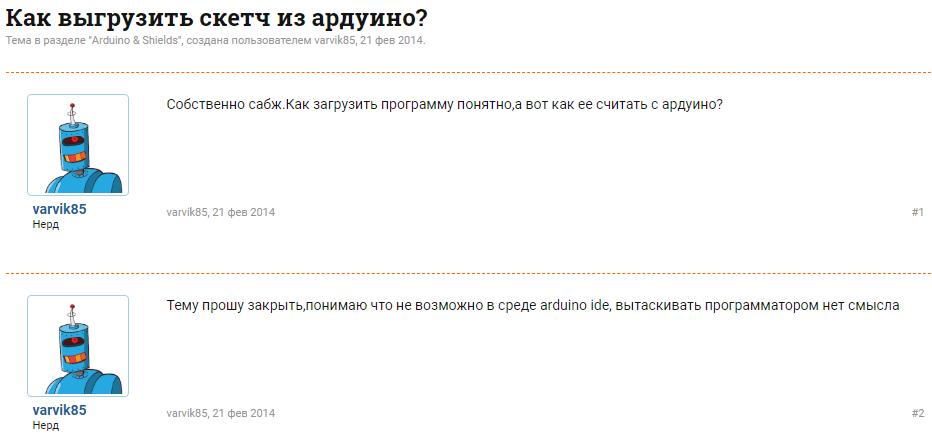

Получил программатор но скачать китайскую прошивку не получилось ((
Мой друг, который создал эту тему пытался, но говорит, что вытянуть скетч невозможно и нужен оригинал,
который можно править и закачивать в ардуино
Так что как-то так...
Снимок.JPG (6715 просмотров) <a class='original' href='./download/file.php?id=157642&sid=6083d1c62857ef3cffcc999e841ffdf6&mode=view' target=_blank>Загрузить оригинал (37.17 КБ)</a>

Touareg07 писал(а):но скачать китайскую прошивку не получилось
Так, вроде бы, ссылка (выше) была на готовую универсальную прошивку.
Зачем что то вытягивать? Или я что то недопонял?

Получается так, что китайскую прошивку для работы с их прогой CNCC вытащить программатором невозможно из их UNO которая шла в комплекте с лазером.
Если я чего то не понял, то прошу знающих поправить и подсказать...

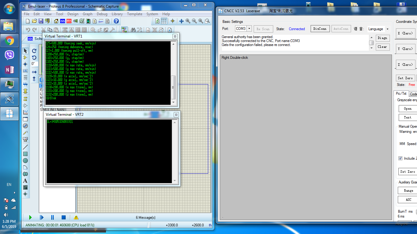

Если кому интересно поганять прогу CNCC V2.xx laseraxe без прошывки контроллера или кому родной прогой пользоватся лутше могу выложыть проект в протеусе, все настроено и работает, кроме протеуса нужен емолятор виртуального ком порта, если интерестно вот скрин,
если полезно заллю на дропбокс
Untitled.png (6299 просмотров) <a class='original' href='./download/file.php?id=162314&sid=6083d1c62857ef3cffcc999e841ffdf6&mode=view' target=_blank>Загрузить оригинал (317.61 КБ)</a>
