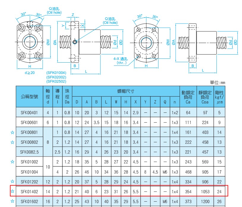

Второй вариант конечно компактнее, точнее, проще и в целом мне больше нравится, но... винты с шагом 2мм не популярны и меня беспокоит разброс цен у китайцев. Одни говорят что данные винты не бывают С7 а идут только С5 и по этому стоимость за комплект 30000р, другие даже не спрашивая точность отвечают 8000р.
И все предлагают использовать 1402. Может кто-то подсказать что в каталоге обозначается как Ca, Coa, Kgf?

А, разобрался. Динамическая и статическая нагрузка в кгс. И та и другая в разы больше моих расчётных 100кг, вопрос, почему тогда все ставят винты 16 диаметра в подобных проектах?

Hanter писал(а): 1. у швп с шагом 1 или 2 мм размер шариков будет в разы меньше чем у винта с шагом 5мм.. что в свою очередь означает что нагрузочная способность у винта будет так же в разы меньше. для вас это означает значительно меньший ресурс. Хотите я сфотографирую вам винт с шагом 5мм и с шагом 1мм чтобы понимать насколько они отличаются ??
Размер шариков у швп с шагом 2мм - 1,2мм, с шагом 5мм - 3,175мм.
Максимальная нагрузка у первых и вторых 373кг и 3052кг соответственно.
Действительно отличается на порядок, но в обоих случаях он значительно выше расчётных значений которые будут при фрезеровании. Или я где-то ошибаюсь?
Про ресурс согласен.

Шкивы 1:1. ШВП 1605
Интересно. Ремень какой ширины закладываешь? Шкивы какие?
