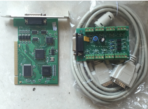

На форуме отдельной темы не нашел по NcStudio, позвольте задать несколько вопросов тут.
В данный момент сижу на Mach3, все устраивает. Ради спортивного интереса, решил заюзать NcStudio, благо цены на платы не столь высоки.
Есть ли на платах привязка к версии софта, или любая плата может работать хоть со старой версией, хоть с новой 5.5.60 ?
Продавцы на Али предлагают две версии платы. В чем разница между ними ?
https://ae01.alicdn.com/kf/HTB1eTf4LXXX ... fac3e1aedd
HTB1eTf4LXXXXXaMXXXXq6xXFXXXQ.jpg (10077 просмотров) <a class='original' href='./download/file.php?id=145049&sid=d169e725b7362b099e3b523e78de9e34&mode=view' target=_blank>Загрузить оригинал (205.29 КБ)</a>
Re: Ncstudio 5.5.60
У левой (DIP) выходы типа "открытый коллектор", а у правой (SMD) обычный TTL 5V.

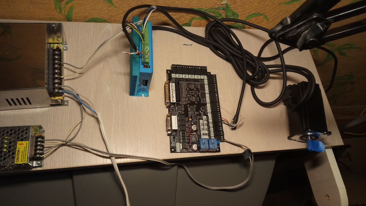

Ткните пожалуйста может что не так по подключению степмастера к студии. Предполагаю какой-то косяк с енаблом пробовал отключать и инвестировал сигнал на степмастере.

так нет в студии энабла. сделайте так чтоб включался привод при подаче питания. Честно говоря кроме случая с приводом поворотной оси или шпинделя токарного - чтоб на включенном станке ручкой патрон покрутить - вообще не вижу смысла в энабле, мое личное мнение.
