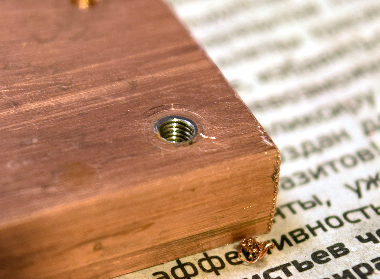

SVP писал(а):Может конечно и метчики тупые, но яб для начала проверил всё-таки что это в них дело... а то окажется, что где-нибудь коэффициенты
не вполне верные, и вместо 0.5мм на оборот оно подает 0.45мм... или что динамика системы такая, что при смене направлений пару шагов пропускает...
или еще что-нибудь такое-же неприятное.
Такого и в помине нет.
Всё сотка в сотку работает. Тогда бы зачем я делал нерабочую плату ...
Я поднимался по Z до срабатывания датчика, там обнулялся и при помощи вращения шпинделя имитировал нарезание резьбы. "Ездил" вверх и вниз по 10 сантиметров, 500 раз менял направление, т.е долго крутил шпиндель туда-сюда.
После всех манипуляций вбивал число (кол-во миллиметров на которое опустился шпиндель при нарезке) с моего приборчика в MACH3 в окно Z и "ехал" вверх до срабатывания ограничительного датчика. Всегда такие калибровки завершались успешно, выходит всё в нули.
И потом, сломал метчик М3, пришлось рассверлить и нарезать М4. Вкрутил туда болтик (прочность 12.9, ножовкой по металлу минуту пилить), сделал отверстие Ф2.7 и нарезал по новой резьбу, очень аккуратно и долго чтоб не поломать. Туда-сюда ездил оооочень много раз. И видите на фото какая резьба аккуратная вышла, разве бы так получилось если погрешности в перемешении Z были ?
Гильзочка тоже из болтика выточенная провернулась бы при неточностях, там толщина-то маленькая.
Вот то что патрон вытягиваться должен, я не знал. Такого с моим проделать не получится к сожалению.
DSC_1784 copy.jpg (7116 просмотров) <a class='original' href='./download/file.php?id=156887&sid=cd2c475bd119e790e8ac24a99f66fc90&mode=view' target=_blank>Загрузить оригинал (1015.77 КБ)</a>

Hanter писал(а):у вас 99.9 хреновые метчики. при отверстии в + 2 десятки - должно резаться без каких либо проблем. нормальный винтовой метчик дает на медяшке три-шесть отдельных ленточек стружки вылезающих наружу. у вас же стружка вообще непонятно как идет.
У меня поломанная крошка лезет.
