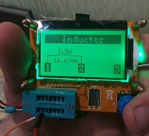

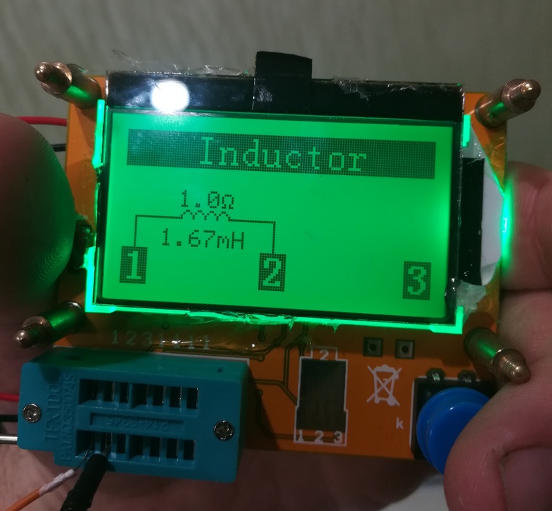

Замерил сопроивление и индуктивность между фазами:
1 и 2 -1,4 Ом 12,85mH
1 и 3 1,8 ОМ 25,56mH
2 и 3 1ом 1,94mH
3 и 1 1,8 25,26mH
что то подозрительно малая индуктивность между 2 и 3 может в этом дело? какая там схема включения обмоток? Или может кто замерить сможет что бы сравнить? Я уже 3 вечер мучаюсь :wtf:

Если ваш измеритель показывает реальные параметры, а не погоду на Марсе, то очень похоже на межвитковое замыкание.
Между любыми парами выводов сопротивления и индуктивности должны быть практически одинаковыми.

2. Фото что бы избежать вопросов чем мерил.

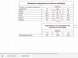

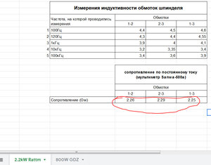

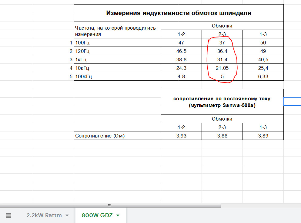

вот этот брал - https://ru.aliexpress.com/item/High-Per ... 33edw5KcvP Но этот шпиндель не работает в векторном режиме. ПЧ уходит в защиту.. написал продавцу - сказал что шпиндель в векторе не работает. Делал замеры индуктивности RLC-метром Mastech5308 и сопротивления обмоток мультиметром Sanwa-500a
разница в индуктивности и сопротивлении возможно связана с разной коммутацией обмоток: звезда/треугольник.. :thinking: :wik:
2.2kW, сопротивление обмоток в 2 раза ниже, чем у 800Вт шпинделя GDZ (4507 просмотров) <a class='original' href='./download/file.php?id=156027&sid=5a75aa9830585a0f168278a52409ce0f&mode=view' target=_blank>Загрузить оригинал (157.18 КБ)</a>
800W, работает в векторном режиме.. достался БУ.. похоже одна обмотка поджарена. Но!!! индуктивность в 10 выше, чем у 2.2кВт шпинделя. (4507 просмотров) <a class='original' href='./download/file.php?id=156028&sid=5a75aa9830585a0f168278a52409ce0f&mode=view' target=_blank>Загрузить оригинал (160.4 КБ)</a>
