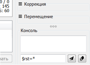

Попробуй программу Candle. Получится ли сделать сброс?

пытаюсь с программой разобраться. Не пойму как команды в консоль вводить. Кнопка отправить команду ничего не делает
вот так получилось
snap141.JPG (3603 просмотра) <a class='original' href='./download/file.php?id=155961&sid=4f605e2f13d1a5dc16ae99c51968a0b6&mode=view' target=_blank>Загрузить оригинал (112.99 КБ)</a>

Не тут пишешь! Для команд поле справа внизу.

ком порт указан, с клавиатуры перемещается
