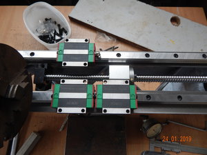

Решил ставить 3 каретки на ось. Каретки HGW20CCZAH с преднатягом
DSCN1235.JPG (15361 просмотр) <a class='original' href='./download/file.php?id=155315&sid=fa198871407247160cf555a100b725b7&mode=view' target=_blank>Загрузить оригинал (6 МБ)</a>
Ось смещена по центру рельса

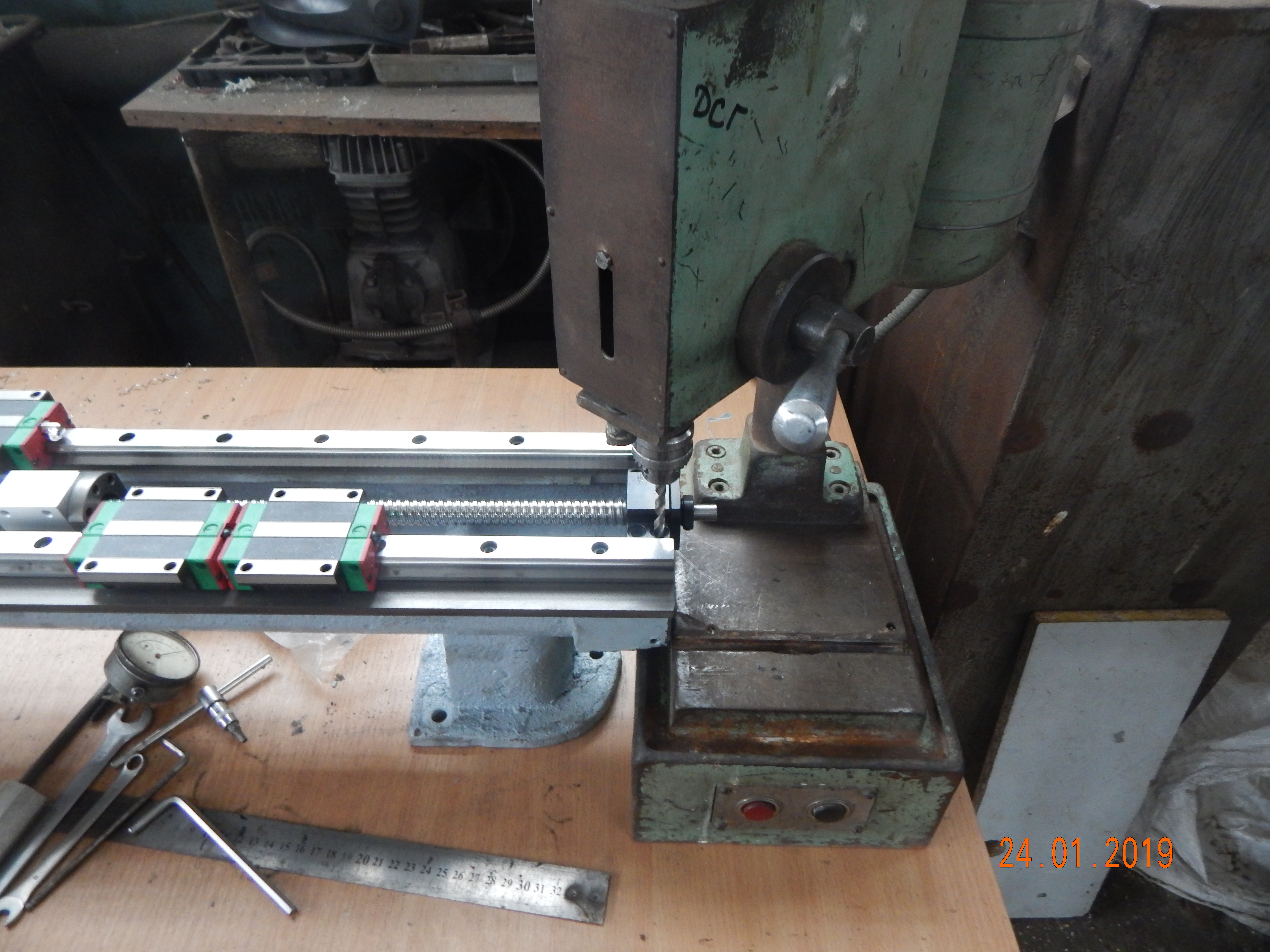

DSCN1246.JPG (15361 просмотр) <a class='original' href='./download/file.php?id=155324&sid=fa198871407247160cf555a100b725b7&mode=view' target=_blank>Загрузить оригинал (5.59 МБ)</a>
Сверлю вот таким не хитрым способом.
Нам в ЛНР не до хорошего. Что есть тем и делаем....

Лёха ибн ИВАНЫЧ писал(а):Ось смещена по центру рельса
Мне не понравилось, что смещено не в ту сторону, если резец со стороны как обычно на станках, то вылет в воздухе до опор получится огромный. При смещении в другую сторону было бы гораздо приятней. Или там на 3 картинке патрон с коробкой не прикручены и криво просто поставлены сверху на раму?

xvovanx писал(а):Мне не понравилось
Станок будет работать на обратном вращении, так что понравится))))))

Это на ту сторону где 1 каретка? А смысл тогда от 2 кареток с другой стороны?

Adskiydart писал(а):А смысл
Резцы будут резать оккурат между каретками, нагрузка должна распределяться во все стороны по 2 каретки. В 4й не вижу необходимости.
Re: Токарный ЧПУ из ТВ 3
Лёха ибн ИВАНЫЧ писал(а):Резцы будут резать оккурат между каретками, нагрузка должна распределяться во все стороны по 2 каретки. В 4й не вижу необходимости.
ну когда дробить начнет - увидите :) вам правильно говорят - схему установки кареток вы выбрали неверную. если резцы будут за шпинделем - поставьте там две каретки. Хот как по мне так и сама схема рабочая не очень.

Hanter писал(а):сама схема рабочая не очень.
Мне видится вот так. По чему она не очень? В крайнем случае шпиндель всегда можно передвинуть.

потому что вся нагрузка резания будет приходиться на одну каретку. это при том, что с другой стороны, там где по сути нет нагрузок от сил резания у вас будет стоять две каретки.. в чем смысл ??
Дальше - резцы ЗА шпинделем - оно конечно логично по такой схеме. но вот работать так - скажем так не очень удобно. поверьте - у меня большой станок с такой установкой инструмента.

У меня вот какой вопрос, как думаете, у меня труба, на которой держится шпиндель, имеет стенку 4мм. Длинна от подшипника до торца планшайбы около 50мм + длинна патрона. Вот возникает вопрос, не будет ли идти звон, из за малой жёсткости трубы?
DSCN1259.JPG (14983 просмотра) <a class='original' href='./download/file.php?id=155770&sid=fa198871407247160cf555a100b725b7&mode=view' target=_blank>Загрузить оригинал (5.93 МБ)</a>

Лёха ибн ИВАНЫЧ, Вам советуют сделать вот так:
DSCN1259.JPG (14954 просмотра) <a class='original' href='./download/file.php?id=155819&sid=fa198871407247160cf555a100b725b7&mode=view' target=_blank>Загрузить оригинал (234.93 КБ)</a>
про четвертую каретку речь не идет. Да, возможно, прийдётся пересверлить несколько отверстий.

УСЛЫШТЕ что вам говорят. какие 4 карети ??? вам предлагают ОДНУ ПЕРЕСТАВИТЬ на заднюю рельсу. чтобы нагрузка приходилась НА ДВЕ каретки. все. не нада больше ничего делать. просто одну спереди снять и на зад одеть.
Лёха ибн ИВАНЫЧ писал(а):У меня вот какой вопрос, как думаете, у меня труба, на которой держится шпиндель, имеет стенку 4мм. Длинна от подшипника до торца планшайбы около 50мм + длинна патрона. Вот возникает вопрос, не будет ли идти звон, из за малой жёсткости трубы?
будет. однозначно будет. причем очень звонкий и премерзопакостный. и самое хреновое в этом звоне то, что он будет не только "ити", он будет виден на поверхности детали. ну если только это не какой нить мягкий пластик.
зы: первое видео говорит о том, что со второй рельсы (например с задней) нужно упоры вообще нахрен снять, крепеж отпустить. затем согнать каретки к шпинделю и прикрутить к ним сверху плиту. и в таком виде, с прикрученой сверху плитой сдвинуть каретки к заднице станка. подтянуть крайний винт, снова сдвинуть к шпинделю, подтянуть передний винт. и так поочередно сдвигать и подтягивать остальные винты. получите устновку рельсы в нулях. (параллельно первой). Потому как ваша сотка непараллельности - это дофига.
второе видео - это шо то непонятное. вот так рукой сжимается станина ? это шото перебор какой то... сегодня попробую тв16 так пожамкать, но шо то мне подсказывает что хрен там так прокатит....

Возможно и говорит, однако я скланяюсь к тому, что видно на втором видео. В районе опоры, станина жёсче, вот и вылезла эта "сотка". Во время фрезеровки, средина чуток прогиналась, а к опоре нет.
Может это и не беда? мои детальки 30мм в длинну, так что под краем станины работать не планируется. Но то что вы написали, попробую. Дело в том, что я притягивал рельс под микромитр, и вот этот косяк вылез под самый конец. Получается что там боковая опора рельса прижата, если делать как говорите вы, выйдет что хвост будет прижат, а основной рельс с "зазором". Завтра гляну, если что, можно чуток шабернуть.
Hanter писал(а):это шо то непонятное
Да вот вот так, это я одной рукой жал, двумя вылазит почти ЧЕТЫРЕ сотки))) Такая вот жёсткость у этой станины. К стати, после фрезера глянул в лупу на чугунину, чугун я бы назвал словом на букву г.

Лёха ибн ИВАНЫЧ писал(а):Может это у меня с руками проблема? пру как пресс....
индикатор- же в рельсы упирается! Или рельсы слабо прикручены. или плоскость на которой они (рельсы) стоят- не плоскость а сфера. Пусть руки-пресс затянут крепление рельс хорошенько.

Рельсы прикручены крепко, и болтами и прижимными винтами. Я давил в чугунину!!! Странно, но играет. Ждём, Hanter на своём ТВ 16 попробует.
Попробовал вчера пожамкать станину от 16ки - хрен там был. нифига я там рукой продавить не могу. по этому честно - сильно удивлен такой игре вашей станины.
