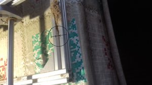

Здравствуйте. 2 года баловался на китайце ШВП. Про ременной привод ничего не знаю, Друзья подарили направляющие (не знаю от чего) 24х40х1000, почти как обычные, с пазом 8 мм. Загорелся сделать лазер. Есть вся электроника, ШД, лазер. Не могу сообразить:
Какие
1. ролики
2. ремни
3. шкивы
брать под такой паз?

20190128_2.jpg (2226 просмотров) <a class='original' href='./download/file.php?id=155619&sid=386bd34787be1cd82a41a93549f82004&mode=view' target=_blank>Загрузить оригинал (1.11 МБ)</a>
Паз в направляющих 8 мм.

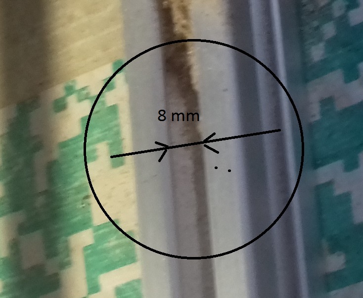

20190128_3.jpg (2226 просмотров) <a class='original' href='./download/file.php?id=155621&sid=386bd34787be1cd82a41a93549f82004&mode=view' target=_blank>Загрузить оригинал (121.92 КБ)</a>
Я думаю, что это называется " паз", может не прав.

Это не "направляющие" - это называется "конструкционный профиль".
Его в некоторых случаях можно использовать в качестве направляющей, но лучше использовать профиль V-Slot и соответствующие ролики (проект OpenBuilds)

Понял ошибку. Пусть профиль, но его можно использовать, как направляющую. Вопрос открыт.
Все-таки V-Slot нужно покупать, а у меня метров 5 этого профиля. Как на счет ответа на первый вопрос?

Вообще плюсы и минусы разных профилей обсуждались на смежных форумах http://3dtoday.ru/questions/vslot-ili-s ... yy-profil/
Я лично станочным пользуюсь, все устраивает.
про ролики по ссылке ниже, если поискать то есть и подешевле, под станочный может подойти и этот:
https://alufix.com.ua/10602
