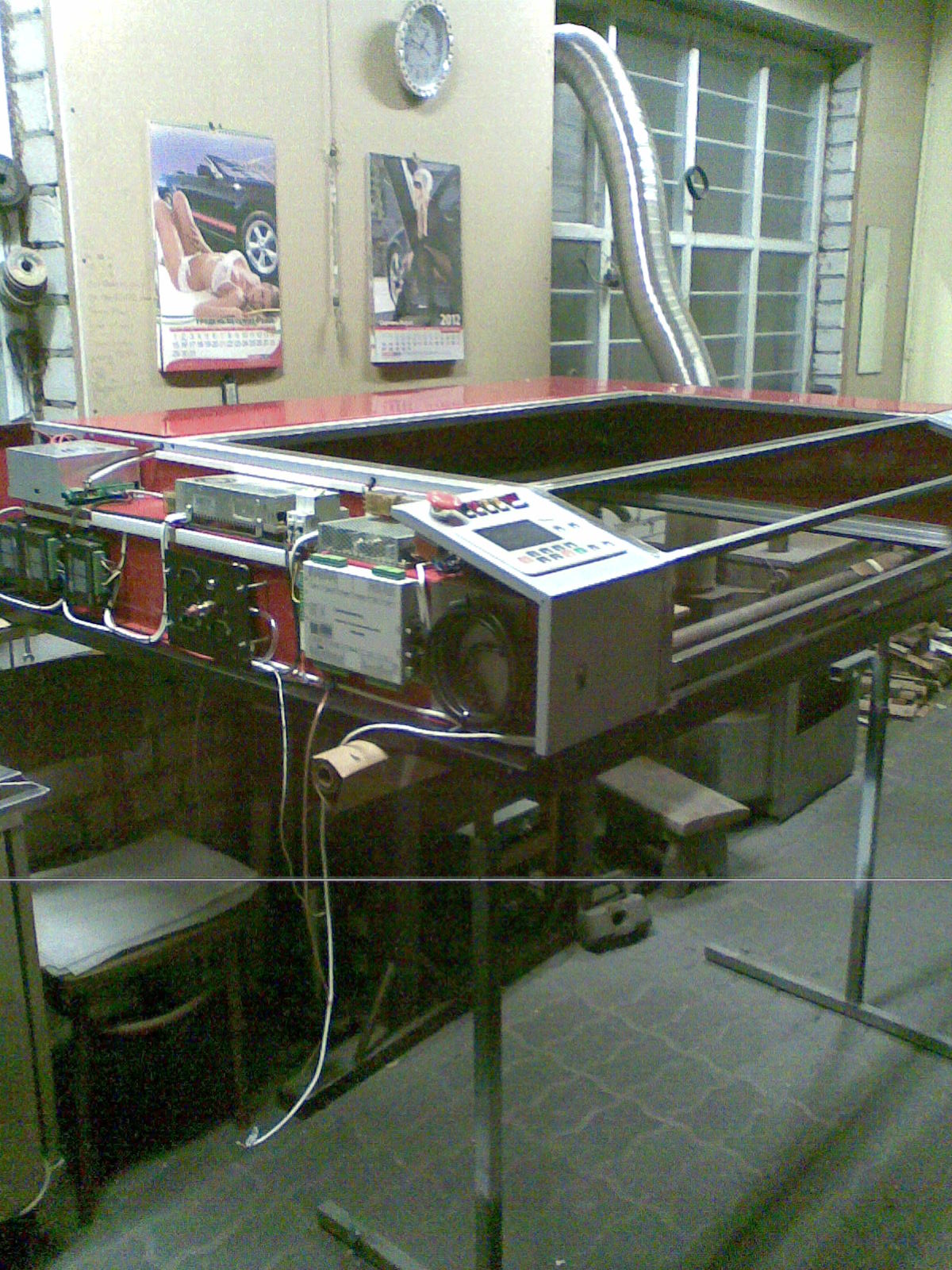

за основу был взят какой станок. https://clip2net.com/s/3ZnOZby
верхняя часть станок, сплошная сварная платформа из стального прямоугольного профиля.
на неё крепится все остальное..
Фото027.jpg (5177 просмотров) <a class='original' href='./download/file.php?id=155370&sid=f8060fcdcb98f3a9f4358d54e41ec0a5&mode=view' target=_blank>Загрузить оригинал (330.9 КБ)</a>
Фото028.jpg (5177 просмотров) <a class='original' href='./download/file.php?id=155371&sid=f8060fcdcb98f3a9f4358d54e41ec0a5&mode=view' target=_blank>Загрузить оригинал (365.14 КБ)</a>
Фото030.jpg (5177 просмотров) <a class='original' href='./download/file.php?id=155374&sid=f8060fcdcb98f3a9f4358d54e41ec0a5&mode=view' target=_blank>Загрузить оригинал (259.45 КБ)</a>
Фото034.jpg (5177 просмотров) <a class='original' href='./download/file.php?id=155375&sid=f8060fcdcb98f3a9f4358d54e41ec0a5&mode=view' target=_blank>Загрузить оригинал (354.16 КБ)</a>

за основу взято, это раздельное изготовление верхней части, т.е. самого станка. и отдельное изготовление, подъемного стола-тумбы, которая разборная и с широким функционалом. при необходимости, можно и телегой заезжать под станок. так же с трех сторон реализована возможность продольной подачи материала. сам станок, ( не так как представлено в ссылке) а он жестко крепится к тумбе, и жесткости там вполне хватает. и вытяжка давно встроена, она сзади в тумбе. а через специальные щели в бочинах и спереди, идет приток воздуха.
Фото036.jpg (5137 просмотров) <a class='original' href='./download/file.php?id=155400&sid=f8060fcdcb98f3a9f4358d54e41ec0a5&mode=view' target=_blank>Загрузить оригинал (333.18 КБ)</a>
Фото037.jpg (5137 просмотров) <a class='original' href='./download/file.php?id=155401&sid=f8060fcdcb98f3a9f4358d54e41ec0a5&mode=view' target=_blank>Загрузить оригинал (434.03 КБ)</a>

vovan4uk писал(а): он уже работает? к которой тумбы он прикреплен? видно только верх, может есть видео его вида или работы? проект его рисовали?
станок, полностью закончен, работает. видео самого станка нет, есть какие то куски видео, где он дорожки жжет. специально проект не рисовали, очень трудно на перед в слепую все предвидеть и отрисовать. поэтому показываю готовое, может чем поможет..
Фото038.jpg (5077 просмотров) <a class='original' href='./download/file.php?id=155478&sid=f8060fcdcb98f3a9f4358d54e41ec0a5&mode=view' target=_blank>Загрузить оригинал (423.85 КБ)</a>
Фото039.jpg (5077 просмотров) <a class='original' href='./download/file.php?id=155480&sid=f8060fcdcb98f3a9f4358d54e41ec0a5&mode=view' target=_blank>Загрузить оригинал (378.17 КБ)</a>
Фото045.jpg (5077 просмотров) <a class='original' href='./download/file.php?id=155481&sid=f8060fcdcb98f3a9f4358d54e41ec0a5&mode=view' target=_blank>Загрузить оригинал (964.01 КБ)</a>
первичная  проверка (5077 просмотров) <a class='original' href='./download/file.php?id=155482&sid=f8060fcdcb98f3a9f4358d54e41ec0a5&mode=view' target=_blank>Загрузить оригинал (899.03 КБ)</a>
первичная проверка
Фото048.jpg (5077 просмотров) <a class='original' href='./download/file.php?id=155483&sid=f8060fcdcb98f3a9f4358d54e41ec0a5&mode=view' target=_blank>Загрузить оригинал (394.22 КБ)</a>
Фото052.jpg (5077 просмотров) <a class='original' href='./download/file.php?id=155484&sid=f8060fcdcb98f3a9f4358d54e41ec0a5&mode=view' target=_blank>Загрузить оригинал (378.57 КБ)</a>

vovan4uk писал(а):
SNS писал(а):тут тоже придется трубу добавить, иначе приводной вал не сможешь закрепить. и полка для установки СО2 трубы, будет. https://clip2net.com/s/3ZqFRfX
я планирую сделать в подвешенном состоянии в центре
у тебя двигатель с редуктором будет стоять с стороны рабочей зоны или за перегородкой, в отсеке трубки СО2 ?
станок.. https://www.youtube.com/watch?v=eifQFMBV1s8
SNS Laser.jpg (4927 просмотров) <a class='original' href='./download/file.php?id=155685&sid=f8060fcdcb98f3a9f4358d54e41ec0a5&mode=view' target=_blank>Загрузить оригинал (80.61 КБ)</a>
