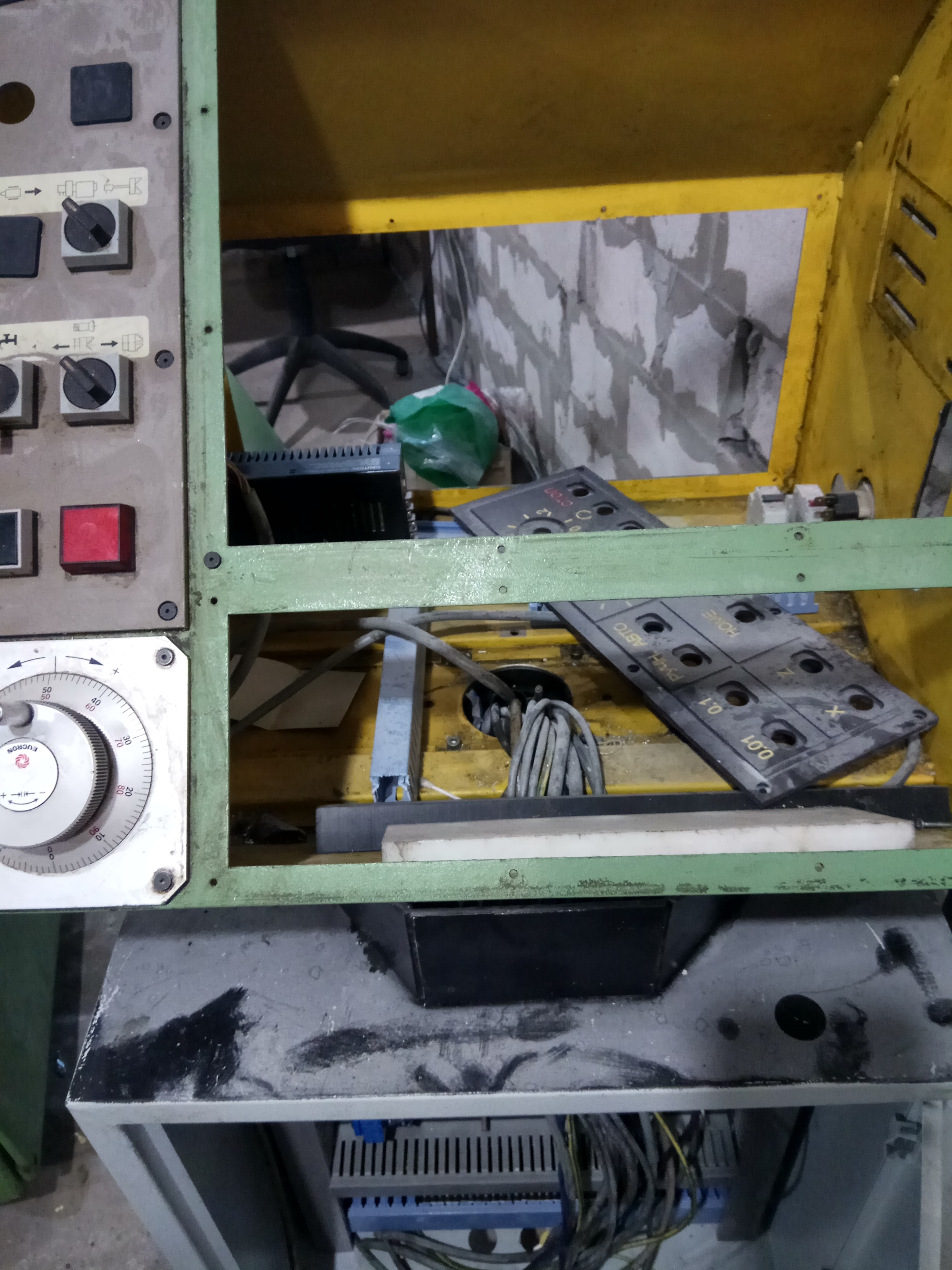

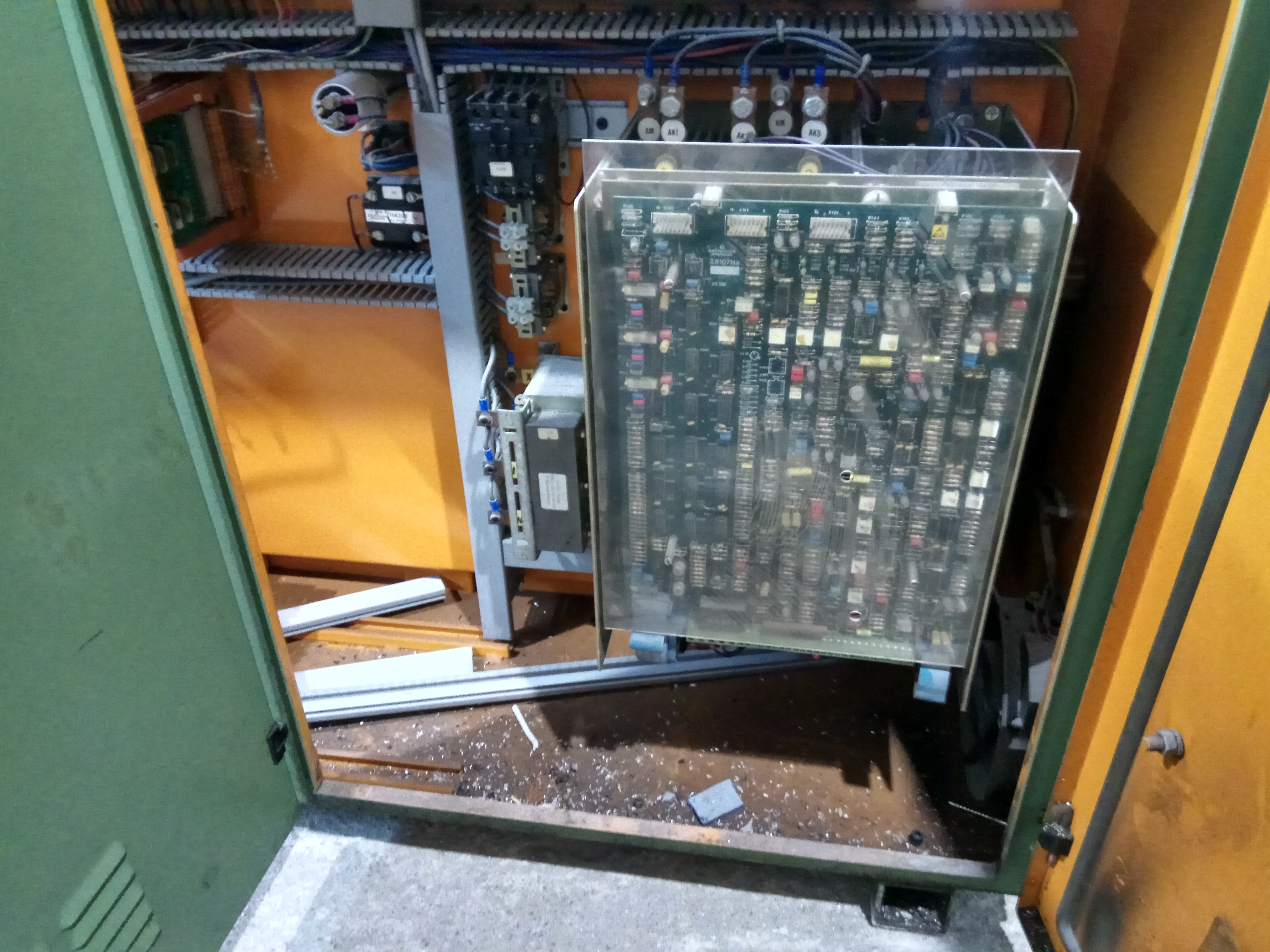

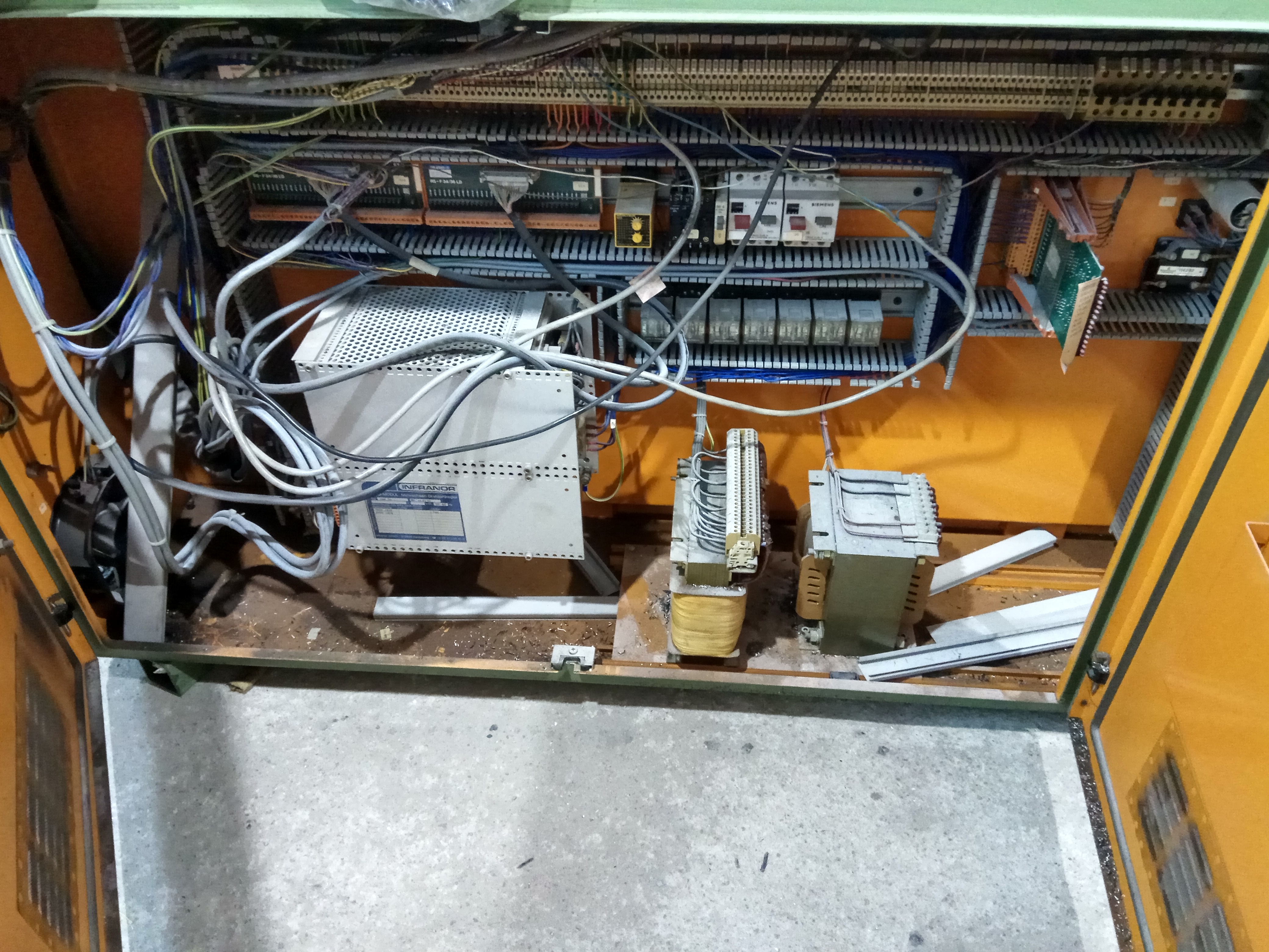

Приехал станок на модернизацию в таком виде.

Немного навел порядок.

Спустя некоторое время и он ожил.

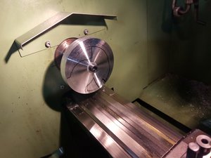

Первая стружка

Вторая стружка, удачная. Станок практически готов к работе, осталось слегка "причесать".
