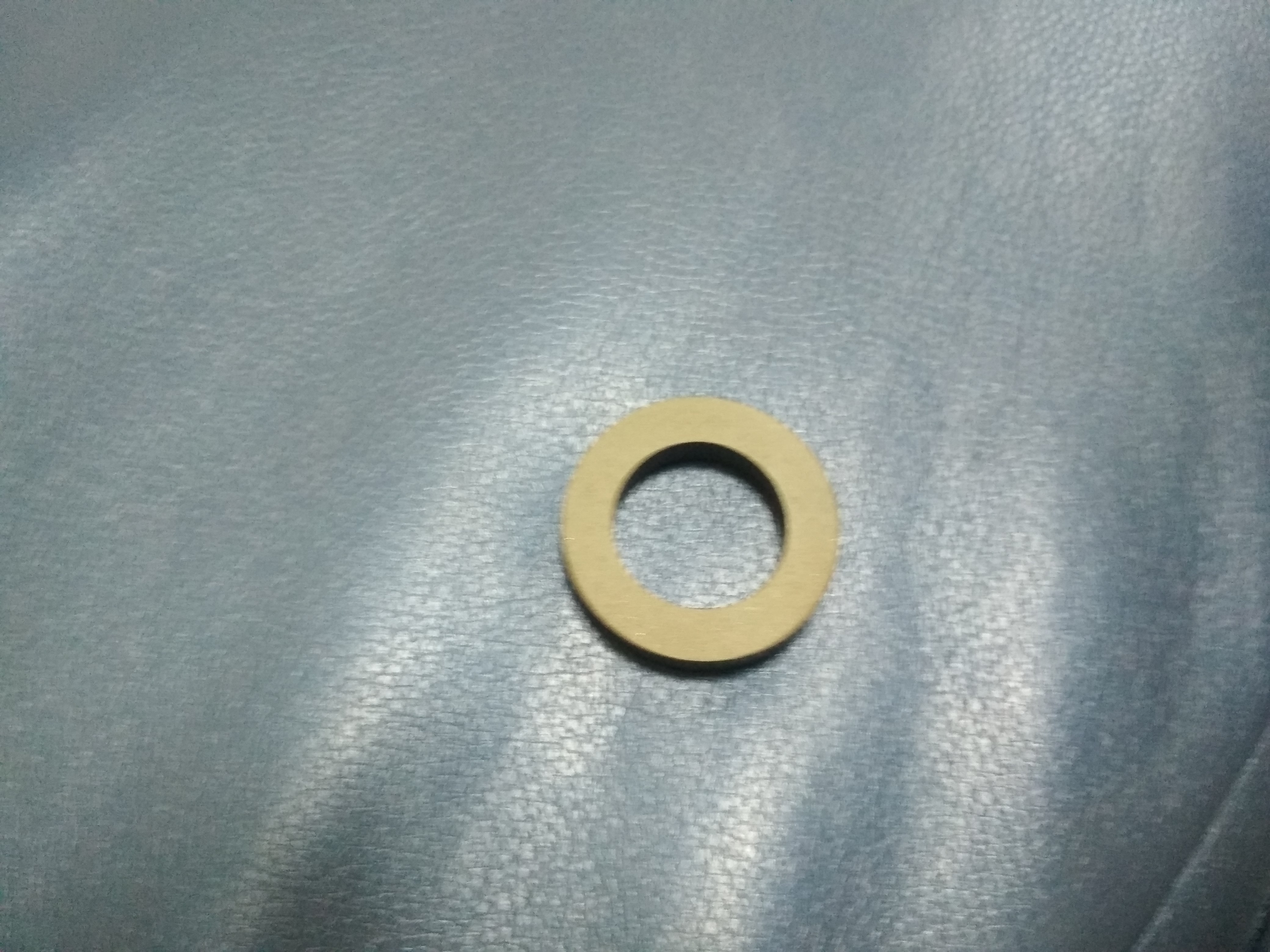

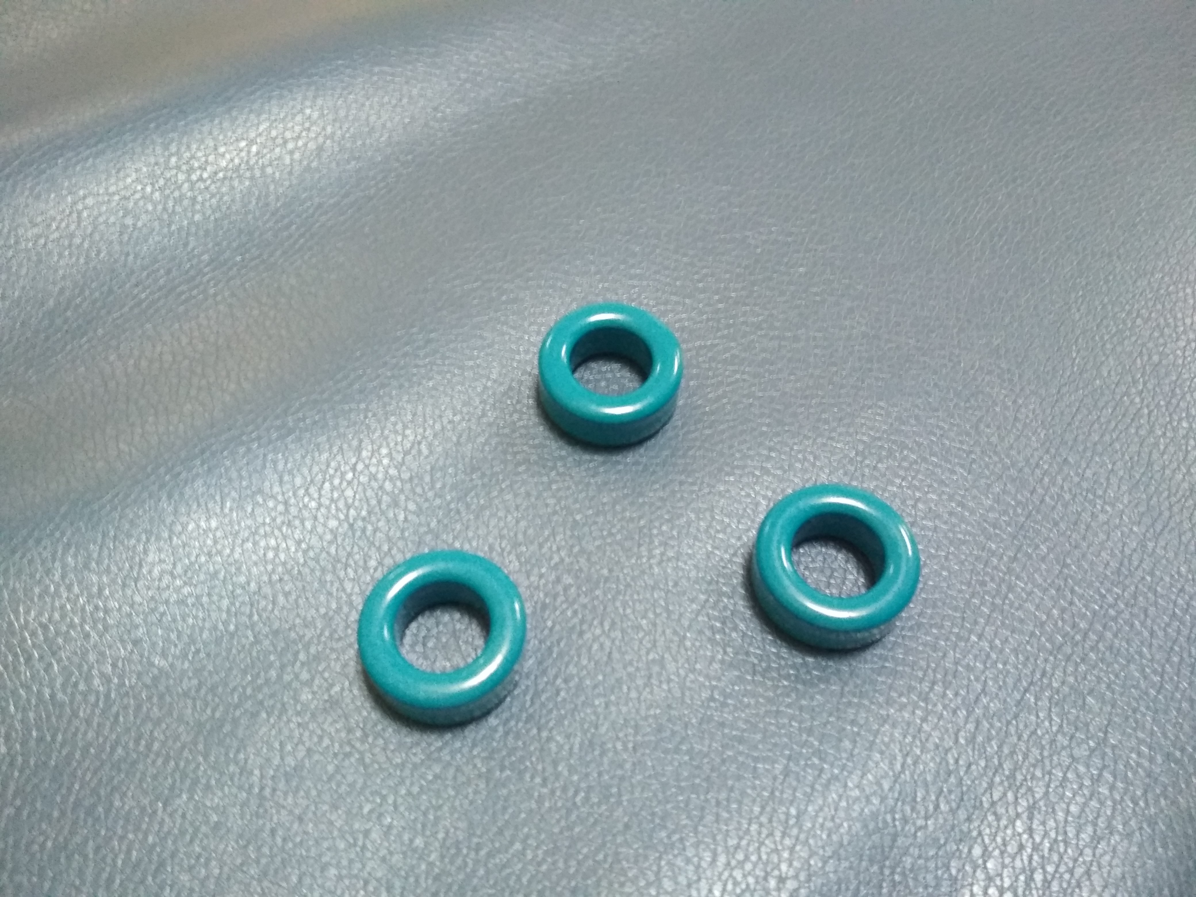

Народ, спасайте, сил нет)))) Пытаюсь побороть помехи с частотника , все равно комп видимо их ловит и мач сразу жмет кнопку ресет нещадно, уже комп заземлил,поставил сетевой стабилизатор на комп, отдалил на 5 метров дальше ящик с частотником, поставил два экрана, но пока удалось лишь снизить влияни но нк исключить полностью, сейчас хочу через ферритовые кольца вход и выход с частотника пустить ну а потом не знаю, надо какие то фильтры наверное покупать и ставить. В инструкции к частотнику говорится еще про дросселя, но где ж их достать то , тем более чтобы параметры соответствовали требуемым. У кого какой опыт в борьбе с помехами?

Купил несколько разных феритовых колец, попробую с ними поиграться, маленькие поставлю ближе к шпинделю а большое, парой витков каждой фазы ближе к частотнику.
Купил так же фильтр эми на 25 А . Теперь надеюсь что все это было куплено не зря, так как за все приличные деньги пришлось отвалить.
