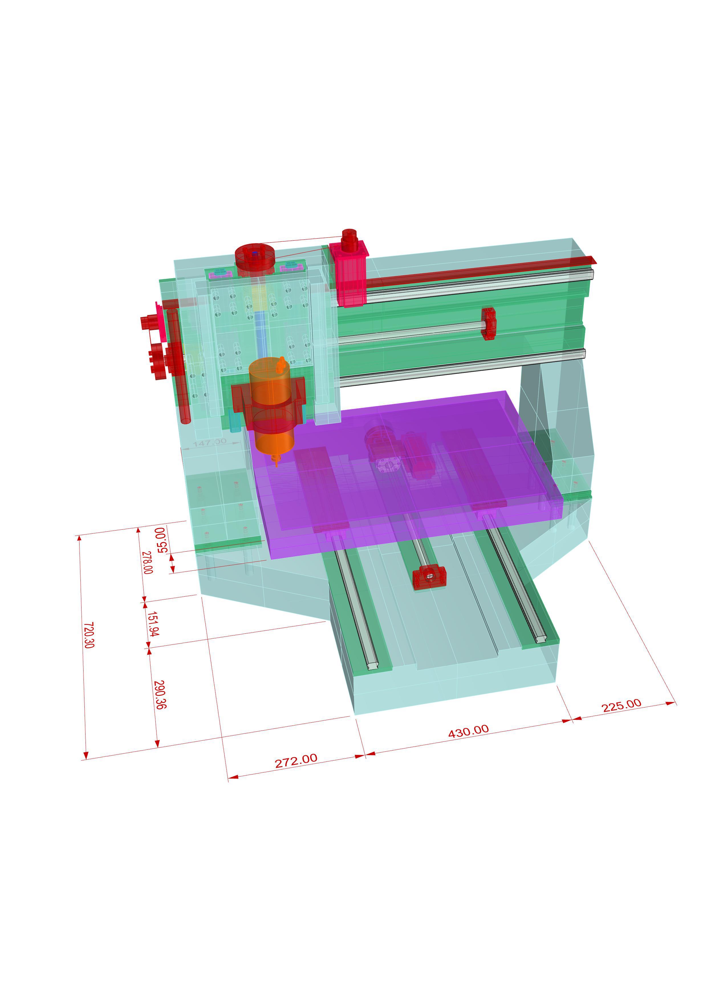

Обновил чертежи в заголовке темы.
Заказал у Славы комплектующие, кроме платы уп, блоков питания для платы и датчиков, и профиля для стола.

Очень плохой. Хочется на нём зарабатывать и не заказами, которые хрен найдёшь и подгонишь под себя, а своими уникальными изделиями. Но таких по России полно практически во всех сферах. Мото, страйкбол, автозапчасти и пр... И естественно много неуверенности что нихрена не получится (но не по поводу станка).
Китай оперативно подогнал комплектующие на таможню за 4 дня до НГ китайского. Нет правда оперативно буквально за неделю обработали швп и выслали всё вместе. Спасибо Славе.

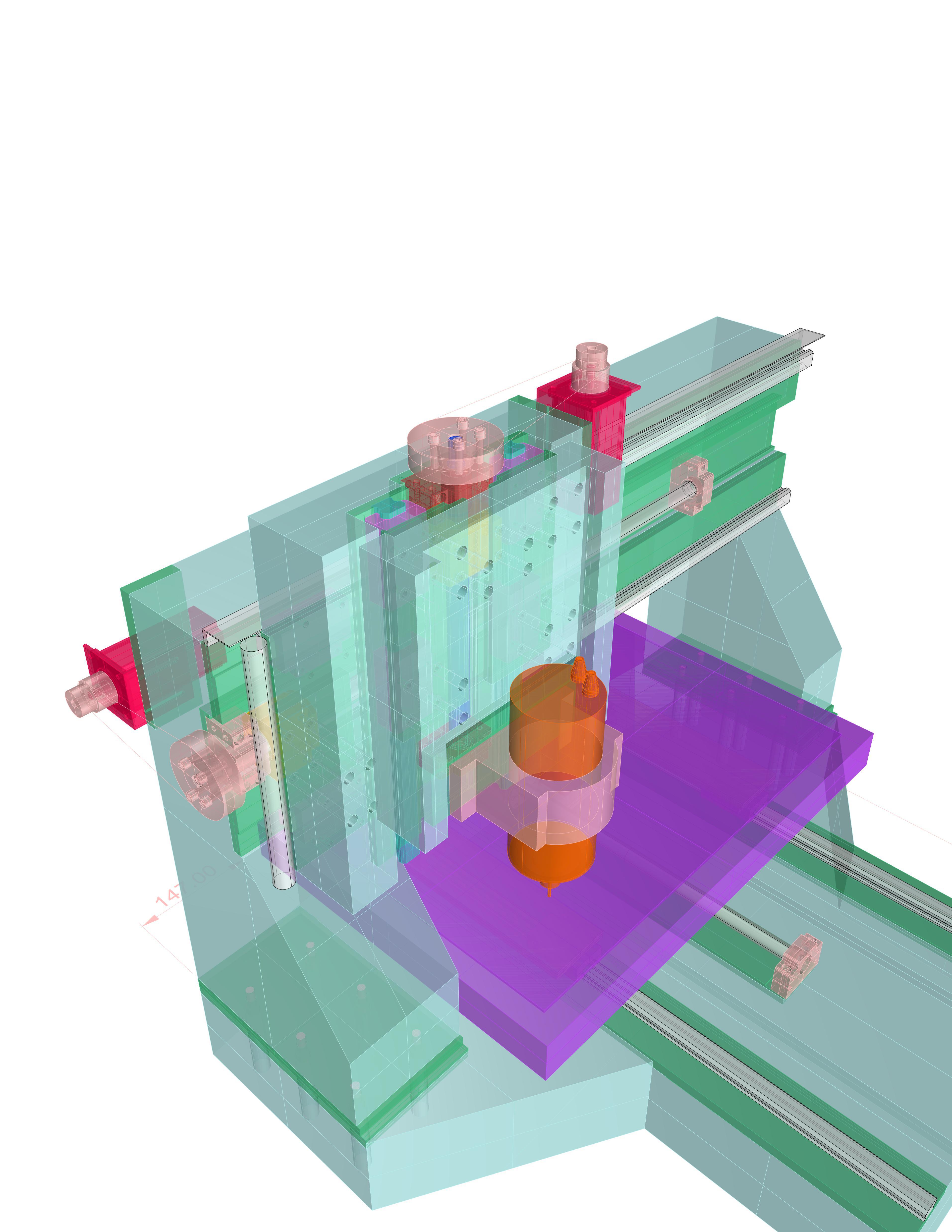

Я пока готовлю техзадание для завода дабы выяснить все мелочи до постройке станины. Сегодня расширил левую опору портала для возможности установки ролика направляющего защитное полотно ("ткань" как не не по станкостроительному), надо будет уточнить в других темах что они там натягивают на эти ролики.
Просчитываю варианты установки двигателей для ременной передачи. 550мм длинна ремня шириной 15мм норм? или надо укорачивать до предела дабы уменьшить общее растяжение. Нашёл неплохой сайт где в общем-то всё нашлось для ременных передач. Заказ на 6к выходит, шкивы все и муфты для установки без шпонок. Ну не люблю я общаться с точными станками для производства своего. Одного фрезера на топовом заводе Калининградской области с погрешностью 3 десятки мне хватило. Посмотрим что скажут по готовности тех задания. Может придётся доплатить за шлифовку и заложить стальную плиту в основание чтобы установить на плоскошлифовальный.
Новые превью проекта. Может кто подскажет по длине ремней. Надо короче или в общем-то итальянские и такой длины пойдут? Там 560мм максимальный вышел.

Какой толщины закладные?
BOdrOFF
Сообщения: 345
Репутация: 199
Re: Экспресс постройка с нуля, полимербетонный 400х600х160
Сообщение BOdrOFF »
Smlua писал(а):Какой толщины закладные?
Первоначально 14мм. С последующей фрезеровкой от 1 до 3мм глубиной.
