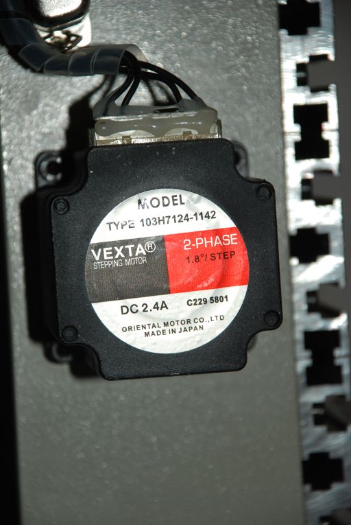

Фото контроллера и шаговика
Фото 1.jpg (3553 просмотра) <a class='original' href='./download/file.php?id=10093&sid=8fa74a0e9d1f76d8cf2f972f7c0f56dd&mode=view' target=_blank>Загрузить оригинал (36.54 КБ)</a>
Фото 2.jpg (3553 просмотра) <a class='original' href='./download/file.php?id=10094&sid=8fa74a0e9d1f76d8cf2f972f7c0f56dd&mode=view' target=_blank>Загрузить оригинал (41.99 КБ)</a>
Фото 3.jpg (3553 просмотра) <a class='original' href='./download/file.php?id=10095&sid=8fa74a0e9d1f76d8cf2f972f7c0f56dd&mode=view' target=_blank>Загрузить оригинал (58.24 КБ)</a>
Re: Проблемы с шаговыми двигателями
Вообще да, evgenyjp правильно сказал для начала стоит попробовать уменьшить скорости и ускорения. Когда ШД вращается на большой скорости, его можно остановить рукой. На маленьких скоростях - сложнее.
Также можно посмотреть в сторону уменьшения микрошага.
А что на источнике питания написано, какое он выдает напряжение?
Foxes писал(а):Вы спрашиваете про напряжение которое выдает компьютер?
Если про него, то он выдает 250W.
Не не не, на второй фотке блок питания станка, что на нем написано, там должно быть что-то вроде 24V...

Нашла где посмотреть. Там 24V
Сейчас буду пробовать менять скорости в меньшую сторону, отпушусь.
