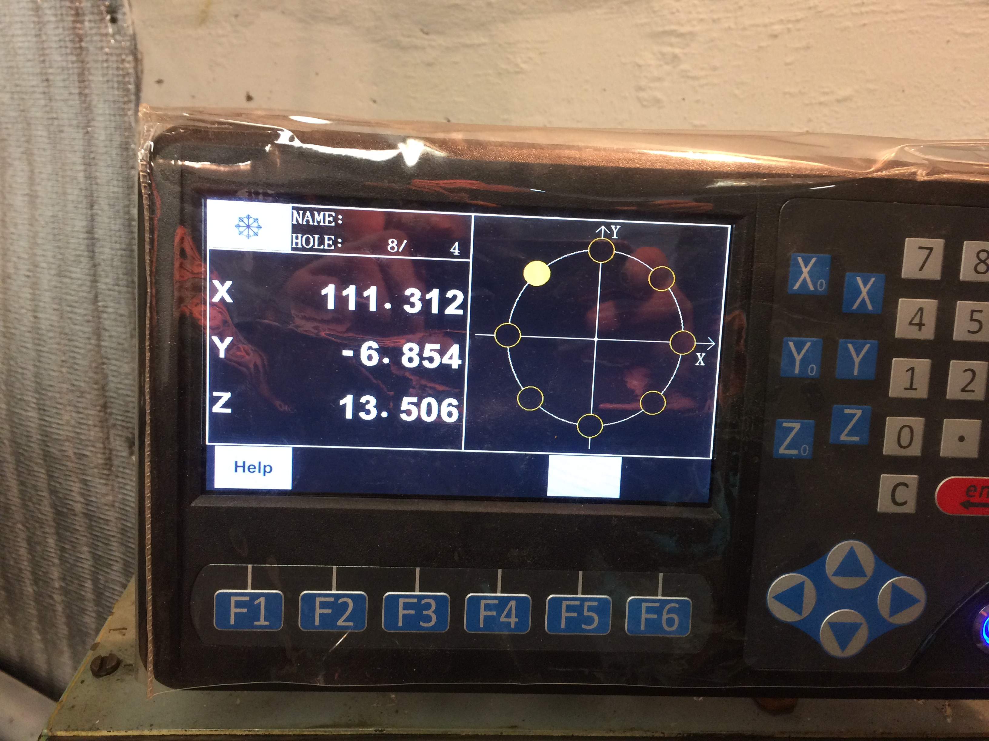

меня тут на днях спросили на фига тебе УЦИ и тем более графическое ...
Показываю на примере вот такого корпуса гайки швп
IMG_1876.JPG (3676 просмотров) <a class='original' href='./download/file.php?id=153550&sid=3a87c3ddfe8617ebb07ceecea812e8ac&mode=view' target=_blank>Загрузить оригинал (1008.44 КБ)</a>
По сути - надоть насверлить крепежных отверстий под гайку на определенном диаметре. С графическим уци проще простого - указываем координаты центра окружности на которой расположены отверстия и её диаметр ,ну и количество отверстий
IMG_1871.JPG (3676 просмотров) <a class='original' href='./download/file.php?id=153551&sid=3a87c3ddfe8617ebb07ceecea812e8ac&mode=view' target=_blank>Загрузить оригинал (1.9 МБ)</a>
.... далее выбираем нужное отверстие и тупо оси Х и У выгоняем в 0-ль, выбираем следующее и опять Х-У в ноль........
IMG_1870.JPG (3676 просмотров) <a class='original' href='./download/file.php?id=153552&sid=3a87c3ddfe8617ebb07ceecea812e8ac&mode=view' target=_blank>Загрузить оригинал (2 МБ)</a>
думать и чёт там считать нефига не надоть и поворотный стол кстати тоже не у дел остался....... еще пару фото с тем-же самым, цвет дисплея поменял чтоб фото понаглядней было-

Re: фрезерный 6720вф2
По идее на простой уци тоже можно
Но тут конечно нагляднее :)

nik1 писал(а):Но тут конечно нагляднее
так и я про то........мануал читать не надоть , и так все очевидно- видно ........
