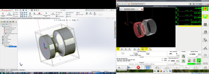

Начал работу над 4ёх осевой обработкой
L4x.png (17781 просмотр) <a class='original' href='./download/file.php?id=153683&sid=0db6e68b26ae116562aeea29d0bf3604&mode=view' target=_blank>Загрузить оригинал (766 КБ)</a>
файлы в облаке
конфигурация в [DISPLAY] - GEOMETRY = -BXYZ (4ая вдоль Y, и привод со стороны максимума оси).
3ёх осевая - начал пользоваться - буду изменять по мере работы.
4ёх осевая - очень сырая, но использовать уже можно. Пробовал только на симуляции. Ось пока не стоит, жду драйвер на ось X. На этой оси подключен канал который на B.
Пока разбираюсь с переключением станка в солидкаме на разные конфигурации, как разберусь сделаю файлы на один станок под разные обработки 3ёх и 4ёх осевые.
Как-то странно работает VMID - конфигурирую с 0. не правильно расположение осей передаёт в конфигурирование операций.
Беру за основу какой нибудь поставляемый VMID - вроде как работает...
s4x.png (17777 просмотров) <a class='original' href='./download/file.php?id=153684&sid=0db6e68b26ae116562aeea29d0bf3604&mode=view' target=_blank>Загрузить оригинал (183.62 КБ)</a>

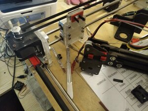

сейчас озадачен созданием гибрида из лазерного резака и 3Д принтера на базе BIGTREETECH GTR.
1612544839530.JPEG (10984 просмотра) <a class='original' href='./download/file.php?id=191999&sid=0db6e68b26ae116562aeea29d0bf3604&mode=view' target=_blank>Загрузить оригинал (195.58 КБ)</a>
До этого пытался сделать свою прогу для управления GRBL под XP.
Но рутина съедает. Уже нет времени ставить эксперименты - делаю код который позволяет гнать продукцию на текущий момент.
В планах заточить постпроцессоры SolidCAM,SheetCAM,ProNEST для лазерной резки под Merlin.
