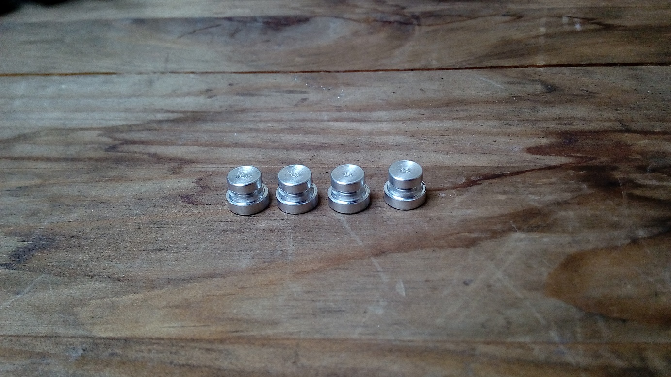

cncfreak
Сообщения: 206
Зарегистрирован: 05 дек 2016, 17:55
Репутация: 247
Откуда: Омск
Re: Мелкий+ 400х300х150 с автосменой
Сообщение cncfreak »
nik1 писал(а):Питбули из какого материла делал?
Для кругляка делаешь с радиусом ?
Болт м6?
Делал не помню из чего, на работе обрезки 12хн...чё-то там ))
Пока сделал кнайф версию прижимов, острые, для чернового зажима. Без радиуса.
Болт М4, самый маленький из каталога.
Держит норм.
Пальцем тянул вверх, не вырвал. Думаю у фрезы меньше усилие.
IMG_20181222_182611.jpg (3493 просмотра) <a class='original' href='./download/file.php?id=153210&sid=d4518b11664de0d4ed4bd39b54277815&mode=view' target=_blank>Загрузить оригинал (3.55 МБ)</a>
IMG_20181222_182557.jpg (3493 просмотра) <a class='original' href='./download/file.php?id=153211&sid=d4518b11664de0d4ed4bd39b54277815&mode=view' target=_blank>Загрузить оригинал (3.08 МБ)</a>
П.с. у меня 4 шт. Подвижные, не очень удобно выставлять.
Я сделаю 2 шт. статичные, а 2 подвижные для зажима. Хотя тогда может быть перекос...т.к. только с одной стороны будет тянуть вниз к базе.
