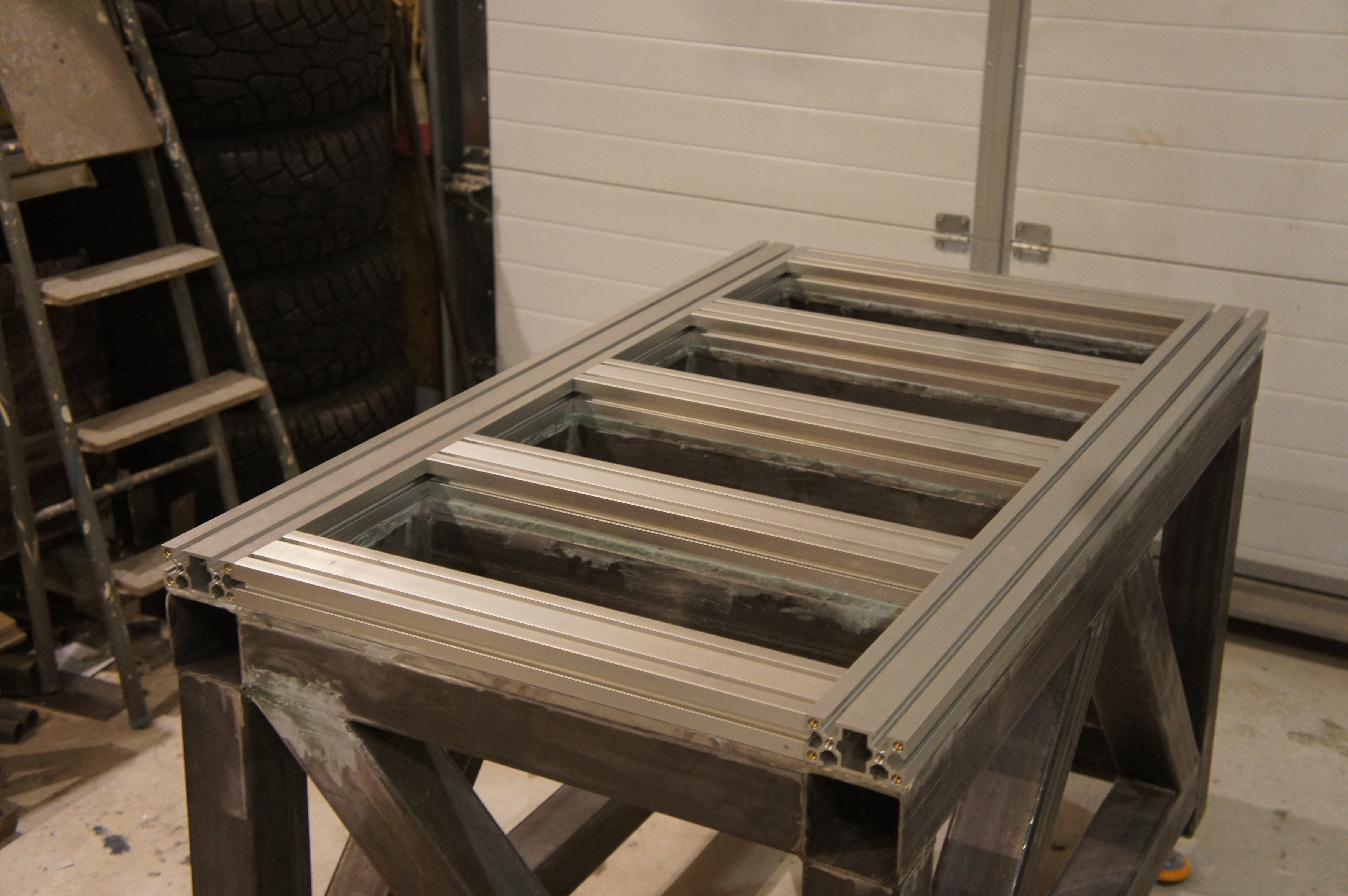

Забрал отторцованый профиль.
Насверлил отверстий под шестигранник, нарезал резьбы, скрутил решетку.
Спозиционировал на раме, просверлил отверстия и установил резьбовые заклепки.
Собрал еще раз решетку из профилей, на этот раз прикрутив ее к раме.
Правда, 12,9 класса винтов не нашел, пришлось взять 10,9...
Но тем не менее, пока все идет как задумано))

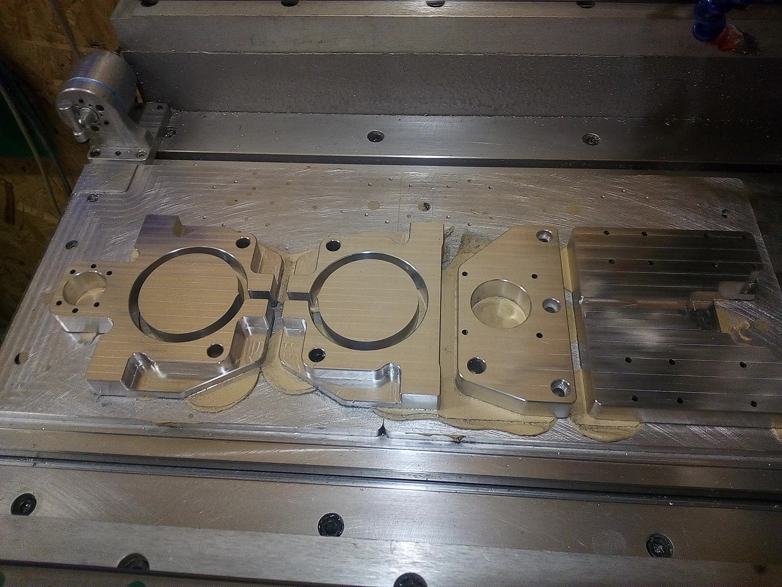

Вести с полей)
Рама покрашена, детальки потихоньку пилятся.... :hammer: :rasp: :spanner:

Re: Простенький фрезерок по деревяшкам 600*900
ох красота какая. Какие режимы и сколько времени заняло, какими фрезами работал?
Umnik
Сообщения: 2344
Репутация: 2153
Настоящее имя: Георгий
Откуда: Калуга
Сообщение Umnik »
Пилится довольно быстро, чего не скажешь о написании программы обработки)
Сегодня часа 3 с половиной с подготовкой УП провозился, а резал станок час наверно...
Режимы обычные, фрезы 6-8 мм, обороты 15-13 тыс., подача от 1000 до 2000 по ситуации, за проход от 0,3 до 0,75 мм.
Но т.к. материал уже толстоватый (20 мм), то по хорошему надо 10 мм фрезу ставить...
Фрезки 6 и 8 мм фактической длиной 24 мм, двухзаходные, местами начинают вибрировать уже.
Но сплав 6061 леонидовский - просто огонь по обрабатываемости, даже без СОЖа поверхность обработки получается лучше, чем у того же Д16 или АМГ6 с туманом.
Еще одна отличительная особенность - отличная геометрия плиты, равномерность толщины буквально несколько соток, заготовка ровная как блин плита фрезерованная...

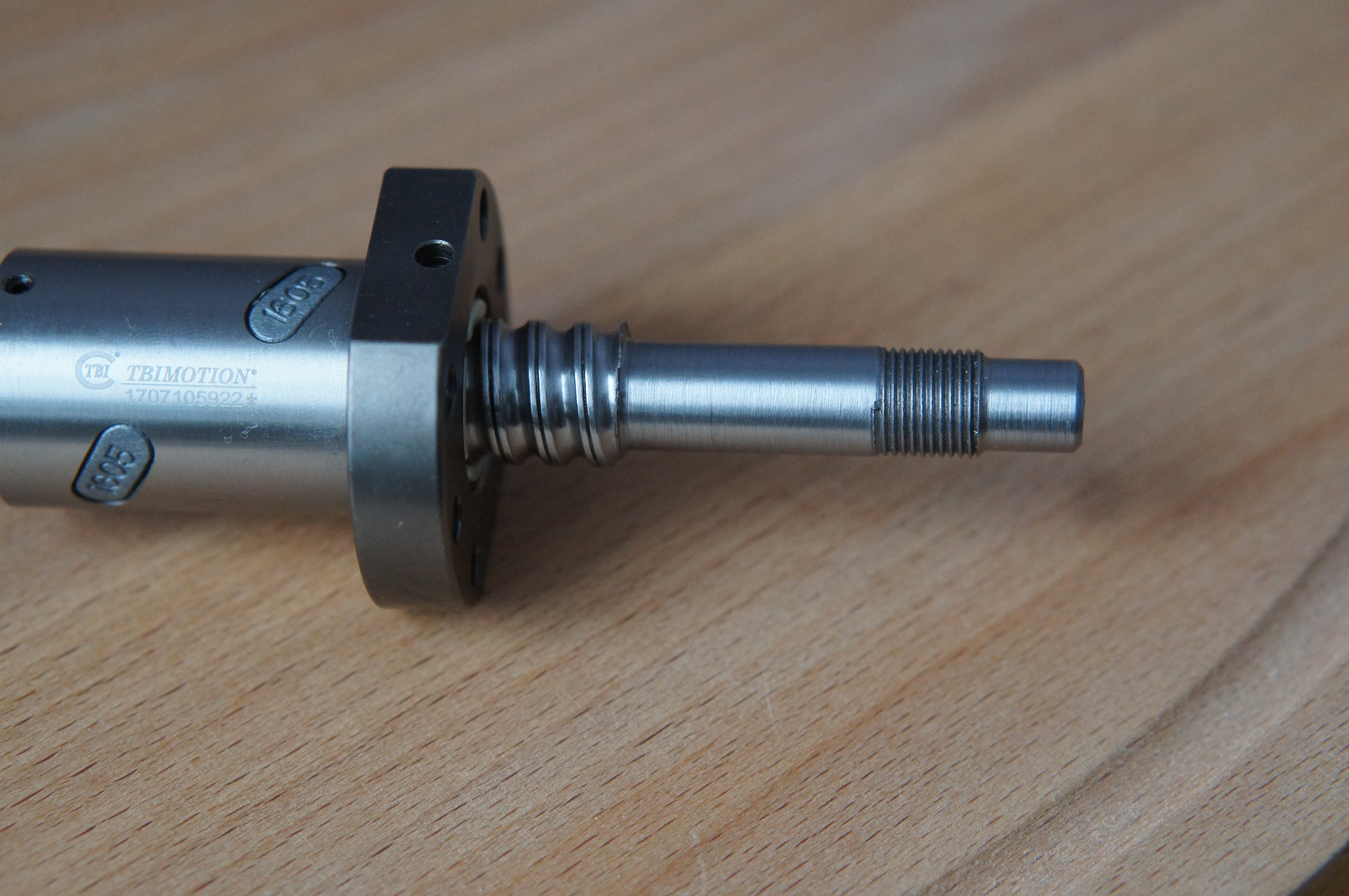

Человеческой глупости пост :D
Не знаю, где были мои глаза, когда я заказывал винты у Гены (MGG), но на ось Z я попросил винт с вот такой обработкой:
Чертеж винт Z.jpg (2905 просмотров) <a class='original' href='./download/file.php?id=152422&sid=162144c4a93254f2313281209d31eef1&mode=view' target=_blank>Загрузить оригинал (39.98 КБ)</a>
тогда как по проекту он должен быть с пипкой, за которую будет крепиться муфта:
2018-12-11_141646.png (2905 просмотров) <a class='original' href='./download/file.php?id=152424&sid=162144c4a93254f2313281209d31eef1&mode=view' target=_blank>Загрузить оригинал (175.99 КБ)</a>
Сказать, что я расстроился, когда давеча это обнаружил - ничего не сказать))
Где брать новый винт, сколько ждать его из Китая и т.п. мысли лезли в голову...
Но чуть успокоившись, поглядел еще раз проект, убедился, винт то довольно длинный и снизу гайки есть приличный не использующийся кусок
2018-12-11_142052.png (2905 просмотров) <a class='original' href='./download/file.php?id=152425&sid=162144c4a93254f2313281209d31eef1&mode=view' target=_blank>Загрузить оригинал (177.68 КБ)</a>
Тут немного отлегло))
Хотел уже было звонить знакомому шлифовшику, но вспомнил, что с недавних пор я счастливый обладатель токарного ИЖика, да еще с комплектом нормальных резцов и пластинками ZCC (за это отдельное спасибо HUNTER-у) :hehehe:
И ничтоже сумняшеся, решил таки попробовать проточить винт самостоятельно...
Вспомнилась метода, которую описывал Макс и именно ей я и воспользовался.
Зажал в патрон обрезок алюм. трубки Ф20 мм, сжал ее немного в кулачках, проточил под диаметр винта, зажал винт в патроне и поджал ЗБ.
А затем понемножку удлинил на винте посадку под опору на 10 мм, дорезал на столько же имеющуюся резьбу 12*1 (благо в закромах нашлась нужная плашка) и проточил пиптик под муфту Ф10 мм.
Заодно чуть поправил китайскую посадку, т.к. наши браться из поднебесной сделали ее в плюсе на 2 сотки и подшипник опоры не хотел лезть на свое законное место...
После чего ради интереса решил проверить, какое биение у меня получилось...
Накрутил гайку, установил ее в призму и уткнул в конец индикатор
Вот что вышло:
https://www.youtube.com/watch?v=JpAhLhX7WYc
DSC01731.JPG (2902 просмотра) <a class='original' href='./download/file.php?id=152428&sid=162144c4a93254f2313281209d31eef1&mode=view' target=_blank>Загрузить оригинал (4.53 МБ)</a>
В общем, описанный Фрезерюгой способ вполне себе имеет право на жизнь, по крайней мере на нормальных винтах TBI вполне можно базироваться за наружнюю поверхность винта.
За что я мысленно Максима поблагодарил, сказал спасибо ИЖику за то, что избавил меня от геморроя и счастливый поперся домой :)

frezeryga писал(а):тут 20е винты стоят не потому что нагрузка выше а чтоб болтались меньше
именно так. Обошелся бы и 16-ми винтами на этом конкретно станке, но длины их все же великоваты для 16-х...
Ось Z может и является самой загруженной, но эту нагрузку на мой взгляд воспринимают рельсы.
Т.е. нагрузка на ось, как я ее понимаю, идет в горизонтальной плоскости, параллельной столу.
В этом смысле да, именно Z-самая нагруженная.
Но вертикальная нагрузка на ось все же не большая, как мне видится...

А расскажи как ты от алюминиевого стола детали отковыривал?
Umnik
Сообщения: 2344
Репутация: 2153
Откуда: Калуга
Сообщение Umnik »
sima8520, когда как... Если деталька тонкая и небольшая, то грею горелкой газовой.
если хорошо нагреть - сама отходит, и бывает что вообще без остатков шпатли.
Если толстая и массивная, то немного подогреваю и чуть поддеваю стамеской...
Как правило, со второй стороны все равно надо обрабатывать и следа от стамески не останется.
Я грел так что капли вскипали при попадании. И все равно держится. Может я какую то дикую шпаклю использую. Покажи какая у тебя!?

Щас себе тоже делаю портальный станок 850*1950.
Почитал тему. Возникли некоторые мысли вслух....
Не слишком ли жирная у Вас станина для такой точности? Прочность явно на порядок больше, чем у портала. Может хватило бы для стола рамы из уголков или швеллеров 80 мм, а нижнюю часть сделать из уголков 40*40? К тому же самые подлые станочные деформации - это деформации скручивания, а для борьбы с ними лучше не тупо толщину наращивать, а ставить укосины между противоположными углами каркаса? Надо ли было героически шабрить станину, может можно было решить проблему юстировочными винтами?
Почему для подач взяты винты с шагом 5 мм, когда есть 16мм винты с шагом 10 и 16 мм, что увеличило бы быстроходность?
Не лучше ли было бы винты оси Х крутить от одного двигателя, соединив их зубчатой передачей для синхронной работы? (извините, если мысли глупые, механика у нас в университете была только квантовая).
Должно быть у других людей слишком длинная жизнь, если они могут себе позволить фрезеровать на скорости меньше 10 м/мин...

sima8520 писал(а):Я грел так что капли вскипали при попадании. И все равно держится. Может я какую то дикую шпаклю использую. Покажи какая у тебя!?
Присоединяюсь к вопросу про шпаклевку.
