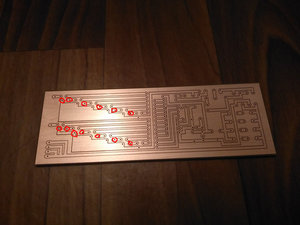

130х45 мм
Re: Станок 600х400х150 мм
sima8520 писал(а):Осваиваю фрезеровку плат, вроде получается. Хотя я только начал :D
Плата под мощный паяльник, перегревающий детали... :)
Я про большие ступенчатые полигоны...
UAVpilot писал(а):Плата под мощный паяльник, перегревающий детали...
Может у него индукционка Metcal'овская, или там резисторы стоят, которым нужно тепло в плату сливать?

UAVpilot писал(а):Не только лишь все резисторы/выводы способны отводить тепло в медь.
Я написал две версии от фонаря, на деле может быть что угодно. Это было написано тому, что ты не знаешь, зачем автор это сделал, возможно у него свой глубинный смысл? Только и всего, не резисторы, ну фиг с ним. Медные иглы для поиска точек силы в теле, и заземлена эта игла должна быть на полигон, иначе энергия цынь не течет, тоже норм версия, чего уж.
А уж двусторонняя плата домашнего изготовления без металлизации и наращивания толщины меди гальваникой паяется на такой полигон без всяких проблем.
***У меня к тебе просьба, как к модератору: если на эту тему дальше - отнеси в офтоп, если нет - удали, пожалуйста, эти посты нафик, мы человеку закакали тему.
Ого, из за простой платы такая дискуссия)) Наверное разочарую Вас.
Плату рисовал не я, мне прислали файл .dxf, я фрезернул. Никакого тайного смысла в разводке полигонов.
