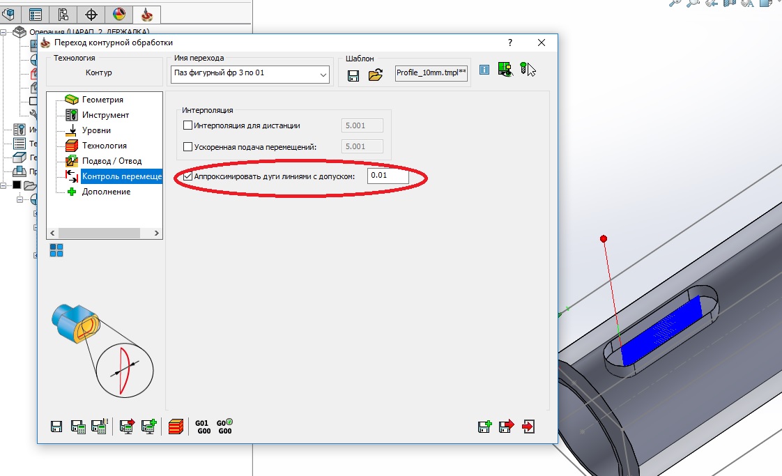

Для СолидКам.
сщлид.jpg (1978 просмотров) <a class='original' href='./download/file.php?id=150083&sid=336875b46c20916d5bea7848973116af&mode=view' target=_blank>Загрузить оригинал (140.42 КБ)</a>
Другое решение, включить поддержку дуг в ЧПУ.
Смотрите в профильной ветке солидкама, крайние несколько страниц.

Вот решил сделать как посоветовали выше апросимировал дуги. Поставил вместо 0.01мм на 0.001мм. Стало намного лучше но ступеньки осталиси маленькие на окружности. Куда копать дальше незнаю.
