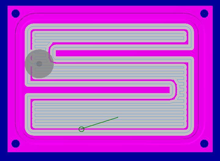

Прошу помощи. Ситуация такая: стояла винда семерка, 32 бита, на ней мастеркам 3, работал в связке солидверкс-мастеркам-мач 3. Потом винчестер решил, что с него хватит, и сломался. Установил на другой винт винду 7, 32бит, поставил мастеркам 5. Нашел постпроцессор и файлы CNC MACHINES, сложил их в документы - shared mcamx5 в соответствующие папки, делаю УП в мастеркаме, ставлю УП в мач, получаю вместо скруглений прямые линии... :thinking: При этом в верификации мастеркама все как положено, скругления там где надо и такие, как надо.
Уже сломал мозг, не могу понять, что ему не так. Выручайте.
в мастеркам так:
верификация в мастеркам 5 (3700 просмотров) <a class='original' href='./download/file.php?id=21658&sid=0c00450f38dd90b605577ee08f317ecf&mode=view' target=_blank>Загрузить оригинал (240.07 КБ)</a>
в мач 3 так:
4.jpg (3700 просмотров) <a class='original' href='./download/file.php?id=21659&sid=0c00450f38dd90b605577ee08f317ecf&mode=view' target=_blank>Загрузить оригинал (417.85 КБ)</a>

С круговой интерполяцией что то. В Ж-коде выводятся G3?
Optim
Сообщения: 32
Зарегистрирован: 20 дек 2012, 22:08
Re: Вопросы по MasterCam
Сообщение Optim »
В том-то и дело, что присутствуют.
Во вложениях УП со скриншотов.

Optim писал(а):Уже сломал мозг, не могу понять, что ему не так. Выручайте.
попробуй, в Мач3, дженерал конфиге установками IJ mode поменяй.
Сферический ватник в вакууме.
Optim
Сообщения: 32
Сообщение Optim »
Baha писал(а): попробуй, в Мач3, дженерал конфиге установками IJ mode поменяй.
В настройках индексов IJ стояло активным "абсолютно", поменял на "приращ.", дуги стали похожи на дуги.
Благодарю! :beer_blow:
