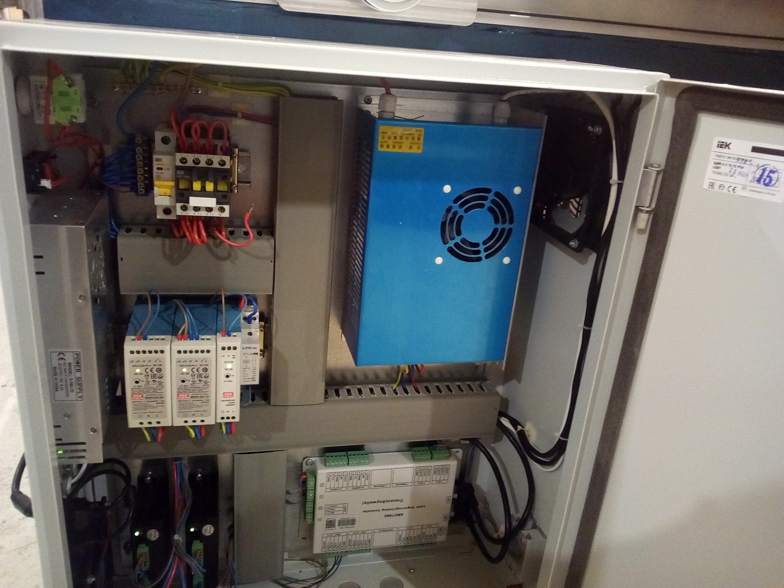

Собрал наконец шкаф электоники, повесил его на станок.
IMG_20181023_172953.jpg (3959 просмотров) <a class='original' href='./download/file.php?id=149028&sid=81b76970ed2cf21721f6890fa8e79717&mode=view' target=_blank>Загрузить оригинал (904.86 КБ)</a>
IMG_20181023_173007.jpg (3959 просмотров) <a class='original' href='./download/file.php?id=149027&sid=81b76970ed2cf21721f6890fa8e79717&mode=view' target=_blank>Загрузить оригинал (884.98 КБ)</a>
IMG_20181023_173021.jpg (3959 просмотров) <a class='original' href='./download/file.php?id=149026&sid=81b76970ed2cf21721f6890fa8e79717&mode=view' target=_blank>Загрузить оригинал (925.28 КБ)</a>
IMG_20181023_173029.jpg (3959 просмотров) <a class='original' href='./download/file.php?id=149019&sid=81b76970ed2cf21721f6890fa8e79717&mode=view' target=_blank>Загрузить оригинал (1.01 МБ)</a>
IMG_20181023_172955.jpg (3959 просмотров) <a class='original' href='./download/file.php?id=149018&sid=81b76970ed2cf21721f6890fa8e79717&mode=view' target=_blank>Загрузить оригинал (909.44 КБ)</a>
Прикрутил кабель-каналы, окончательно натянул ремни, выпилил крепления концевика и т.д.
Вроде мелочи, а времени отнимают прилично...

Поковырялся слегка в настройках, после чего смог пошевелить осями. 500 мм/с бегает, можно и быстрее, но начинают вибрировать трубки, передающие момент от движка на портале - они (трубки) выдавлены хреново, оси внутренней и наружней окружности не совпадают.

Приехала таки трубка, дособрал чиллер, подключил всю электронику окончательно.
Руководствовался этой схемой:
viewer (1).png (3455 просмотров) <a class='original' href='./download/file.php?id=150921&sid=81b76970ed2cf21721f6890fa8e79717&mode=view' target=_blank>Загрузить оригинал (127.88 КБ)</a>
Не подключал концевики открытия крышки (т.к. у меня ее нет).
датчик потока подключил между клемами WP и G блока питания трубы.
Но при нажатии на кнопку "LASER" на панели контроллера ничего не происходит.
я так понимаю, что нужно еще завести в контроллер защиту от отсутствия воды? Т.е. нужно кинуть перемычку между клемами "GND" и "PROTECT" на разъеме контроллера?
Вообще, при нажатии кнопки "LASER" должен быть тестовый выстрел лазера?

Re: Лазерный станочек 1500х1500
Сообщение niksooon »
Umnik писал(а):, что нужно еще завести в контроллер защиту от отсутствия воды? Т.е. нужно кинуть перемычку между клемами "GND" и "PROTECT" на разъеме контроллера?
в проге чекбокс снять ,тогда перемычка не нужна ......... хотя контроллер должОн был ругнуться что воды нет.
999.jpg (3441 просмотр) <a class='original' href='./download/file.php?id=150924&sid=81b76970ed2cf21721f6890fa8e79717&mode=view' target=_blank>Загрузить оригинал (312.79 КБ)</a>
Umnik писал(а): нажатии кнопки "LASER" должен быть тестовый выстрел лазера
должен..........., миллиамперметр есть,что показывает при нажатии? датчик протока что на БП подключен точно работает? возьми тестер и проверь напряжение между GND" и "PROTECT (WP) должно быть 0 v т. е . контакты датчика при наличии протока воды должны быть замкнуты...................
