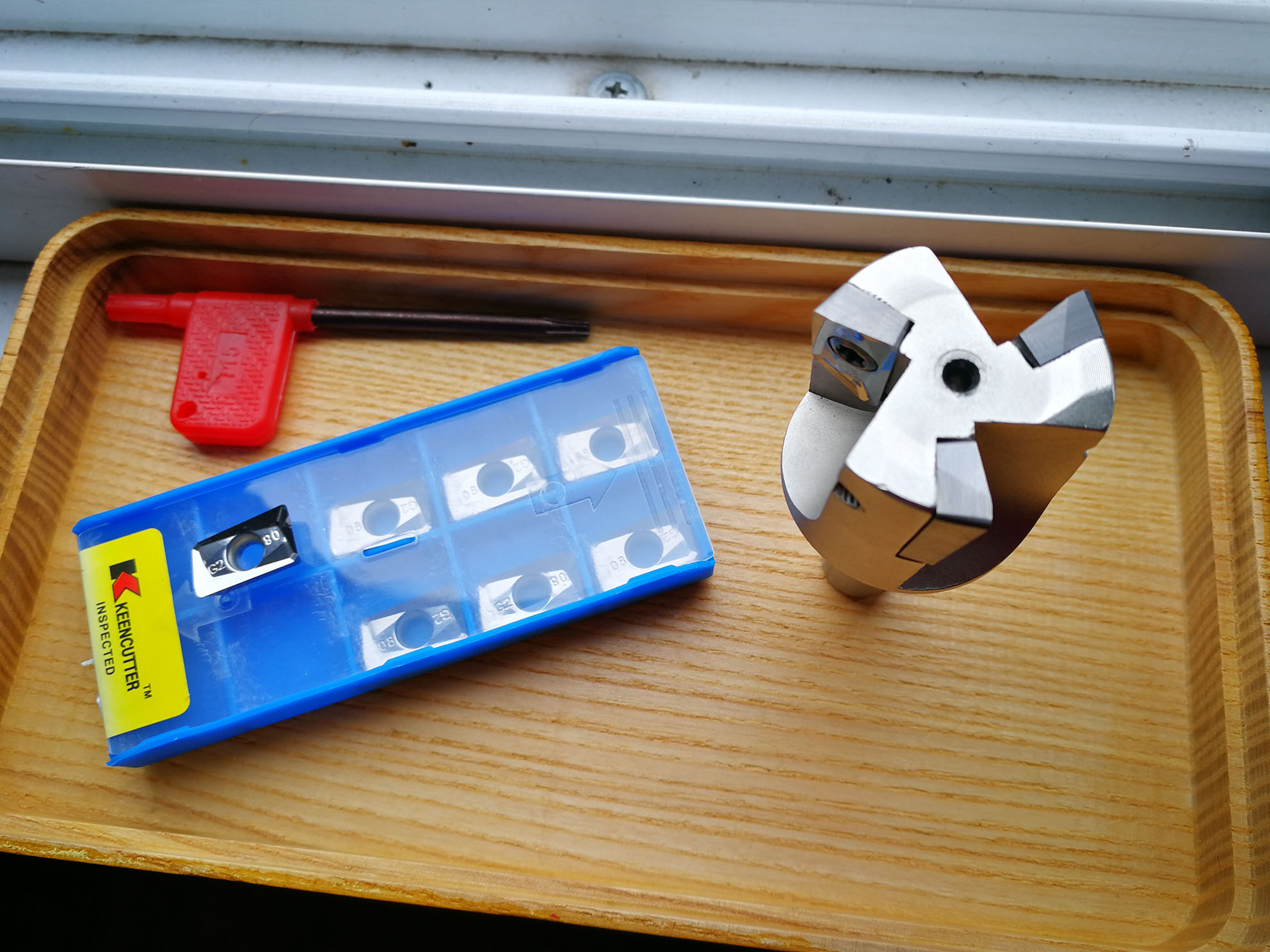

Поначалу хотел в тему "Сковородочка" запостить, но всуну в свою.
По ссылкам из темы про сковородочку заказал на тао фрезу и пластинки. Все Китай.
https://item.taobao.com/item.htm?id=524 ... oSite=main
https://item.taobao.com/item.htm?id=545 ... oSite=main
После обработки получилась такая штучка
IMG_20181102_124004-1.jpg (5101 просмотр) <a class='original' href='./download/file.php?id=149658&sid=747b1ecdbe5cc7b170d9ef43fdee66ca&mode=view' target=_blank>Загрузить оригинал (418.3 КБ)</a>
IMG_20181102_124029-1.jpg (5101 просмотр) <a class='original' href='./download/file.php?id=149659&sid=747b1ecdbe5cc7b170d9ef43fdee66ca&mode=view' target=_blank>Загрузить оригинал (407.98 КБ)</a>
IMG_20181102_124045-1.jpg (5101 просмотр) <a class='original' href='./download/file.php?id=149660&sid=747b1ecdbe5cc7b170d9ef43fdee66ca&mode=view' target=_blank>Загрузить оригинал (366.82 КБ)</a>
IMG_20181102_124201-1.jpg (5101 просмотр) <a class='original' href='./download/file.php?id=149661&sid=747b1ecdbe5cc7b170d9ef43fdee66ca&mode=view' target=_blank>Загрузить оригинал (282.89 КБ)</a>
Нашел круглый кусочек чего не жалко (Д16Т), кое как (круглый не квадратный) зажал в тиски и прогнал. Заглубление 0.25мм, подача 1500мм/мин, обороты 10000об/мин (и на 6000 пробовал).
Вроде режет. Надо режимы подбирать.

shalek писал(а):Вроде режет. Надо режимы подбирать.
Режет трямя зубами? маркером отметки оставляли на пластинах?
Сообщения: 2893
Re: ЧПУ фрезерный станок (Бобр) 600x500 мм по дереву и не то
Nonstopich писал(а):Режет трямя зубами? маркером отметки оставляли на пластинах?
Мне, честно говоря, по барабану тремя или одной. Режет и ладно. Целее пластины будут. Дисбаланса не наблюдается.
hmnijp
Сообщения: 1553
Репутация: 542
Откуда: Ульяновск
Сообщение hmnijp »
С одной стороны вроде неплохо, а с другой если посчитать по уму, то скорость резания запредельная для этих пластин - получается подача на зуб маленькая, и он алюминий как-бы размазывает. это заметно если присмотреться. и может налипать начать снизу. Если взять пластины поострее (эти китайские, ну и вообще эта серия, притуплены немного, есть с более острым углом) и попробовать с меньшими оборотами - будет лучше ;)
Сам пользуюсь 16мм под две пластинки :hehehe:
Сковородочка становится народной. На углах спили радиуса фасками будет легче идти и чище поверхность. Поставь на плоскую поверхность пластинами и на свет посмотри какими точками касается. У меня касалась серединами пластин что неправильно.

frezeryga писал(а):На углах спили радиуса фасками
Это как?
у тебя также как и у меня было касание не кромкой а низом (красный кружочек) чтобы так небыло спилить выступ (синяя линия)
фаску снать (зеленая линия) у меня доработанные таким образом пластины дают наиболее хорошую поверхность и тише работают. режимы у меня обороты 8000 подача 1000 снимаю по 0.5мм но пробовал и 1мм снимать и вцелом норм.
