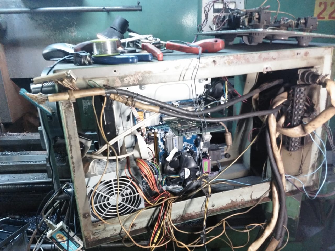

Всех приветствую!
Токарный у нас давно, лет 6 наверное. Взяли типа с консервации, а по факту- станок свое сработал, его намазали солидолом и убрали из цеха, спасибо что под крышу)
Привезли, подключили, сами запустить не смогли. Нашел дедушек, они помогли с запуском, подогнали платы чпу, потом ремонтировали по мелочи и прочее. по началу он много крови мне выпил, а потом как то года 2-3 проблем не доставлял. Подизношен, но точит, все интереснее чем лимбы вручную крутить.
Точили много резьб, втулок, общестроя на нем.
Давно лежали 2 комплекта рязанских mesa,
недавно сами отремонтировали ему поворотную голову на 8 инструментов удг396(вроде) и на радостях, я собрал волю в кулак и решил его модернизировать.
Разобрал рабочий станок :monkey: вытащил корзину чпу и поставил туда персональный компутер с линуксом)
С 1983 года чпу честно трудилось и отправляется на заслуженный отдых( на продажу :hehehe: )
Меняю только ЧПУ, привод остается родным. Плата электроавтоматики- мне пока не понятно. если не нужна- готов выкинуть.
Что пробовал:
На данный момент план действий след:
Что плучилось:
1. компьютер в старую стойку поставил, платки раскрепил, 220В в стойку приходит, компьютер запустился. Конфигурация ЕМЦ под 16К20 вместе с платами to_pci запускается
2. В понедельник перепаяю платы привода РАЗМЕР чтобы с них по старым проводам приходили сигналы с энкодеров амплитудой +-5В
3. Заведу сигналы с энкодеров в платы, подключу аналоговые задания.
Что не получилось:
4. надо подключить еще концевики, смену инструмента и прочие входы и выходы. с ними не ясно. надо понизить им напряжение, но не ясно-если они заходят в плату электроавтоматики то эти сигналы могут потеряться.
5. Привод перестал включаться кнопкой) как не странно-вероятно надо в него направить сигнал готовности ЧПУ
6. Куда уходят импульсы от РГИ? явно не в привод. их надо заводить на to_pci, а перед этим понижать им выходное напряжение.

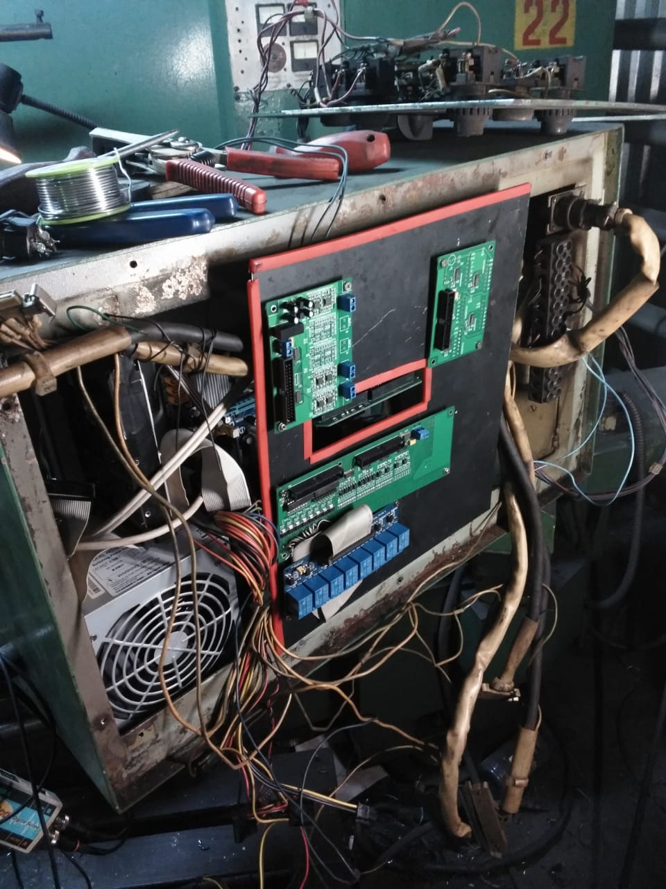

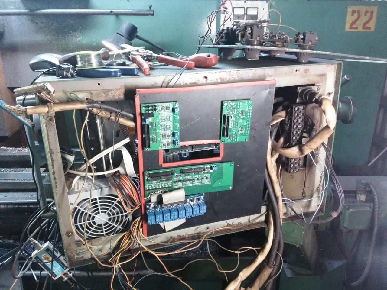

Всем привет.
Понедельник идёт по плану. Плюс-минус)
Собрали платки to_pci на отдельном щите, подключился к ним питание и шлейфы,
Подключился блок 8канальных реле на выходы. потом было минутное расстройство что ничего не работает. Оказалось плюс через плату IO подвел а минус на плату не подключился. В итоге заработало.
Прооперирован платы ФИ-12 размера. Посмотрел осциллографом сигналы с энкодеров. При включении родной кнопки ЧПУ, на энкодере маховичка и шпинделя появляются импульсы, на осях с плат привода импульсов не увидел. Вероятно надо включить привод-кто знает как это сделать)
И с маховичка и шпинделя приходит +27В макс,+13В мин. Надо ставить делитель? Или сборку оптронов типа 4n35?
И ещё мне кажется картинки по оперирования фи-12 где то противоречат друг другу на стр8 форума. На схеме вместо +15В подают 5В к верхнему плечу делителя.А на фотке +5в предлагают подать в среднюю точку делителя. Как верно?

В шкафах осталось что то? Фото среднего и правого сделайте, расскажу что делать. Нет универсальных решений модернизации, т.к. разные модификации одного и того же станка, разная начинка осталась, кому то проще выкинуть все и собрать заново и т.п.

У меня он комплектный, рабочий. я починил заклинившую голову и на радостях начал модернизацию. отключил работающую чпу и поставил в шкаф линукс.
Плата электроавтоматики меня не мучила поломками, но я понимаю что с входами-выходами линукса от нее можно избавиться.
Чтобы согласовать уровни напряжений с энкодеров и концевиков, буду использовать делитель напряжения. На вход 30В, верхнее плечо 600Ом, нижнее 120Ом, в 5 раз меньше. итого со средней точки должно быть 5В:) дешево и сердито)
