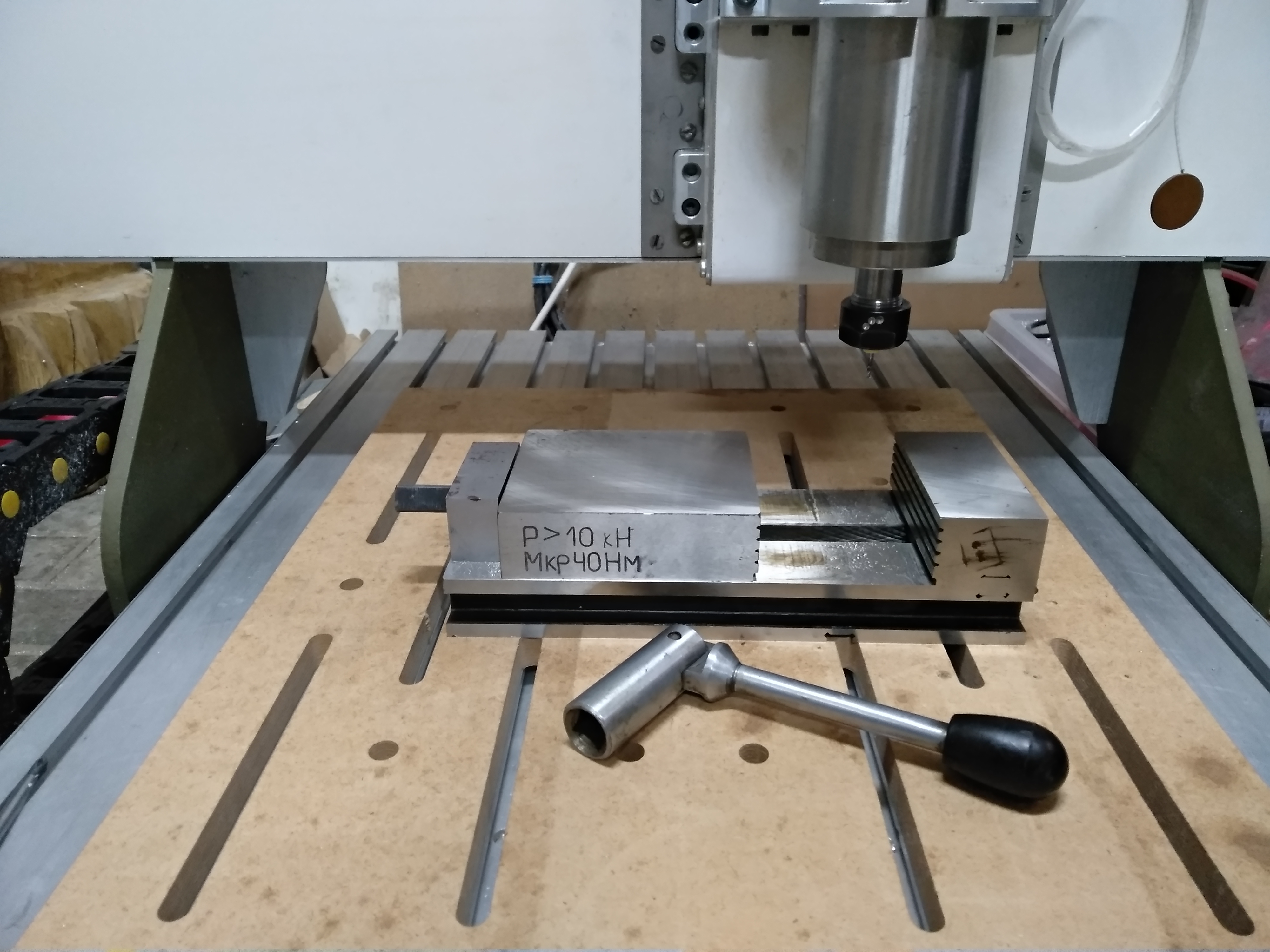

IMG_20181007_131607_HHT.jpg (2518 просмотров) <a class='original' href='./download/file.php?id=147807&sid=3671d7a8cab0631466fd21adbe2b2f17&mode=view' target=_blank>Загрузить оригинал (2.2 МБ)</a>
Re: Станок 600х400х150 мм
плюсанул, но покупка так себе. поднимает их здорово..
В смысле "поднимает их"? :shock:
Сообщение Dimka »
sima8520, губку при зажатии "поднимает".
сами тиски сделаны не шибко "прецизионно" когда зажимаешь заготовку у них поднимает подвижную губку. и вместе с ней выворачивает деталь. Это очень актуально если работаешь с предварительно обработанной заготовкой или деталью. если же тиски просто шо то зажать и потом выпилить - в принципе нормально. у меня двое таких. использую как "общеупотребительные". если че то точное нада - не катят. например точно зафигачить квадрат из кругляка - проблемно. будет не ровный...
Не для космоса делаю детали, да и с чего то надо начинать
Как по мне , то лучше начинать с хороших, если обрабатывать алюмяку
иначе секас на перестановках будет нескончаемый :freak:
А где взять их? Курты купить, продав почку?
sima8520 писал(а):А где взять их? Курты купить, продав почку?
а вот этим вопросом мы сами мучаемся :) Да не, тиски нормальные. просто особых чудес точности от них ожидать не нада.
У меня станок особых точностей не выдает. Так что минус на минус авось и сыграет на руку)
Полноразмерные станочные тиски для этого станка не желательны поскольку тяжелые и будет прогиб станины.
Прогиб будет у виброопор, но не у станины. Я проверял индикатором стол, от моего веса (70) не прогибается по индикатору 0,01 ценой деления
