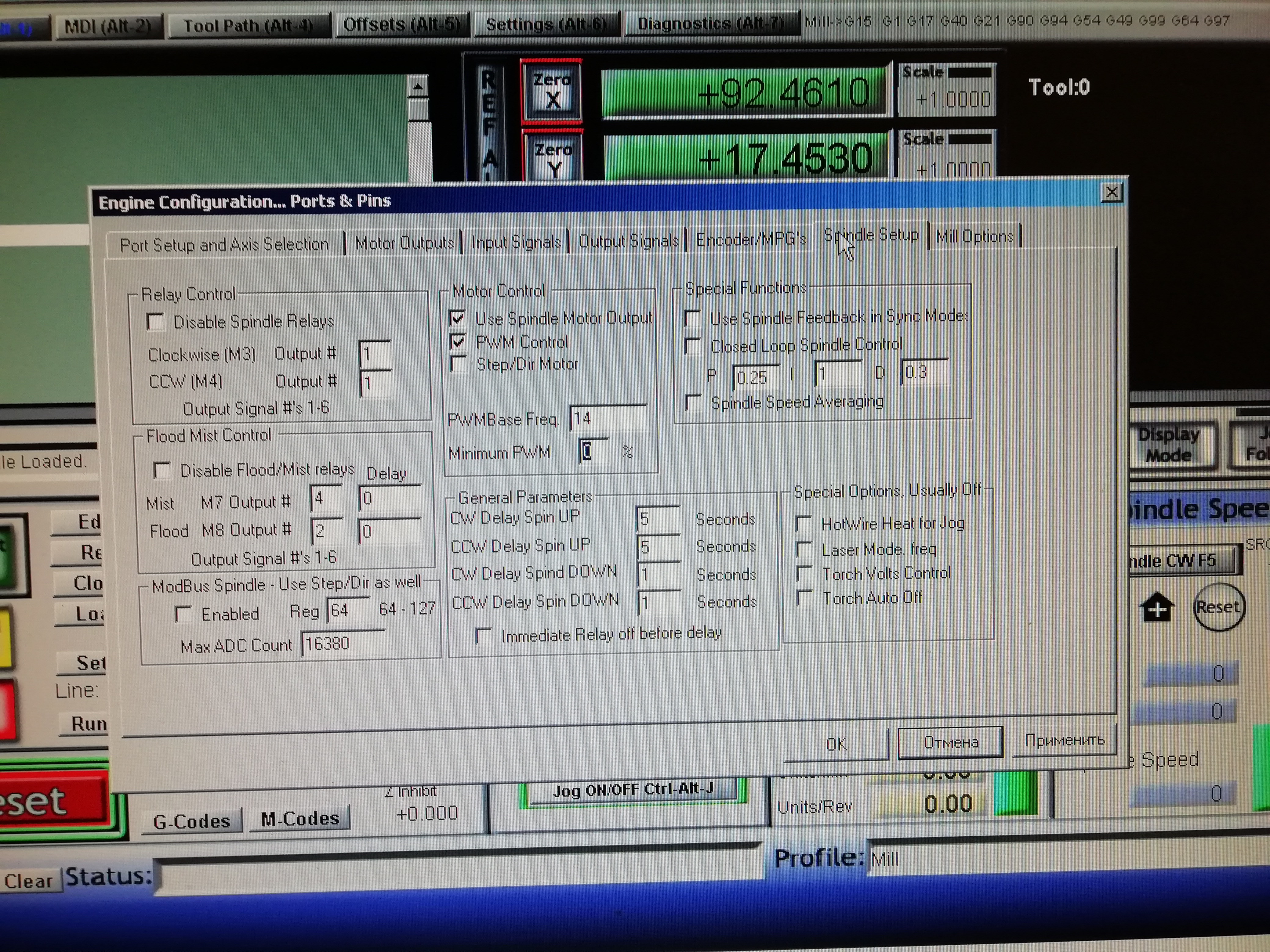

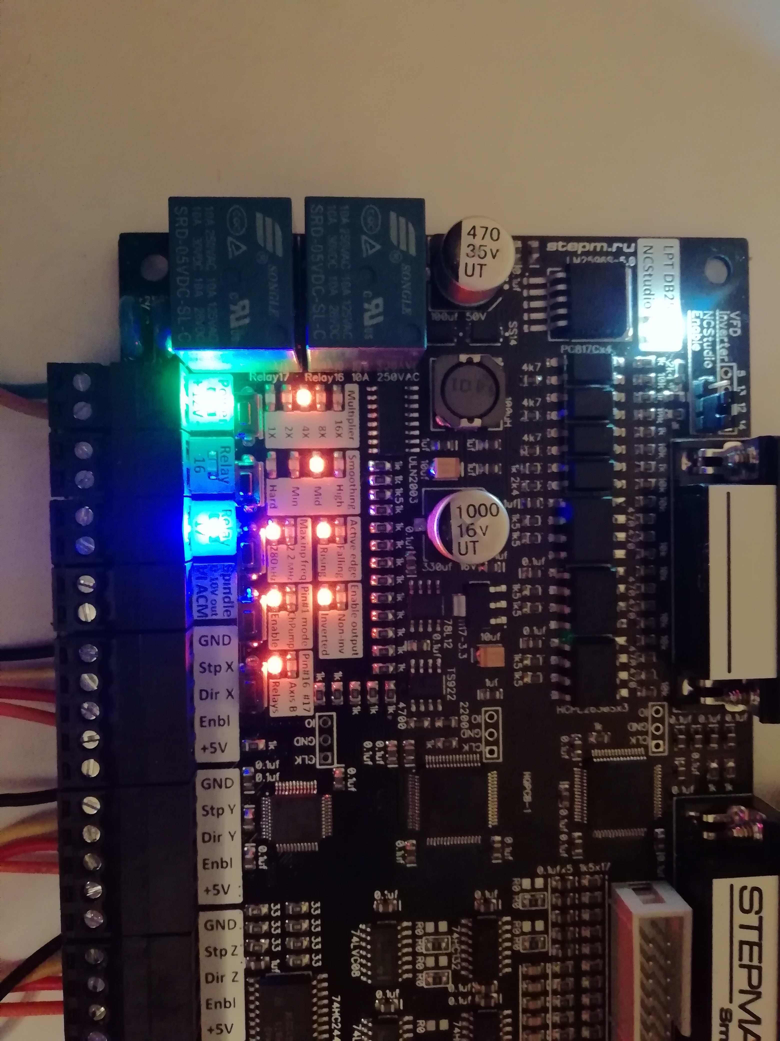

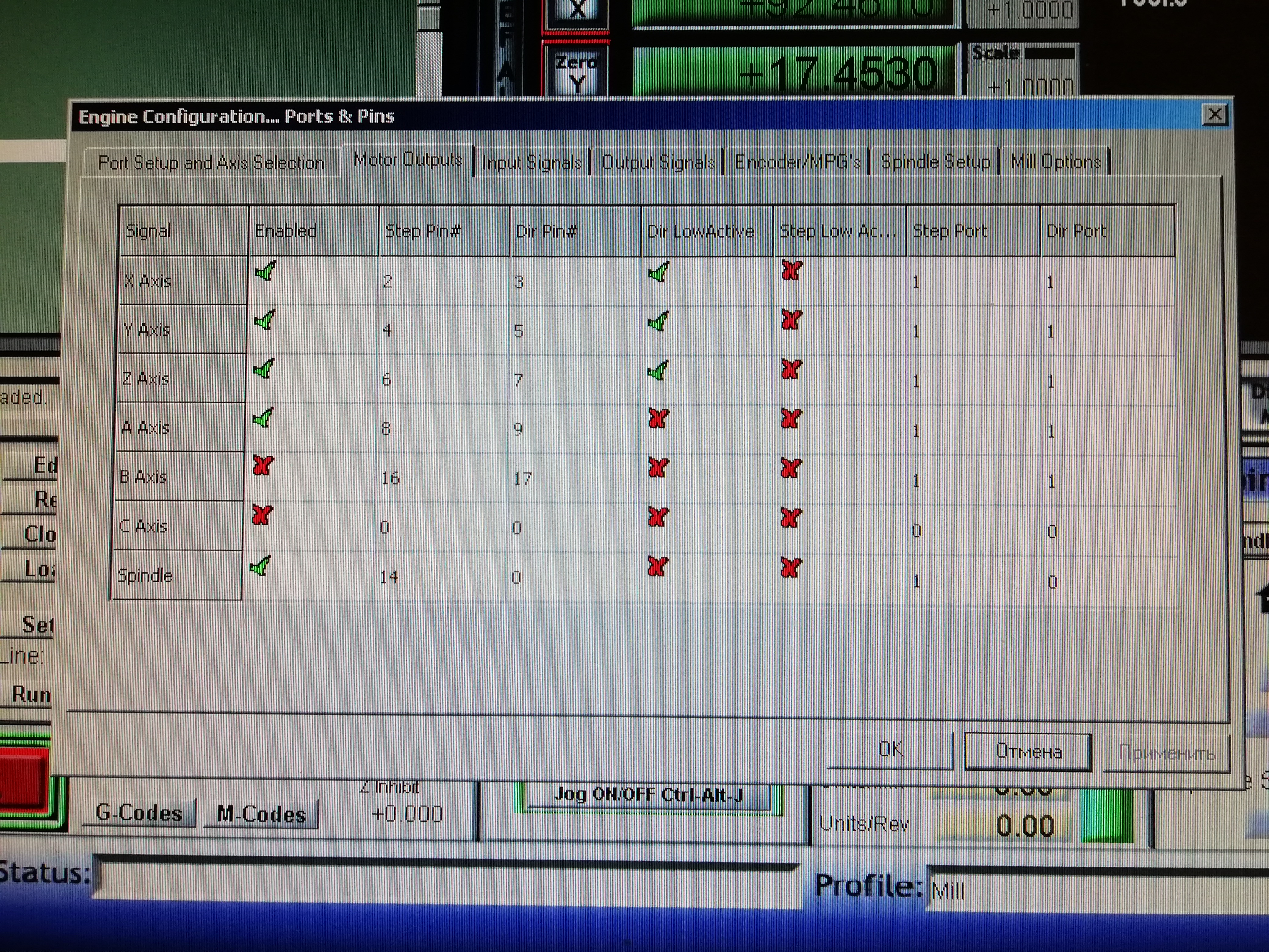

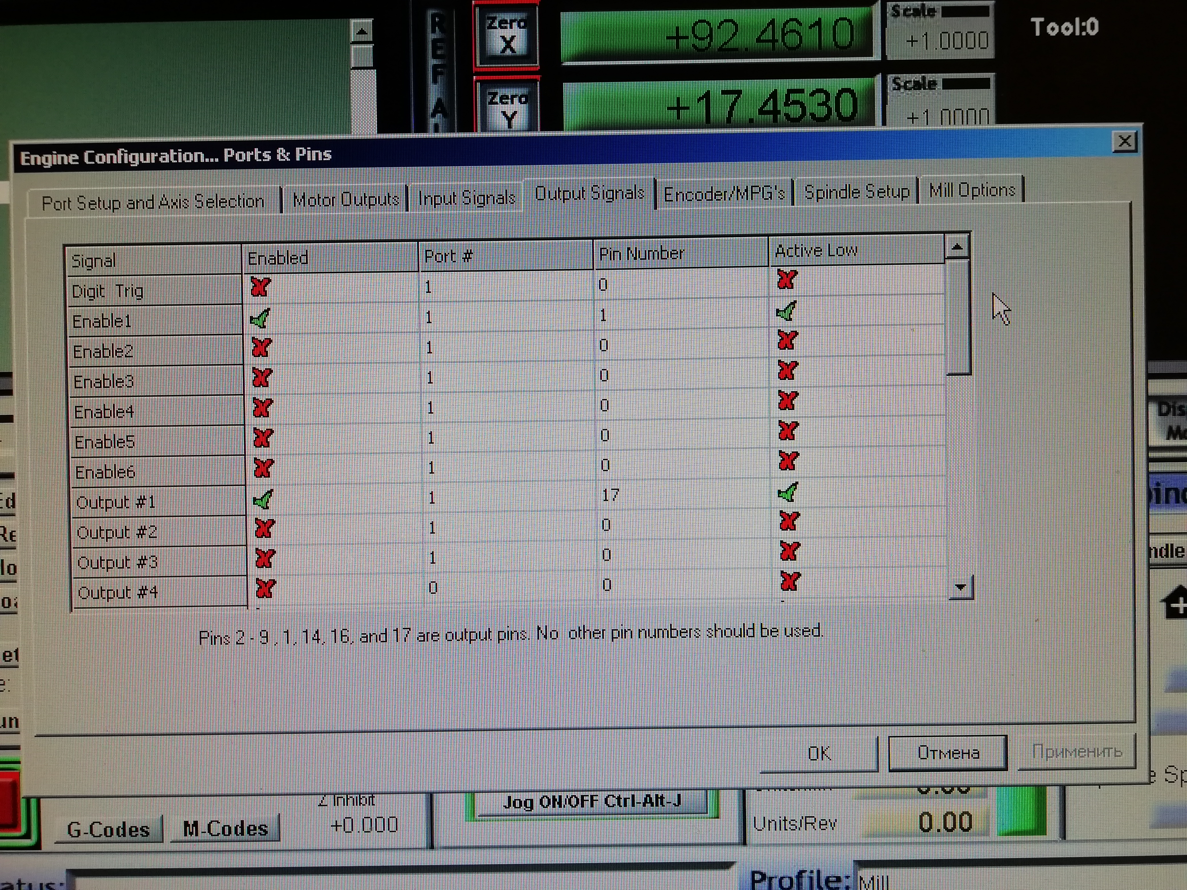

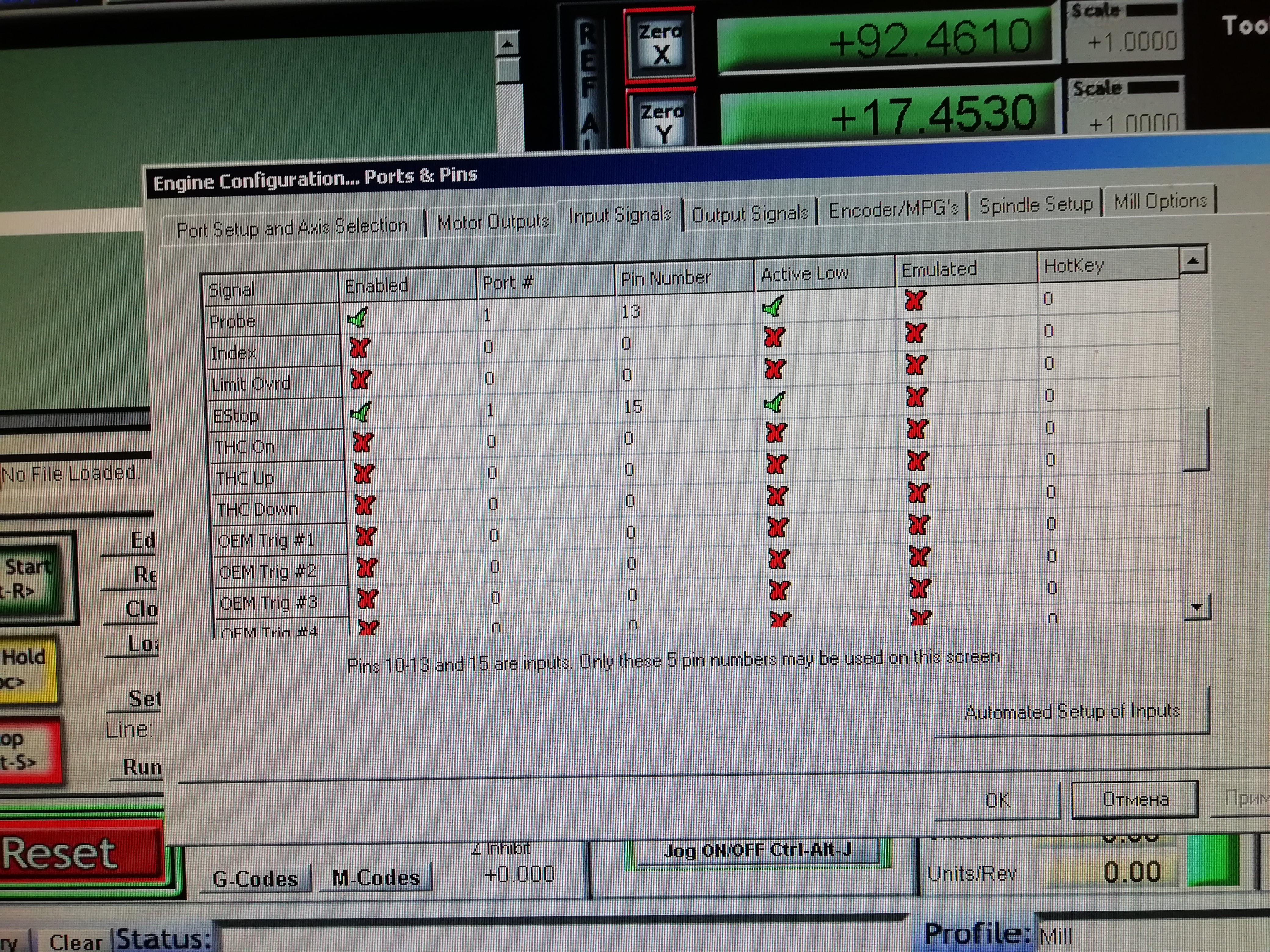

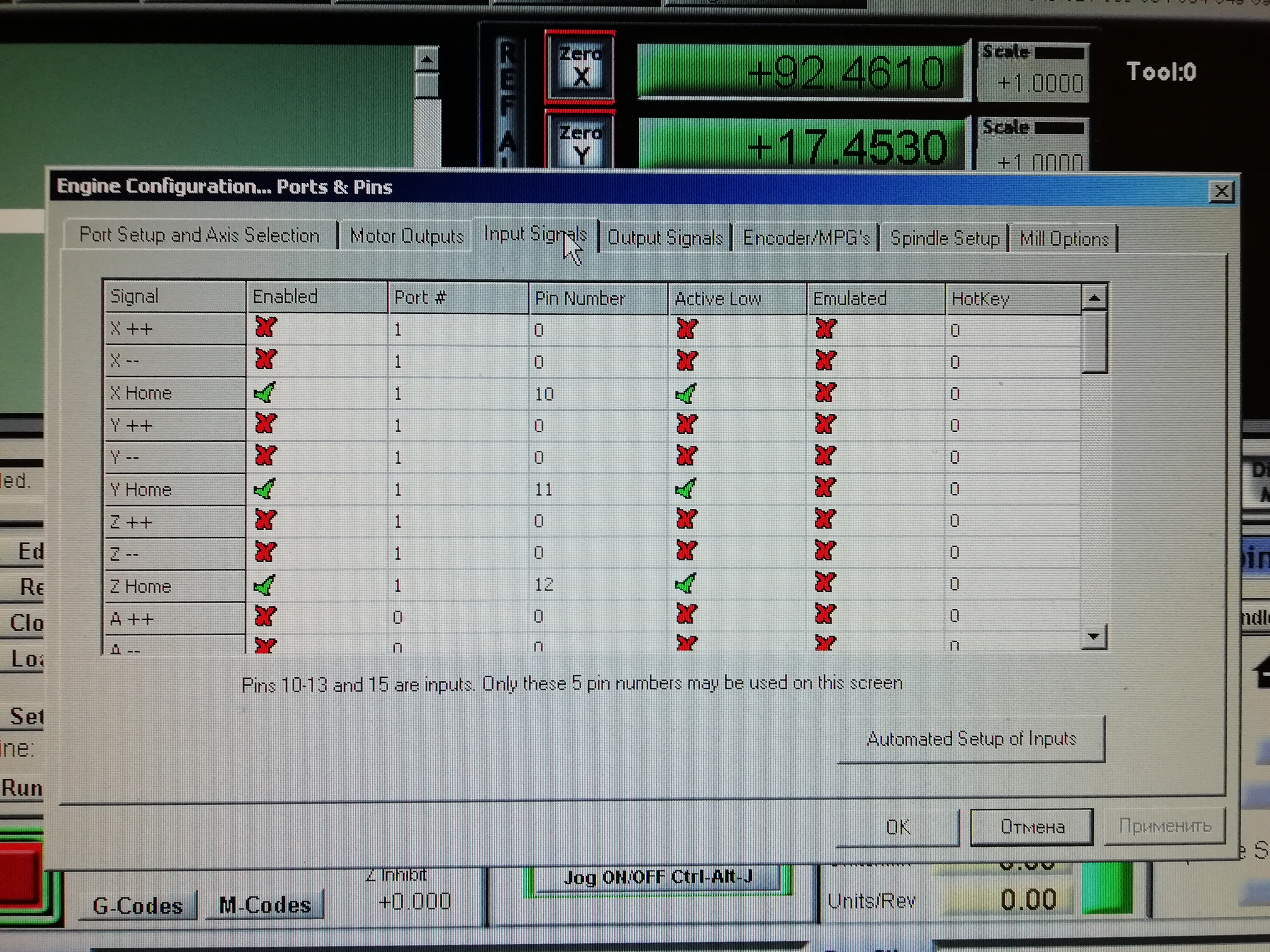

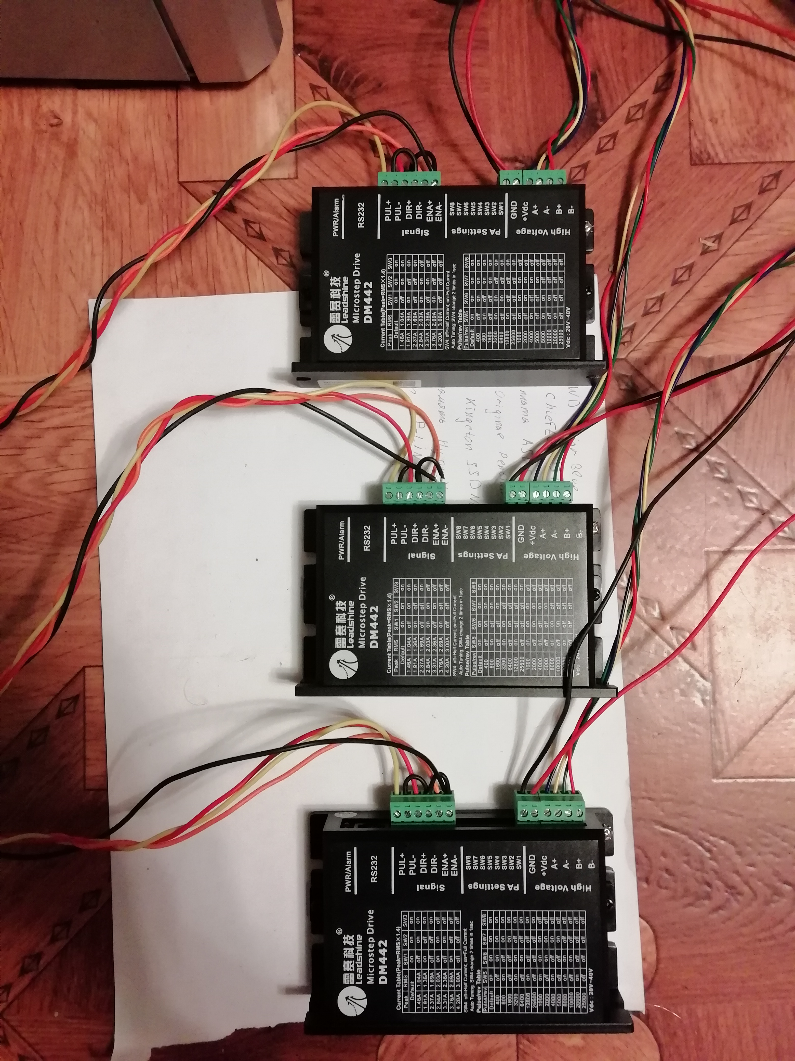

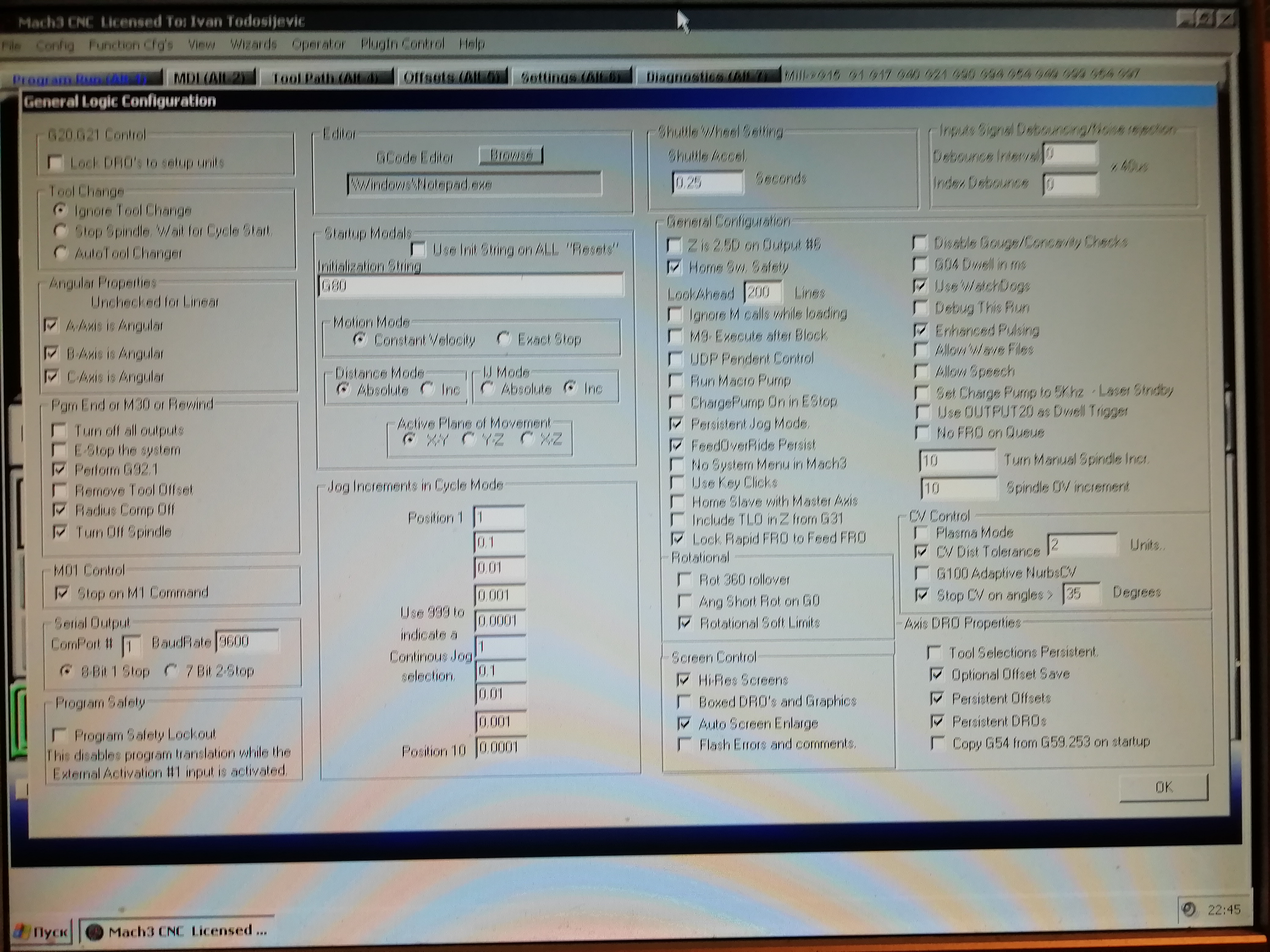

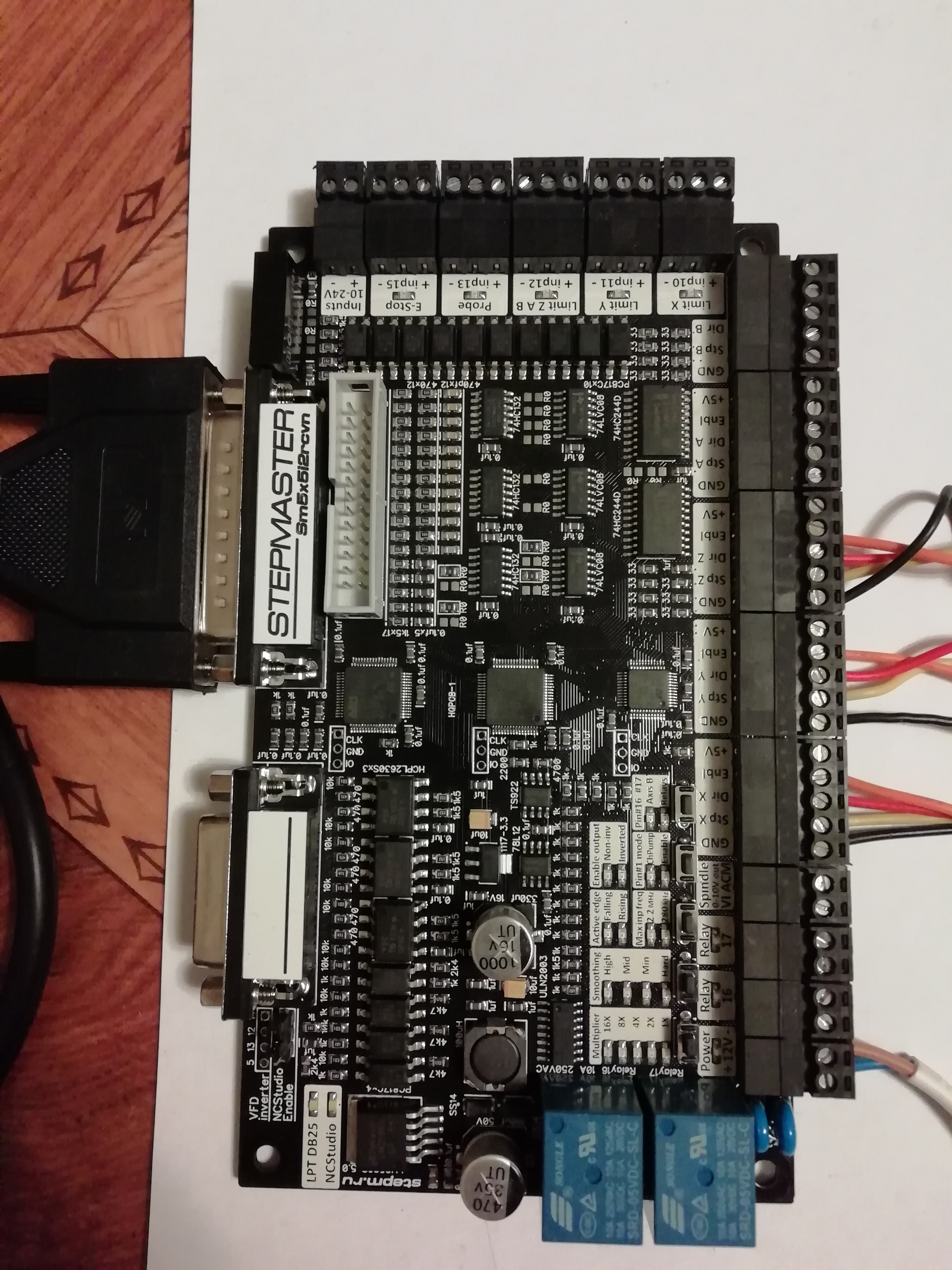

Доброго времени суток! Друзья, нужна ваша квалифицированная помощь. Проблема в следующем... Не могу банально произвести первый запуск станка, собранного пока на столе в вид макета. Железо следующее : комп, StepMaster 2.5, Leadshine DM442, движки Nema 17, и ПО Mach3. Так вот в чём проблема... Подключено всё вроде правильно, по инструкциям, перепроверено много раз. Но запустить не удаётся. Захожу в матч, пробую вручную покрутить оси - ноль еффекта, запускаю любую тестовую программу, включается реле 17, а движки опять не реагируют. Если остановить прогу, то реле выключается, но при возобновлении программы больше не включается. 16-е реле включено постоянно. Помогите пожалуйста разобраться в этом. Я сам допру до этого нескоро, а двигаться дальше очень уж хочется))
Re: StepMaster ver 2.5
Покажи настройки на плате.
Покажи что и как подключено (особенно сигнал Enable).
Возможно, стоит временно отключить клемму сигнала enable от драйверов, пока не разберешься что к чему.
Моторы вообще включаются при нажатии красной кнопки в программе?
Vados92 писал(а):А что значит включаются? Как определить это? С удержания они снимаются после включения StepMaster и всё, больше никаких признаков жизни не подают.
Они не с удержания снимаются, а выключаются, выходит.
Должны включаться при нажатии красной кнопки в программе.
На фото не видно настроек платы - она выключена.
И скриншоты настроек программы покажи.
Сообщение Argentum47 »
ещё здорово получается когда на плате charge pump выключен, а в маче настроен на первый выход. Движки начинают с бешенной скоростью включаться и выключаться) Нужна фотка запитанной платы, там по индикаторам будет понятно как она настроена, скрин с мача с настройками выходов тоже желателен.
Сообщение Vados92 »
Вот, всё пофоткал.
на плате Enable с Inverted на нормальное значение переключить
Vados92
Сообщения: 25
Зарегистрирован: 22 дек 2017, 10:46
Сообщение Vados92 »
Спасибо) всё заработало)

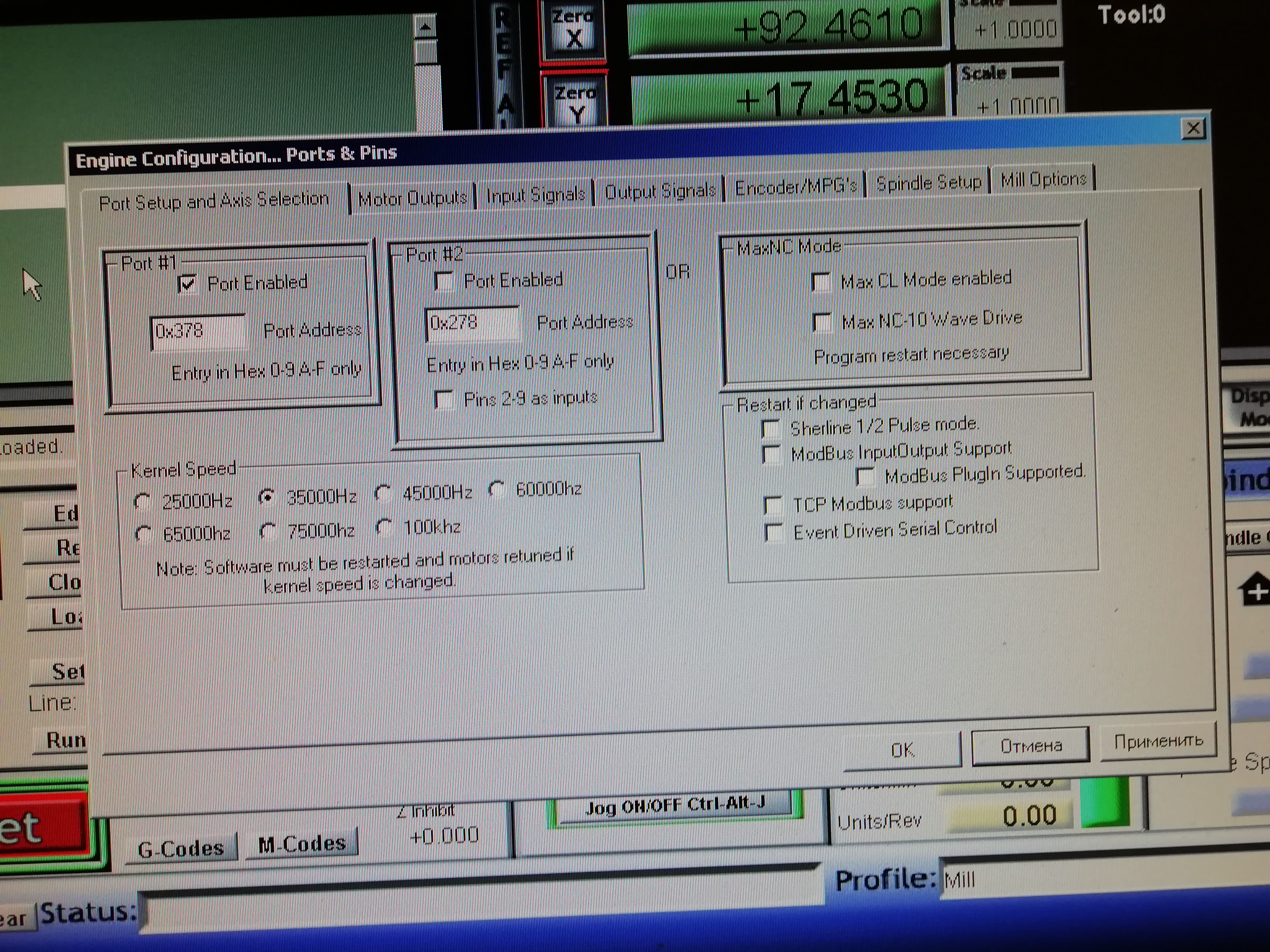

kpankratov
Сообщения: 165
Зарегистрирован: 30 авг 2017, 17:01
Репутация: -19
Настоящее имя: кирилл
Сообщение kpankratov »
че то меня сомнения берет..на всех скринах частота настройки мача 35000 гц..а в тексте всюду 25...или это не важно?
