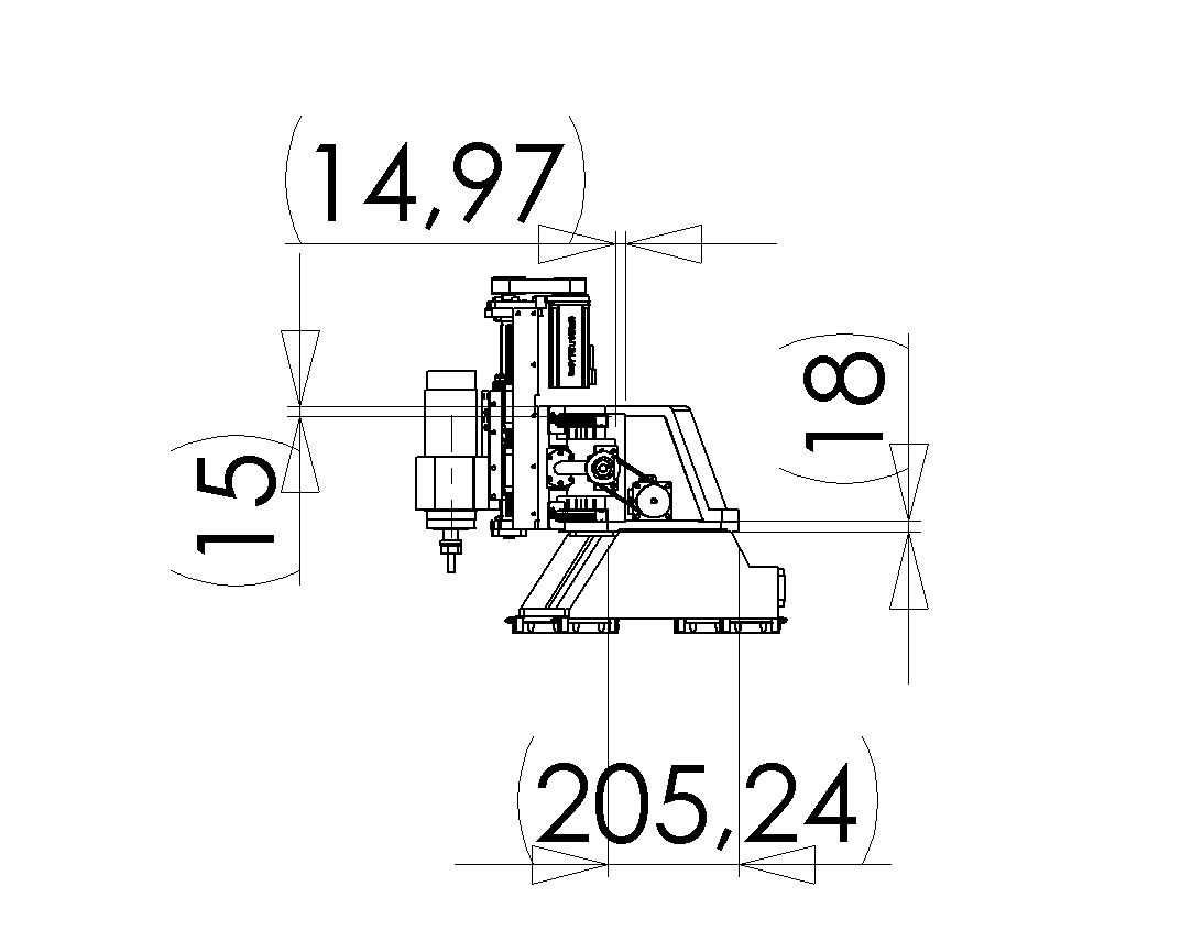

Сейчас еще немного разовью тему (точнее вернусь к металлу станка)
14.JPG (3130 просмотров) <a class='original' href='./download/file.php?id=147751&sid=bbad8110da13e8f51e5eff5ffbefe2f4&mode=view' target=_blank>Загрузить оригинал (519.31 КБ)</a>
общий вид с рамой, но еще не дорисованной рамой - распорок и укосин нет еще. За исключением стоек из трубы 100х100х8мм, из того же профиля что и горизонтальные верхние и нижние элементы.
..но это пока не главное.
Главное о портале!
Вот так выглядит с рамой в плоскостях:
0022.JPG (3130 просмотров) <a class='original' href='./download/file.php?id=147756&sid=bbad8110da13e8f51e5eff5ffbefe2f4&mode=view' target=_blank>Загрузить оригинал (152.13 КБ)</a>
0023.JPG (3130 просмотров) <a class='original' href='./download/file.php?id=147757&sid=bbad8110da13e8f51e5eff5ffbefe2f4&mode=view' target=_blank>Загрузить оригинал (146.62 КБ)</a>
А теперь портал. Я вот прикинул вариант, если вдруг сложности будут сварить конструкцию портала, потом отжечь, потом протачивать ..
Так как крупный по высоте довольно таки короб, и мало того еще и не плоский.
Поэтому подумал, а что если его сделать сборным?
Нижняя и передняя плиты из стали, внутри раскосины тоже из стали 15 мм толщиной.

Крышка верхняя - задняя из Д-16 - 15 мм стенка, с 4-мя раскосинами 20 мм толщиной.
0025.JPG (3130 просмотров) <a class='original' href='./download/file.php?id=147759&sid=bbad8110da13e8f51e5eff5ffbefe2f4&mode=view' target=_blank>Загрузить оригинал (188.87 КБ)</a>
0026.JPG (3130 просмотров) <a class='original' href='./download/file.php?id=147760&sid=bbad8110da13e8f51e5eff5ffbefe2f4&mode=view' target=_blank>Загрузить оригинал (233.74 КБ)</a>
задняя крышка портала 15 мм Д-16 (3130 просмотров) <a class='original' href='./download/file.php?id=147761&sid=bbad8110da13e8f51e5eff5ffbefe2f4&mode=view' target=_blank>Загрузить оригинал (143.71 КБ)</a>
Толщины плит в разрезе вот:
0028.JPG (3130 просмотров) <a class='original' href='./download/file.php?id=147763&sid=bbad8110da13e8f51e5eff5ffbefe2f4&mode=view' target=_blank>Загрузить оригинал (126.44 КБ)</a>
Довольно не слабая конструкция - вес портала в сборе с лапами, каретками, моторами (без гаек ШВП, винтов, болтов и т.п. пока 160 кг)
То есть
- плиты изготавливаются стальные, и косынки. Собираются на болты.
- ставлю рельсы
- ставлю верхнюю крышку, она прижимает верхнюю рельсу сверху.
ВОТ ТУТ У МЕНЯ СОМНЕНИЯ! Наверное лучше сделать так чтобы сначала собирался весь портал, потом ставить рельсы и чем то другим их прижимать сверху и снизу. Я думал сверху этой крышкой придавить - но! конструкция то еще не жесткая?
Жесткой она станет только вся в сборе. Так?
Вот центр масс портала:
0029.jpg (3130 просмотров) <a class='original' href='./download/file.php?id=147764&sid=bbad8110da13e8f51e5eff5ffbefe2f4&mode=view' target=_blank>Загрузить оригинал (183.26 КБ)</a>
Ааа.. кстати, убрал гайку ШВП и вынес ее на заднюю верхнюю часть лапы портала.
0030.JPG (3130 просмотров) <a class='original' href='./download/file.php?id=147765&sid=bbad8110da13e8f51e5eff5ffbefe2f4&mode=view' target=_blank>Загрузить оригинал (274.04 КБ)</a>
Думаю лучше будет если ШВП будет как можно ближе к центру кареток и рельсы, поэтому расположил над рельсой.
В принципе так и проще будет организовать защиту от мусора, разместив вдоль трубы алюминиевые "полосы" (даже уже присмотрел 2-х метровые правила строительные :D ) а между ними или со свисанием в сторону от станка и вниз - гофра. То есть буквой "Г" - чтобы не скапливалась в полозьях грязь, а ссыпалась мимо.
