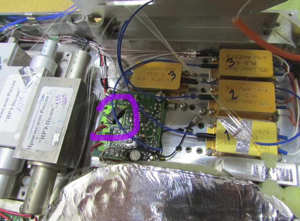

У тебя есть полная маркировка с серийным номером? Можно в ipg запросить документацию.
У меня на этот 25 пиновый разъем приходит в том числе питание логики. Без него ethernet не линковался... но у тебя и ethernet нету...
А это так и должно быть?
ipg laser.jpg (2590 просмотров) <a class='original' href='./download/file.php?id=147078&sid=814cd8033c5a66cb4e2e737ef2290e86&mode=view' target=_blank>Загрузить оригинал (344.54 КБ)</a>
Re: Разборка лазера IPG PHOTONICS YTTERBIUM FIBER LASER YLP-
Nick писал(а):У тебя есть полная маркировка с серийным номером? Можно в ipg запросить документацию.
Да есть наклейка, им запрос написал сегодня. Ждем.
Nick писал(а):У меня на этот 25 пиновый разъем приходит в том числе питание логики. Без него ethernet не линковался... но у тебя и ethernet нету...
Там вообще каких либо МК не видно.
Nick писал(а):А это так и должно быть?
Похоже заводское и никто не лазил там.

Там где трубочки-это сварено оптоволокно и залито какойто хренью, типо пластика. А сама эта стеклянная полутрубка служит изоляцией.

как-то довелось мне в Полюсовкий лазер залезть. Пригласили посмотреть - не работает. Там платка логики была - а на ней SD-шка в карманчике. Поковырявшись, пришел к выводу- слетела прога на ней, или карта подохла. карту прочитать не удалось. Запросили Полюс , они прислали новую. Заработало. Потом вроде опять чего-то сдохоло, возили в Полюс на ремонт

Lafayette писал(а):Там где трубочки-это сварено оптоволокно и залито какойто хренью, типо пластика. А сама эта стеклянная полутрубка служит изоляцией.
Оно не залито, она термоусадочная

Можно и по-русски в гугле вбить: гильза КДЗС-40. Стандартная фиговина для оптических дел. Бывают разного размера.
