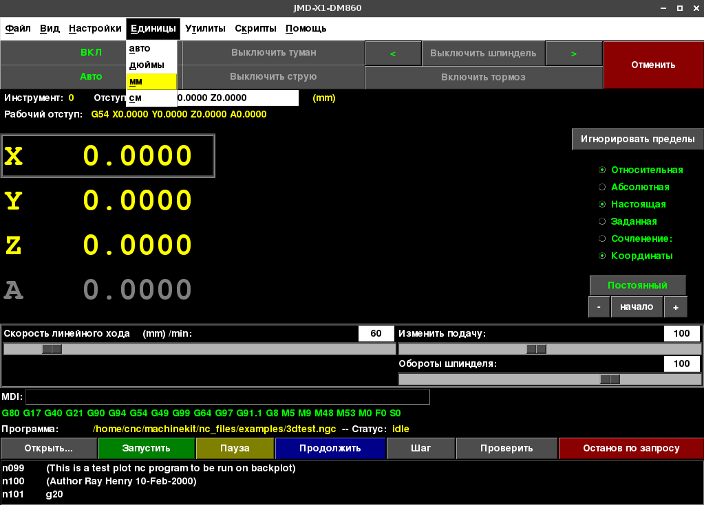

Столкнулся с аналогичной проблемой. Как оказалось в файле /usr/lib/tcltk/linuxcnc.tcl неверно указан путь, где лежат переводы. Изменение одной строки решает проблему:
variable LANG_DIR /usr/lib/tcltk/linuxcnc/msgs
По неопытности не нашел другого способа перекрасить tkemc, кроме изменения кода tklinuxcnc.tcl. Надеюсь более опытные и знающие товарищи простят меня за такой подход к делу :oops:
tklinuxcnc.png (4284 просмотра) <a class='original' href='./download/file.php?id=147410&sid=f439ab5abeb6dd82da12efa36c1ccb93&mode=view' target=_blank>Загрузить оригинал (60 КБ)</a>

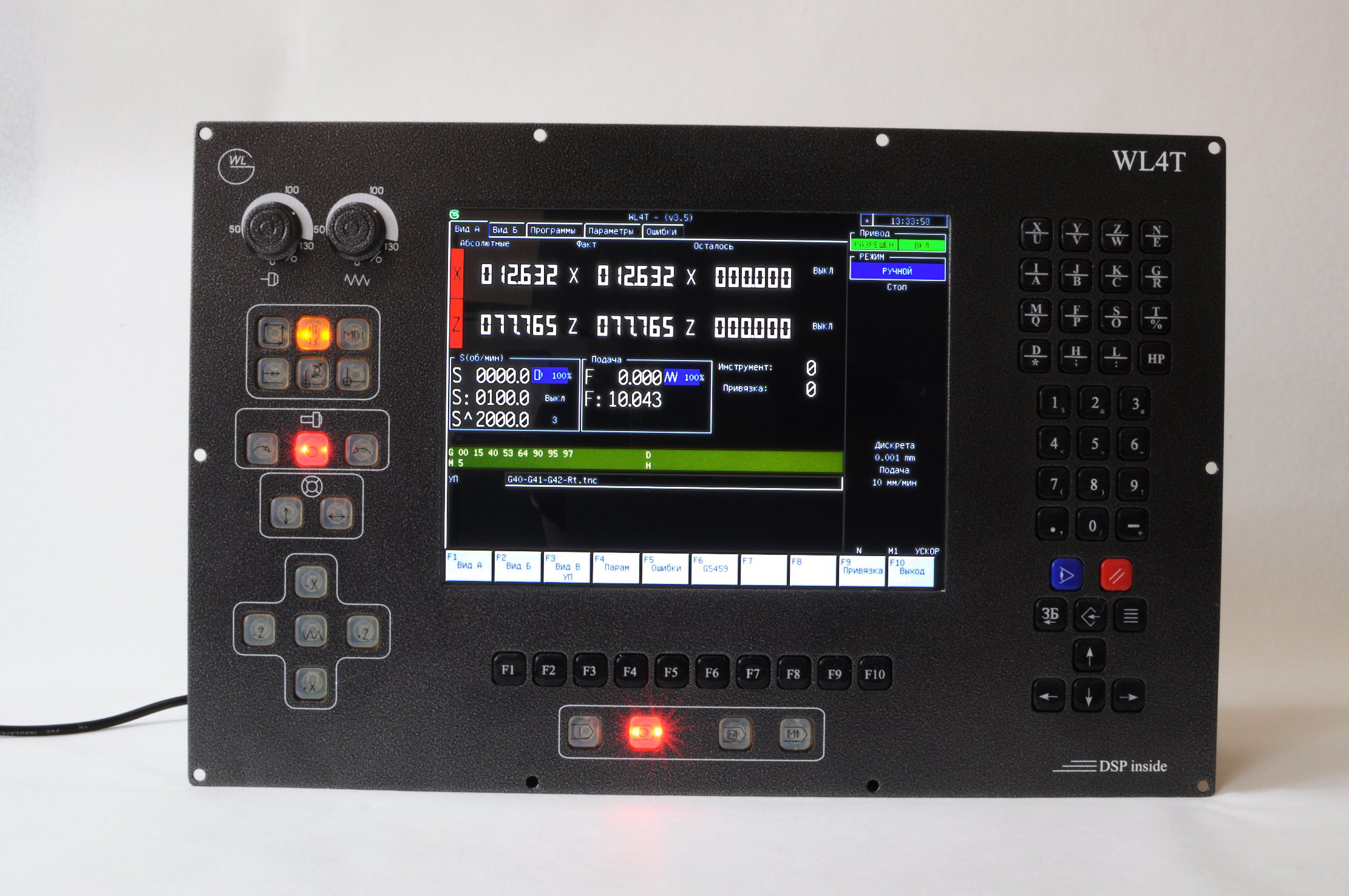

Re: LinuxCNC + Orange Pi
Фирменный стиль вестлаба захватывает умы и сердца :hehehe:
wl4t_big.JPG (4262 просмотра) <a class='original' href='./download/file.php?id=147415&sid=f439ab5abeb6dd82da12efa36c1ccb93&mode=view' target=_blank>Загрузить оригинал (475.8 КБ)</a>

MX_Master писал(а):Фирменный стиль вестлаба захватывает умы и сердца :hehehe:
Для технических устройств такой контрастный стиль может и ничего. Там конкретно должно быть видно куда "тыкать", и не искать в полутонах. В общем - дело вкуса.
Поменял строку на "variable LANG_DIR /usr/lib/tcltk/linuxcnc/msgs" , как подсказал dmz и tkemc сразу же русифицировался. Спасибо dmz!
Хотел бы попросить, если это возможно, в следующую сборку внести эту правку в файл /usr/lib/tcltk/linuxcnc.tcl
А в идеале закоммитить эту правку сразу в исходниках linuxcnc, если она там не присутствует. Я, просто, не знаю как это делать.

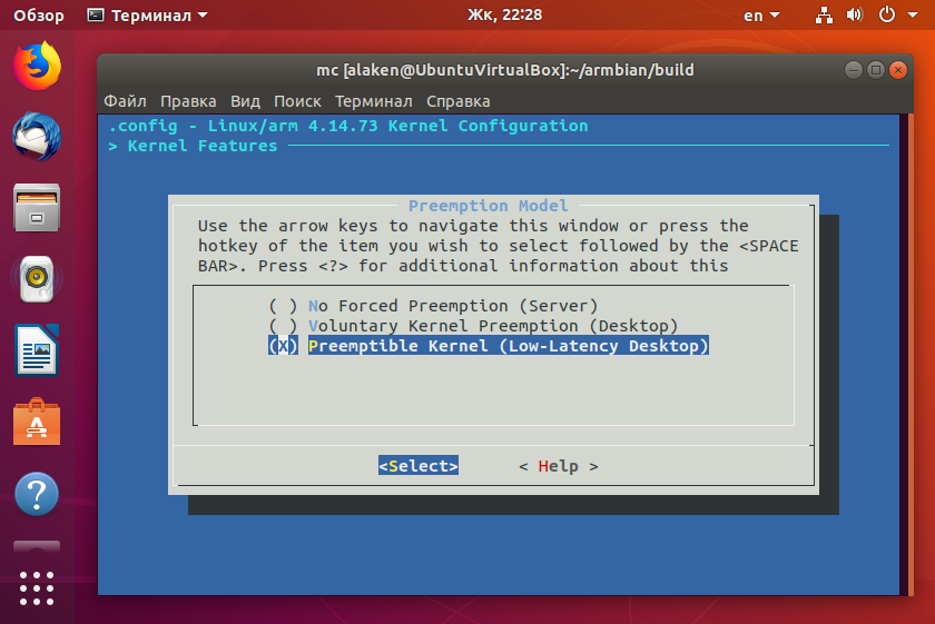

Попробовал собрать armbian
sudo apt-get -y install git
sudo git clone https://github.com/armbian/build
cd build
sudo ./compile.sh
Предварительно можно настроить конфигурацию сборки, в появляющемся диалоговом окне.
В одном из пунктов параметров конфигурации ядра есть параметр Preemptible kernel (Low latency Desktop) - это и есть RT Path или это что-то другое?
VirtualBox_Ubuntu_30_09_2018_22_27_57.png (4170 просмотров) <a class='original' href='./download/file.php?id=147443&sid=f439ab5abeb6dd82da12efa36c1ccb93&mode=view' target=_blank>Загрузить оригинал (104.39 КБ)</a>

alaken писал(а): Preemptible kernel (Low latency Desktop)
Это интерфейс пользователя будет более отзывчивым.
RT_patch здесь:
https://mirrors.edge.kernel.org/pub/lin ... ojects/rt/
Выбираешь для нужной ветки ядра и кладёш в папку /build/userpatches/kernel/sunxi-VARIANT

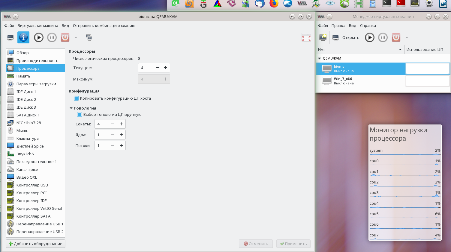

На хосте Linux! Qemu будет быстрее работать, почти как родная ОС.
У меня так:
QEMU.png (4139 просмотров) <a class='original' href='./download/file.php?id=147459&sid=f439ab5abeb6dd82da12efa36c1ccb93&mode=view' target=_blank>Загрузить оригинал (400.77 КБ)</a>
