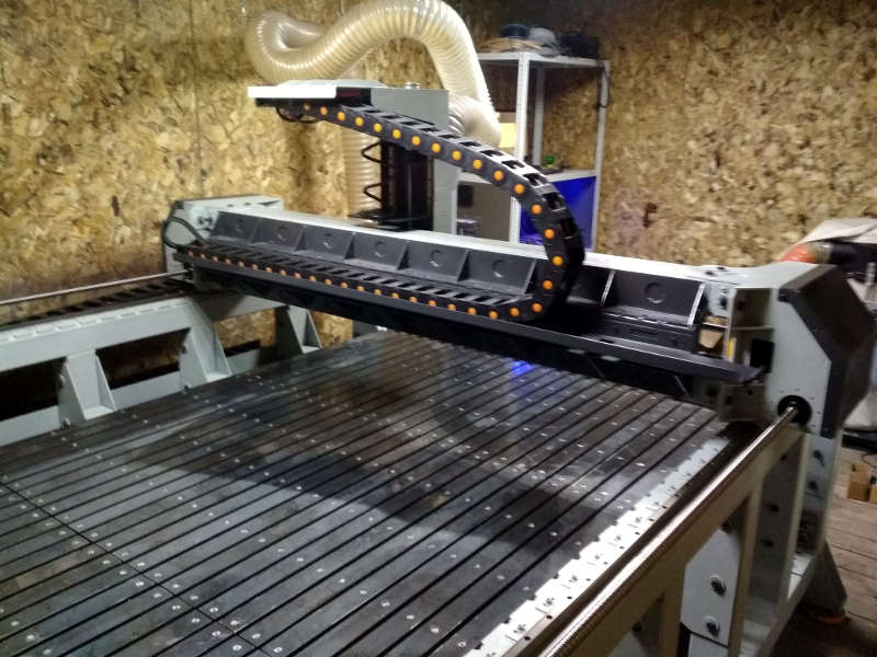

Будем считать, проект завершен. Естественно, есть недоработки, но они будут решаться постепенно. Подберу сейчас несложную модель для первой стружки и пильну.
А теперь слайды:
IMG_20180928_172834.jpg (4432 просмотра) <a class='original' href='./download/file.php?id=147361&sid=fc2843151b772248ead73e26a3690fa0&mode=view' target=_blank>Загрузить оригинал (78.24 КБ)</a>
со снятым пылесборным кожухом:
IMG_20180928_173010.jpg (4432 просмотра) <a class='original' href='./download/file.php?id=147362&sid=fc2843151b772248ead73e26a3690fa0&mode=view' target=_blank>Загрузить оригинал (83.66 КБ)</a>
сбоку:
IMG_20180928_172905.jpg (4432 просмотра) <a class='original' href='./download/file.php?id=147363&sid=fc2843151b772248ead73e26a3690fa0&mode=view' target=_blank>Загрузить оригинал (70.99 КБ)</a>
сзади:
IMG_20180928_172914.jpg (4432 просмотра) <a class='original' href='./download/file.php?id=147364&sid=fc2843151b772248ead73e26a3690fa0&mode=view' target=_blank>Загрузить оригинал (82.87 КБ)</a>
китайский датчик длины инструмента:
IMG_20180928_173022.jpg (4432 просмотра) <a class='original' href='./download/file.php?id=147365&sid=fc2843151b772248ead73e26a3690fa0&mode=view' target=_blank>Загрузить оригинал (60.64 КБ)</a>
Скорость оси X уверенно 10м/мин, оси Y 5м/мин.
Базирование по датчикам Vers-HSW довольно точное, по индикатору с делением 10мкм почти всегда "в ноль".
По жесткости в целом нормально, но оставляет желать лучшего. Возможно суппорт Z буду переделывать когда-нибудь (или никогда).
Идея со сборной станиной оказалась довольно дурной, проще и дешевле (учитывая время) было построить новый сарай с широкими воротами + найти транспорт для перевозки.
Окончательные выводы делать рано, эксплуатация покажет.

А из чего сделан стол, а то на с фото не могу понять?
Пластины верхние из какого материала, и какого размера профильнаятруба под ними, чем закреплена к станине?
Если ты описывал это раньше и я проморгал - звыняй, можно ссылку.
Argon-11
Сообщения: 1955
Репутация: 461
Re: Портальный фрезер по МДФ/пластику/мягким металлам, 2500x
Сообщение Argon-11 »
Спасибо!
Стол сделан так: листовой металл 2мм, к нему с нужным шагом приварены профильные трубы 30x30 толщиной 1.5мм (мало! надо было больше). Трубы (и лист) имеют сквозные крепежные отверстия. В раме станины в этих местах просверлены отверстия и установлены резьбовые заклепки. Столешница уложена на раму, на трубы уложены стальные полосы с крепежными отверстиями и все это притянуто винтами к раме.
По деньгам (с учетом времени) вышло ненамного дешевле, чем приобрести алюминиевую столешницу.
В общем, здесь есть несколько просчетов, к-рые я когда-нибудь буду устранять.

А какая толщина верхних пластин?
И как ты их выравнивал? Если из дерева или люминия станок сам себя фрезой ровняет, а здесь не совсем просто наверное....
ЗЫ: модераторам - МЕДАЛЬ цепляйте автору темы, пора уже :)
Argon-11
Сообщения: 1955
Репутация: 461
alex1816 писал(а):А какая толщина верхних пластин?
Толщина 8мм, рассчитывал станком же и выровнять малым съемом, когда оснащу СОЖ. Но там обнаружилась недоработочка, в связи с чем столешницу придется усовершенствовать.
Пока кривая побудет. Хотя могу приклеить МДФ-ные полосы и их фрезернуть, как временный вариант.
