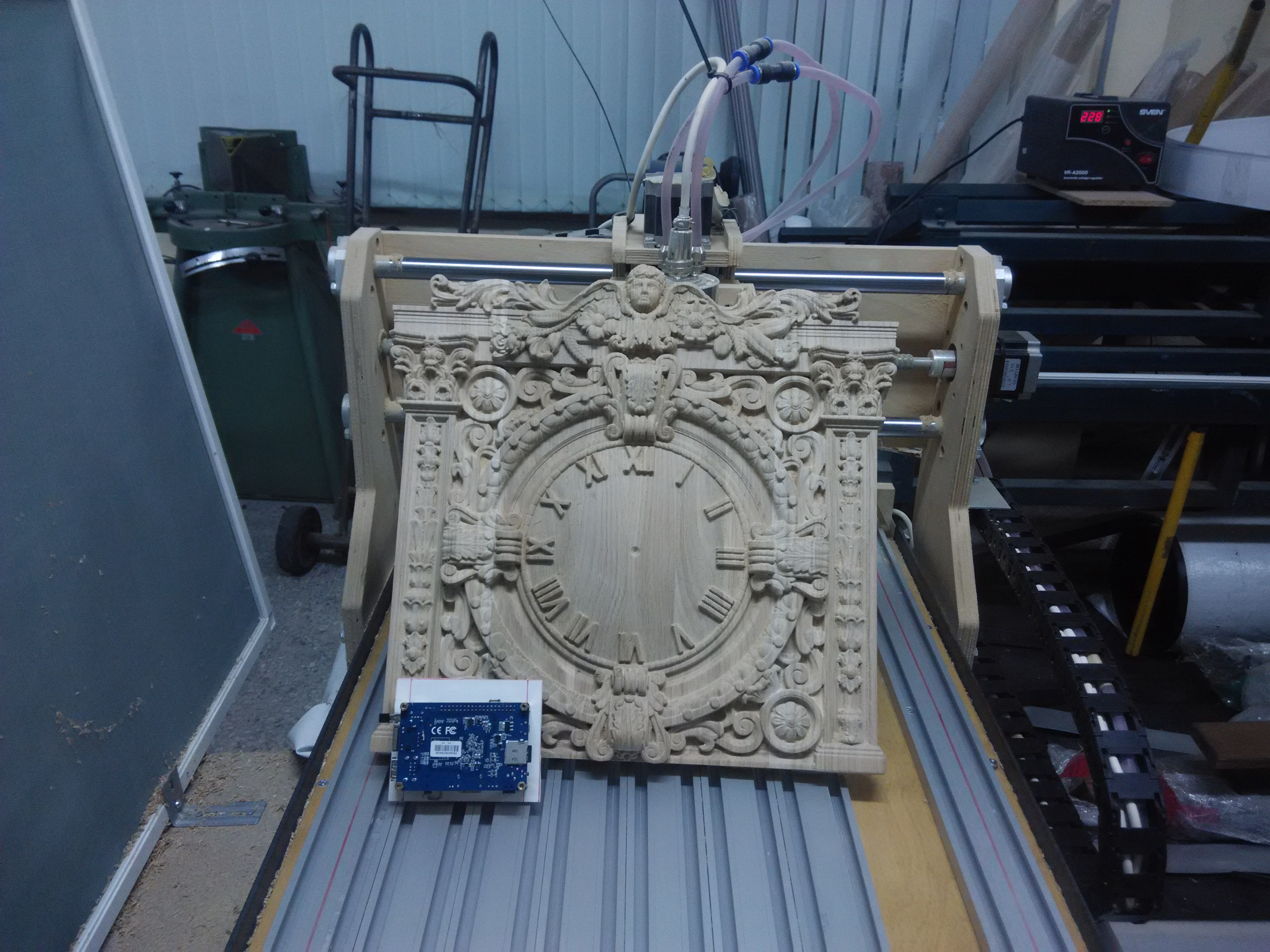

Ну что, как я и говорил к 18:15 оно выпилилось. Встречайте нашего маленького героя:
OrangeCNC_001.jpg (2388 просмотров) <a class='original' href='./download/file.php?id=147374&sid=ce6450a8a59f042c925b242b87623c7a&mode=view' target=_blank>Загрузить оригинал (1.35 МБ)</a>
OrangeCNC_002.jpg (2388 просмотров) <a class='original' href='./download/file.php?id=147375&sid=ce6450a8a59f042c925b242b87623c7a&mode=view' target=_blank>Загрузить оригинал (1.47 МБ)</a>

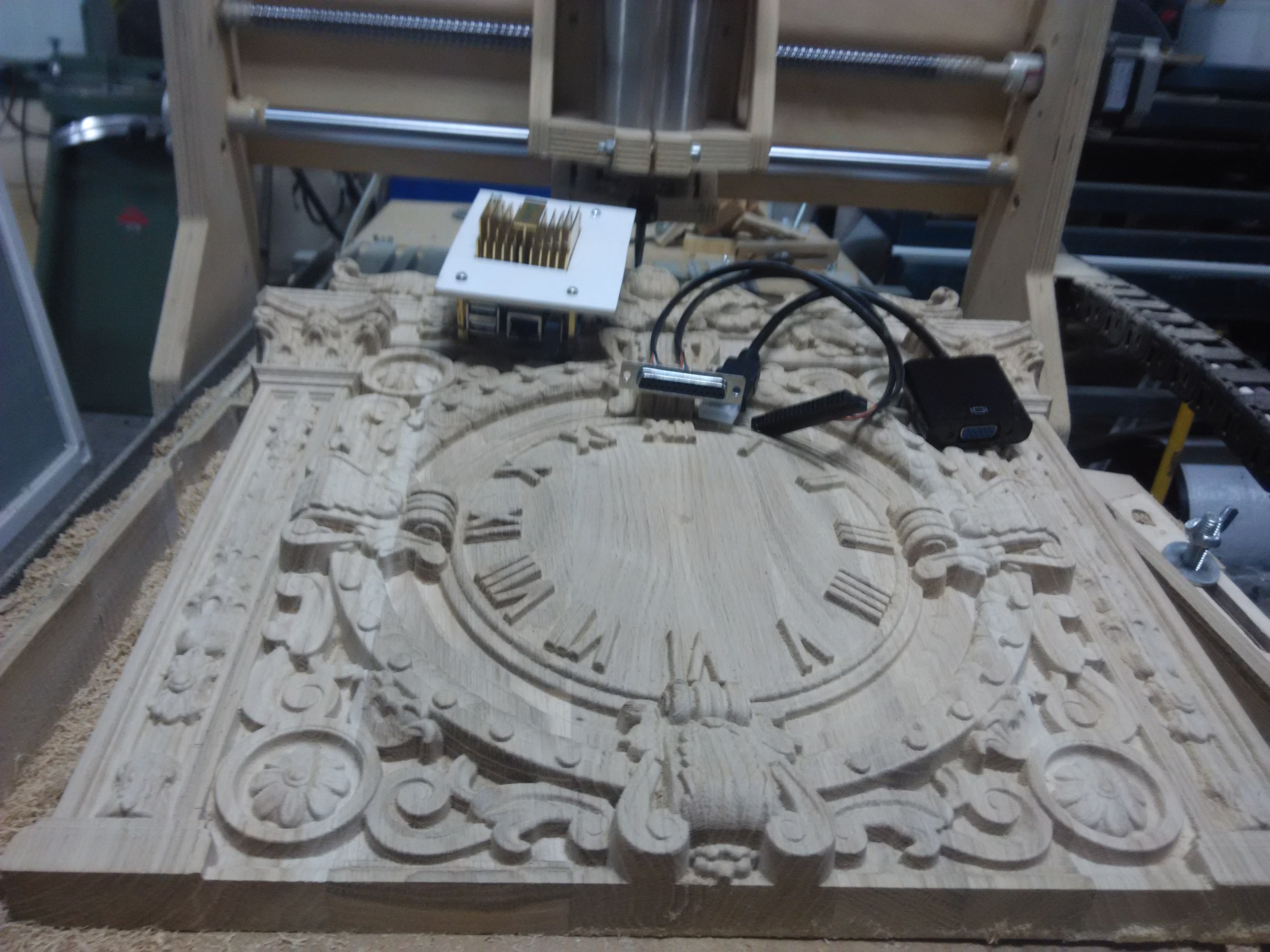

Станок любимой тут на сайте конфигурации с висячими валами и таким же висячим столом :)
Тем не менее, с Апельсинкой в тандеме эта ядерная смесь отработала, на мой взгляд, просто великолепно.

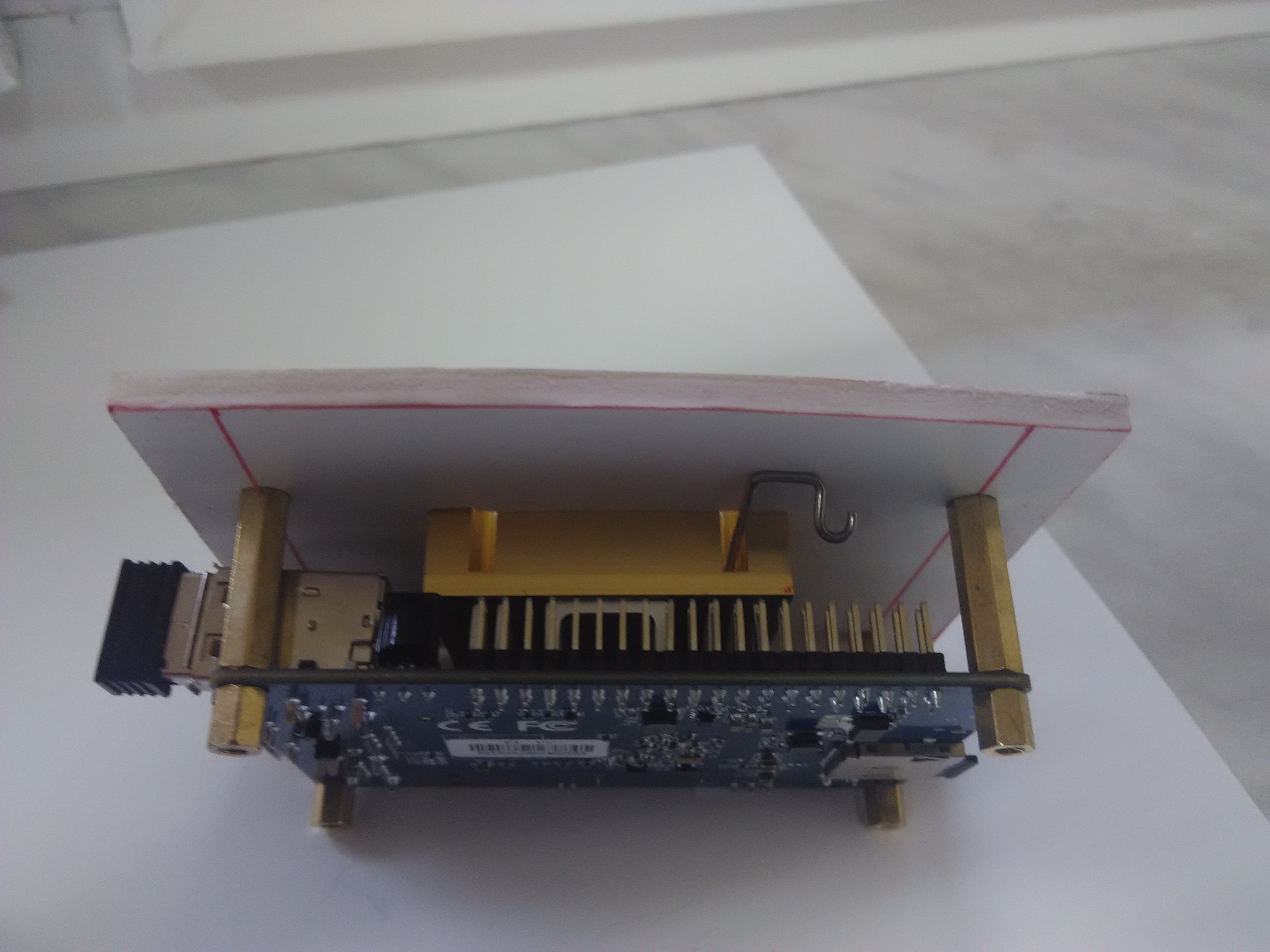

Я тоже, сразу не рискнул на станке обкатывать. Дней, где то, пять плата была подключена дома к телевизору и "маслала" большие файлы G-кода.
При этом выяснилось, что одного мелкого подпиленного радиатора от старой материнки (закрывает сразу и процессор и память) маловато. Наличие обдува вентилятором я не рассматривал изначально, т.к. при работе с деревом очень много пыли. По этому к этому "мелкому" радиатору я сверху нахлобучил другой, побольше размером. Очень удачно оказалось, что на нем были 2 пружины, которыми он очень удачно упирается в верхнюю крышку и плотно прижимается к нижнему.
С таким "бутербродом" температура процессора не поднималась в пике выше 52 градусов при температуре в комнате 24-26 градусов.

Вот фото, может кому пригодится:
