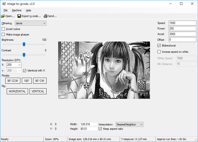

Обновил программу image2gcode.
2.jpg (79238 просмотров) <a class='original' href='./download/file.php?id=147314&sid=f916da65e6bd6daff991ba5acf2cfbf1&mode=view' target=_blank>Загрузить оригинал (126.57 КБ)</a>
  • настройка параметров картинки и генерации кода в одном окне, больше никаких вкладок;
  • разрешение (DPI) для каждой оси свое;
  • при открытии картинок используются предыдущие значения DPI (раньше читалось из картинки);
  • изменение размеров картинки на "лету", не нужно жать кнопку 'Применить';
  • для лазера оставил только черно-белую картинку, и добавил возможность пропускать большие участки с белыми пикселями;
  • для нихрома скорость указывается только для двух цветов (раньше 16), также добавил полосу очистки жала;
  • переключение между лазер - нихром на "лету", ненужно перезапускать программу;
  • картинку в окне предпросмотра можно масштабировать и двигать;
Скачать: https://yadi.sk/d/1WtJudo23ZugjZ (или по ссылке из первого сообщения)
Для лазера код я конечно-же проверил, а для нихрома - нет. Так-что я не знаю какой там результат (выжженная картинка) получается.

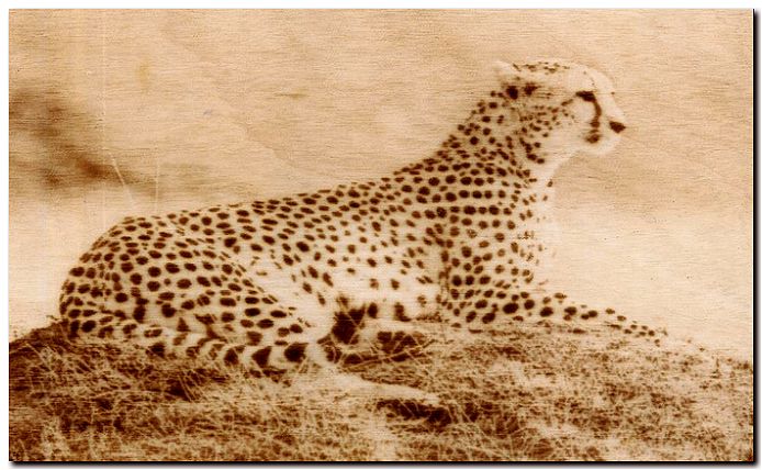

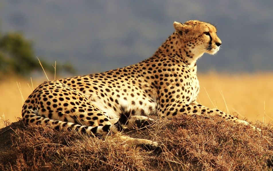

в нихроме все работает отлично
гепард.jpg (79215 просмотров) <a class='original' href='./download/file.php?id=147336&sid=f916da65e6bd6daff991ba5acf2cfbf1&mode=view' target=_blank>Загрузить оригинал (81.18 КБ)</a>
Гепард-фото1.jpg (79215 просмотров) <a class='original' href='./download/file.php?id=147337&sid=f916da65e6bd6daff991ba5acf2cfbf1&mode=view' target=_blank>Загрузить оригинал (152.62 КБ)</a>

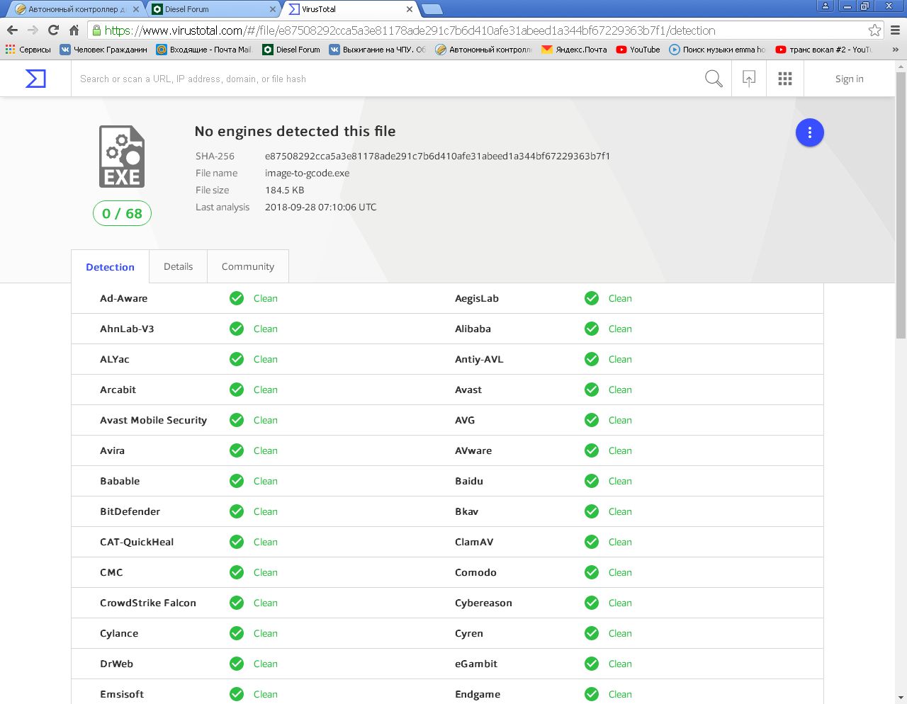

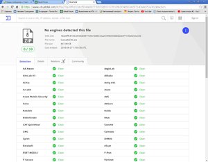

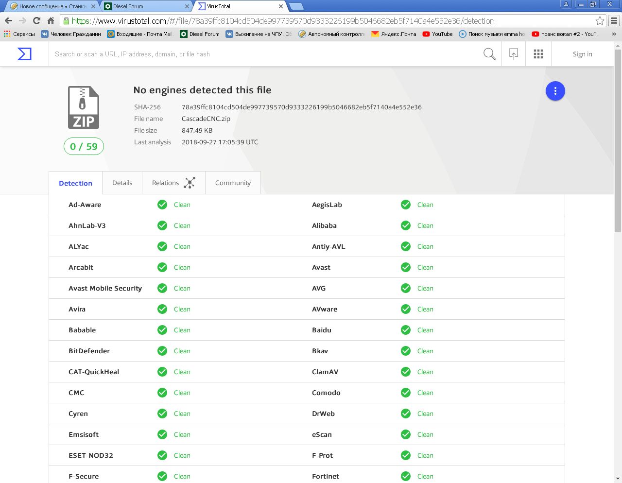

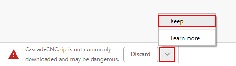

У меня антивирус ругается .Пишет<Не рекомендуется скачивать файл CascadeCNC.zip,так как он может представлять опасность.>Почему ?
ArrSoft
Сообщения: 424
Репутация: 235
Сообщение ArrSoft »
потому что есть расширение"ехе", потому не рекомендует
нет там вирусов никаких

Я извиняюсь,не антивирус а Google Chrome блокирует скачивание.Разов пять пробовал скачивать не получилось.Скачал на смартфон.

rav писал(а):У меня антивирус ругается .Пишет<Не рекомендуется скачивать файл CascadeCNC.zip,так как он может представлять опасность.>Почему ?
Антивирус? Или все же Google Chrome? Вобщем такое получилось когда я добавил в архив драйвер для CH340, скачанный с официального китайского сайта. И скорее всего еще потому, что у программы цифровой подписи нету.
хром такое говорит, у меня такое же сообщение вышло.

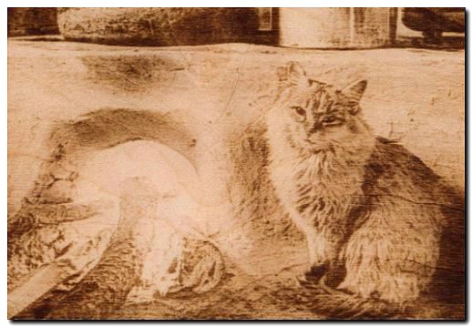

выжигание нихромом
кошка на печке.jpg (78950 просмотров) <a class='original' href='./download/file.php?id=147664&sid=f916da65e6bd6daff991ba5acf2cfbf1&mode=view' target=_blank>Загрузить оригинал (45.76 КБ)</a>
