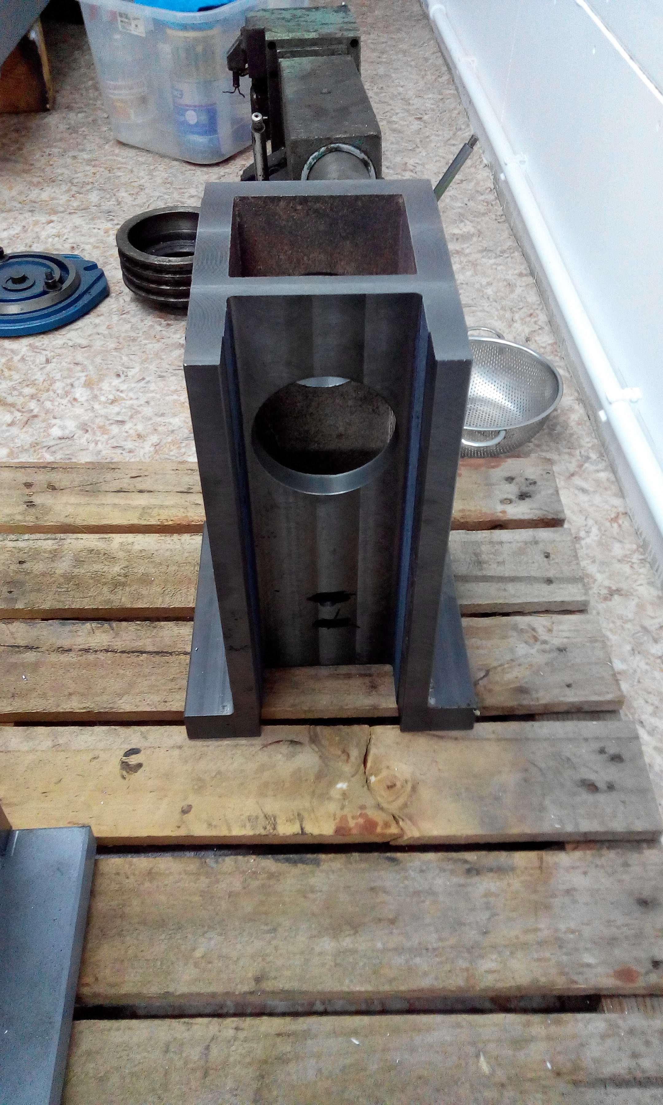

Приветствую. Поскольку приобрел очередной ОЦ, решил немного распродать самодельные проекты, т.к. времени на все нету, да и деньги нужны на ремонт б/у ОЦ немаленькие. Начну продажу со сварной колонны, которую запилил на свой китайский станочек. Колонна прошла полный отжиг, пескоструй, грунтовку, фрезеровку, шлифовку лица, обратной стороны и площадок под опоры ШВП, пришабрены в параллель внутренние стороны постаментов под рельсы. Бурты под рельсы накладные, на винтах. Опора ШВП - МВА 15F под винт 2005, также есть отверстия под опору МВА 20F, если захотите воткнуть 25-ю ШВП. Рельсы заложены 25-го размера. Фланец снизу вообще никак не обработан, нужно доделывать по месту под ваш станок, я планировал просто отшабрить его даже без фрезеровки, сначала содрать болгаркой, потом довести шабером.
ТТХ самой колонны:
Толщина стенок и перегородок - 16 мм
Толщина под рельсами - 19 мм
Полная высота - 680 мм
Ширина по краям рельсов - 194 мм
Монтажный фланец - 212*280*30
Голова под шпиндель чугунная. Отжиг, фрезеровка. Отверстие под стандартный шпиндель-картридж 90мм с конусом БТ30. Переходной плиты между головой и колонной нету, нужно делать.
Двигатель на шпиндель синхронный, на постоянных магнитах, до 10 тыс об/мин, фланец 130мм. Снят с ОЦ Бразер ТС-229, крутить нужно частотником для синхронных двигателей.
В комплекте опора ШВП под движок с фланцем 86мм, подшипниковая опора под 15мм, плавающая опора ШВП, винт ТБИ С7 с одинарной гайкой с обработанными концами.
За все хочу 70 тыс. Оплата на карту сбера. Отправка из Барнаула любой ТК на ваш выбор и за ваш счет.
