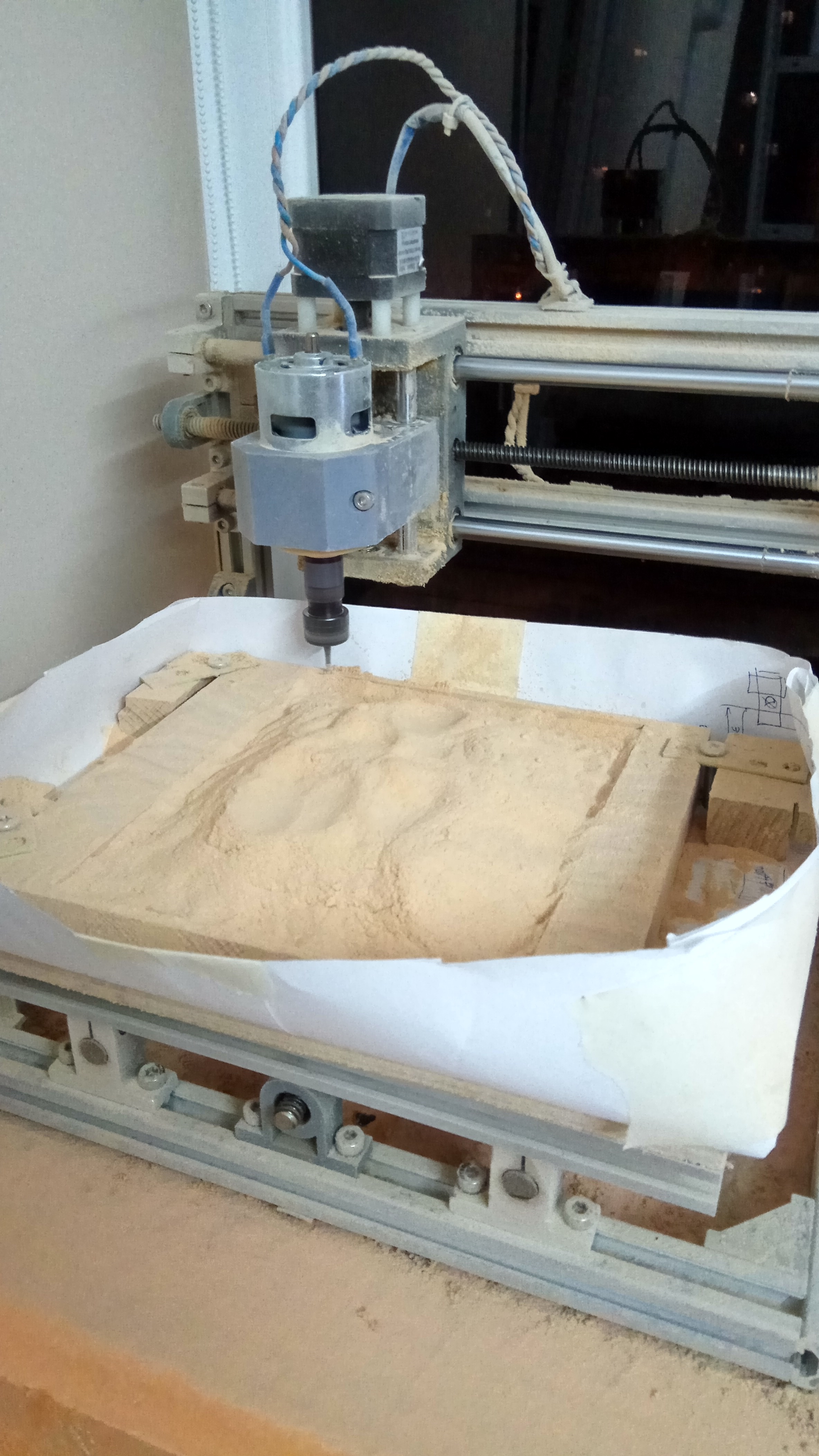

Началось все с детали на рисунке. Цена в Леруа Мерлен 800-900р.
1.jpg (3684 просмотра) <a class='original' href='./download/file.php?id=146918&sid=4900b1b279b0d883443d1f19dd149add&mode=view' target=_blank>Загрузить оригинал (1.5 МБ)</a>
Далее логично следуют
1) Создании УП в ArtCam 2017.
2) Резка заготовок.
3) Зачем-то сушка заготовок в духовке. Решил еще посушить дерево, хотя на сайте изготовителя написана влажность 7-8 %. Сушил 2-3 плавно повышая температуру до тех пор, пока ламели щита не стали расходиться в углах. Это было примерно 120 гр. цельсия. За это время заготовки полегчали примерно на 2-3% веса.
4) Крепление заготовок.
5) Резка станком.
Итого получили:
2.jpg (3684 просмотра) <a class='original' href='./download/file.php?id=146920&sid=4900b1b279b0d883443d1f19dd149add&mode=view' target=_blank>Загрузить оригинал (1.87 МБ)</a>
IMG_20180913_224505_HDR.jpg (3684 просмотра) <a class='original' href='./download/file.php?id=146919&sid=4900b1b279b0d883443d1f19dd149add&mode=view' target=_blank>Загрузить оригинал (2.63 МБ)</a>
IMG_20180913_225316_HDR.jpg (3684 просмотра) <a class='original' href='./download/file.php?id=146921&sid=4900b1b279b0d883443d1f19dd149add&mode=view' target=_blank>Загрузить оригинал (2.55 МБ)</a>
3.jpg (3684 просмотра) <a class='original' href='./download/file.php?id=146922&sid=4900b1b279b0d883443d1f19dd149add&mode=view' target=_blank>Загрузить оригинал (261.19 КБ)</a>

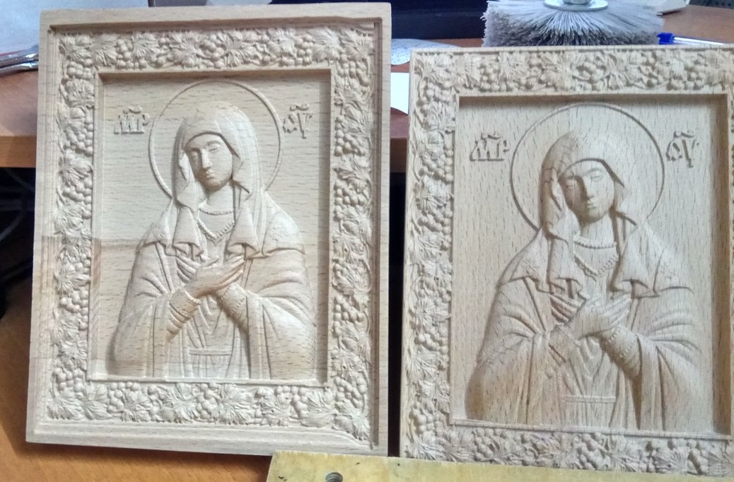

Далее опишу параметры резки. Назовем №1 икону ту, что чуть больше по размеру, №2 меньше:
№1 (18х15 см)
Рез поперек волокон.
1) Черновая, ускорение по всем осям 30, фреза d3.175, длина режущей части 22мм, также подходит для обрезки заготовки по контуру, т.к. толщина заготовки 20+-0.1.(https://ru.aliexpress.com/item/HUHAO-Si ... 33edNmTRt2), скорость - 300мм/мин., врезание 30мм/мин., шаг по Z - 0.35мм, сдвиг - 2.5мм, припуск 1мм. Время по Candle 8:20.
Я использовал метод врезания, описанный Re: Можно ли быстрый вертикальный подвод при малом скор.врез #18.
Время сократилось до 7:20.
Также стал вставлять в начало УП плавный пуск, т.к. описывал ранее, что его отсутствие грозит сдвигом обработки.
2) Чистовая, движение по X, сдвиг по Y, ускорение по X,Z осям 30, ускорение по Y - 1(там оно вообще не нужно). Фреза R0.5(Последний раз заказал тут https://ru.aliexpress.com/item/R0-25-0- ... 33edNmTRt2), скорость - 800мм/мин.(все равно при заданном ускорении так не разгонится), врезание 800мм/мин., шаг по Z - 14(глубина рельефа ~10), сдвиг - 0.07мм. Время по Candle 8:00. По факту 16 часов.
3) Обрезка только по двум сторонам, т.к. мешали крепления заготовки. Другие две стороны допили ножовкой.
Итог: При движении по X произошел сбой не знаю чего. Можете наблюдать в правом нижнем углу иконы. От этого схватил много геморроя, т.к. уже была черновая обработка с припуском 1мм. Все равно пришлось подрабатывать наждачной бумагой в районе рук и головы образа.
№2 (17х14 см)
1) Сразу чистовая, движение по X, сдвиг по Y, ускорение по X,Z осям 20, ускорение по Y - 1. Фреза R0.5, скорость - 600мм/мин., врезание 600мм/мин., шаг по Z - 14(глубина рельефа ~10), сдвиг - 0.06мм. Время по Candle 13:00. По факту 23 часа без остановок. Два раза смазывал винты в процессе работы. Особенно ось X.
2) Обрезка. Черновой фрезой d3.175. Подача 400, врезание 30, шаг по Z - 0.35. Четыре объемные перемычки толщина 5, длина 10, которые при снятии заготовки сами удачно сломались. Время 1:30.
Итог: косяков заметных нет, но, вроде, №1 поглаже будет, чем №2. Возможно, это из-за наличия черновой у №1.
Далее, как в анекдоте доработать напильником.

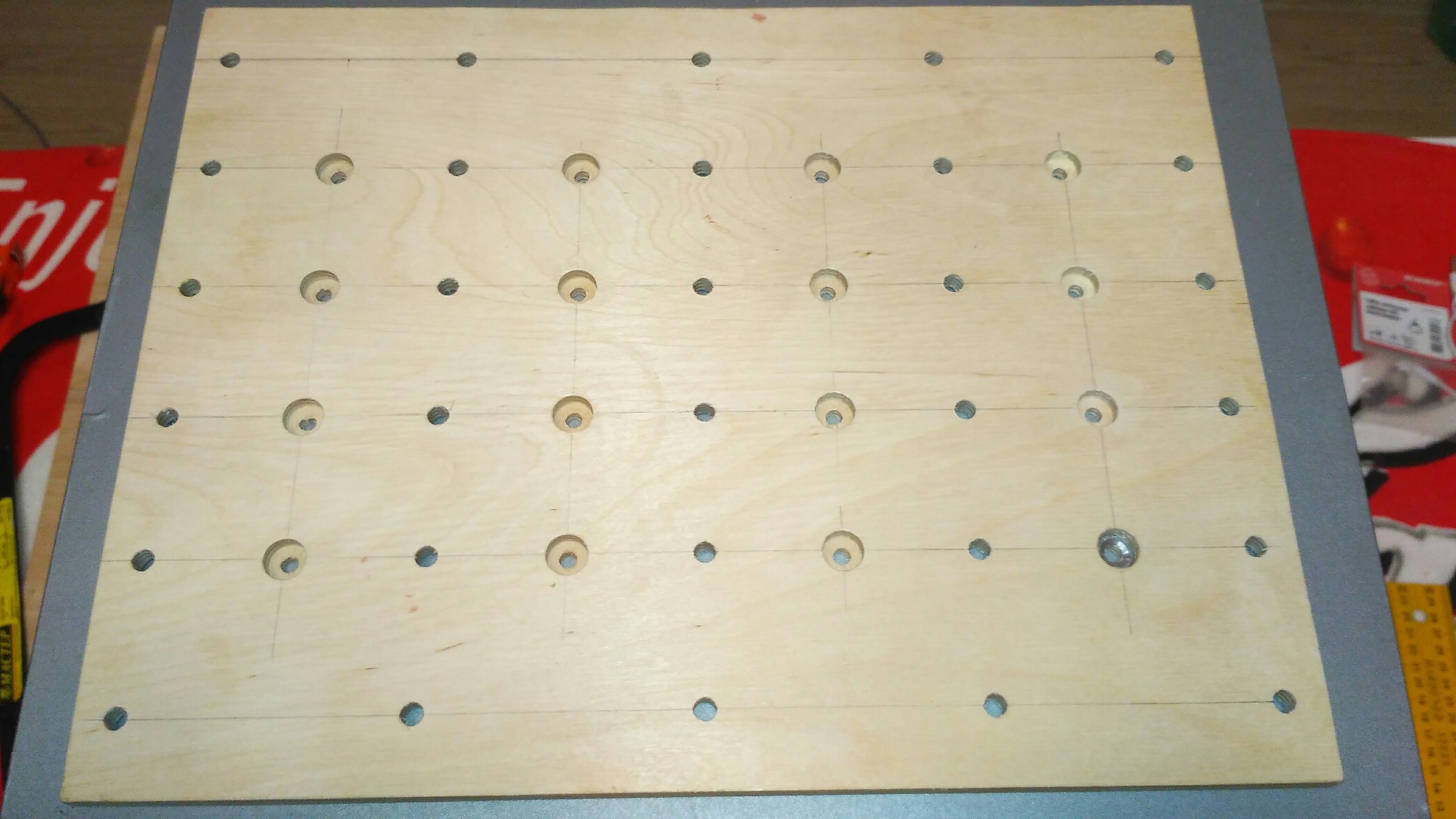

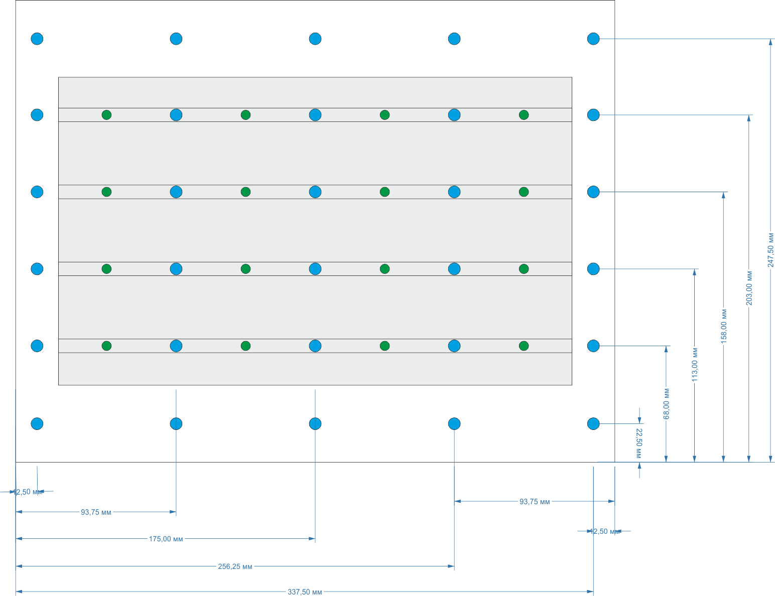

Несколько дней назад спрашивал, кто как крепит заготовки, в итоге решил не мучаться и сделать уже один раз по уму.
Станок у меня 3018 и идея была в том, чтобы оставить всё как есть, но сверху на алюминиевый стол прикрутить жертвенный стол из фанеры, и предусмотреть в нём нормальное крепление заготовок. К тому же подумалось, что было бы неплохо увеличить жертвенный стол до максимально влезаемых в станок размеров, чтобы крепление заготовки вынести за рабочую зону станка, дабы использовать всё рабочее поле, не теряя место на крепление заготовки.
Жертвенный стол решил делать размерами 350 мм на 270 мм. Фанеру взял 10 мм шлифованную в мерлене, небольшой лист по 240 рублей. Для крепления заготовок решено было использовать мебельные забивные гайки 5 мм (их потребовалось 30 штук).
Образно накидал в кореле размеры и расположение креплений для жертвенного стола к станку (зелёным) и для забивных гаек (синим).
Схематично.png (3655 просмотров) <a class='original' href='./download/file.php?id=146977&sid=4900b1b279b0d883443d1f19dd149add&mode=view' target=_blank>Загрузить оригинал (69.9 КБ)</a>
Расчертил размеры и расположение отверстий, вырезал фанеру, на станке же отфрезеровал нужные отверстия для забивных гаек.
ddTa8vW1Xlw.jpg (3655 просмотров) <a class='original' href='./download/file.php?id=146978&sid=4900b1b279b0d883443d1f19dd149add&mode=view' target=_blank>Загрузить оригинал (1.12 МБ)</a>
В итоге вышло такое:
kdnkWF5BANQ.jpg (3655 просмотров) <a class='original' href='./download/file.php?id=146980&sid=4900b1b279b0d883443d1f19dd149add&mode=view' target=_blank>Загрузить оригинал (863.81 КБ)</a>
Центральные 12 гаек сточил по высоте, чтобы сильнее углублялись в фанеру и в случае чего не задеть их фрезой.
