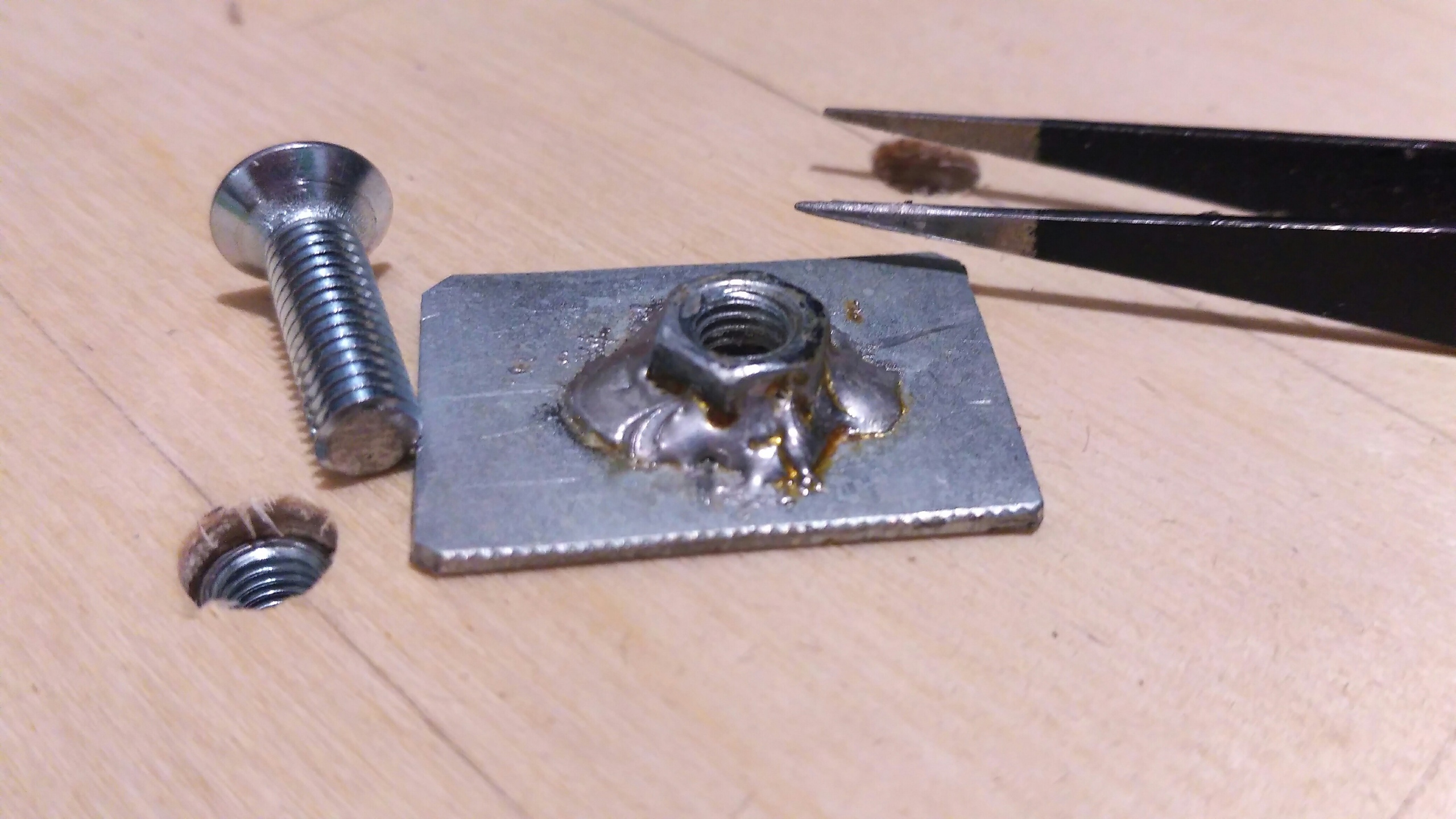

Несколько дней назад спрашивал, кто как крепит заготовки, в итоге решил не мучаться и сделать уже один раз по уму.
Станок у меня 3018 и идея была в том, чтобы оставить всё как есть, но сверху на алюминиевый стол прикрутить жертвенный стол из фанеры, и предусмотреть в нём нормальное крепление заготовок. К тому же подумалось, что было бы неплохо увеличить жертвенный стол до максимально влезаемых в станок размеров, чтобы крепление заготовки вынести за рабочую зону станка, дабы использовать всё рабочее поле, не теряя место на крепление заготовки.
Жертвенный стол решил делать размерами 350 мм на 270 мм. Фанеру взял 10 мм шлифованную в мерлене, небольшой лист по 240 рублей. Для крепления заготовок решено было использовать мебельные забивные гайки 5 мм (их потребовалось 30 штук).
Образно накидал в кореле размеры и расположение креплений для жертвенного стола к станку (зелёным) и для забивных гаек (синим).
Схематично.png (3679 просмотров) <a class='original' href='./download/file.php?id=146977&sid=3bbf169d901193c3e7fede36901faf37&mode=view' target=_blank>Загрузить оригинал (69.9 КБ)</a>
Расчертил размеры и расположение отверстий, вырезал фанеру, на станке же отфрезеровал нужные отверстия для забивных гаек.
ddTa8vW1Xlw.jpg (3679 просмотров) <a class='original' href='./download/file.php?id=146978&sid=3bbf169d901193c3e7fede36901faf37&mode=view' target=_blank>Загрузить оригинал (1.12 МБ)</a>
В итоге вышло такое:
kdnkWF5BANQ.jpg (3679 просмотров) <a class='original' href='./download/file.php?id=146980&sid=3bbf169d901193c3e7fede36901faf37&mode=view' target=_blank>Загрузить оригинал (863.81 КБ)</a>
Центральные 12 гаек сточил по высоте, чтобы сильнее углублялись в фанеру и в случае чего не задеть их фрезой.
SJwS6134a4c.jpg (3679 просмотров) <a class='original' href='./download/file.php?id=146981&sid=3bbf169d901193c3e7fede36901faf37&mode=view' target=_blank>Загрузить оригинал (610.25 КБ)</a>
Для крепления к столу решил использовать следующую схему, в паз алюминиевого стола вставляется пластина (пластина для упора и чтобы не крутилась) с гайкой (гайкой вниз) и через фанеру в неё вкручиваются винты 5 мм с конусной шляпкой, вкручивал через шайбы (в шайбах предварительно высверлил конусы, чтобы сильнее утопить винты). Отверстия так же отфрезеровал на станке, оставив толщину фанеры 4,1 мм. Диаметр отверстий вышел 12,5 мм с заглубление 5,9 мм.
a3QDUCXF644.jpg (3679 просмотров) <a class='original' href='./download/file.php?id=146987&sid=3bbf169d901193c3e7fede36901faf37&mode=view' target=_blank>Загрузить оригинал (814.4 КБ)</a>
8nm_FsPxwfo.jpg (3679 просмотров) <a class='original' href='./download/file.php?id=146982&sid=3bbf169d901193c3e7fede36901faf37&mode=view' target=_blank>Загрузить оригинал (665.88 КБ)</a>
Гайки решил припаять, заняло не так много времени.
lioiEXvcBqE.jpg (3679 просмотров) <a class='original' href='./download/file.php?id=146983&sid=3bbf169d901193c3e7fede36901faf37&mode=view' target=_blank>Загрузить оригинал (755.98 КБ)</a>
В итоге получилось как-то так:
RVYmiJcmdmc.jpg (3679 просмотров) <a class='original' href='./download/file.php?id=146984&sid=3bbf169d901193c3e7fede36901faf37&mode=view' target=_blank>Загрузить оригинал (945.07 КБ)</a>
_LOZzveywaI.jpg (3679 просмотров) <a class='original' href='./download/file.php?id=146985&sid=3bbf169d901193c3e7fede36901faf37&mode=view' target=_blank>Загрузить оригинал (899.77 КБ)</a>
dSvTn0cdiqc.jpg (3679 просмотров) <a class='original' href='./download/file.php?id=146986&sid=3bbf169d901193c3e7fede36901faf37&mode=view' target=_blank>Загрузить оригинал (843.08 КБ)</a>
I-kEEZ87UwE.jpg (3679 просмотров) <a class='original' href='./download/file.php?id=146988&sid=3bbf169d901193c3e7fede36901faf37&mode=view' target=_blank>Загрузить оригинал (1.86 МБ)</a>
Крепежные прижимы заменю на прижимы из фанеры, т.к. прижимы из алюминия довольно скользкие и по дереву и по металлу.
Может кому будет полезно.
Буду рад выслушать замечания и предложения.
