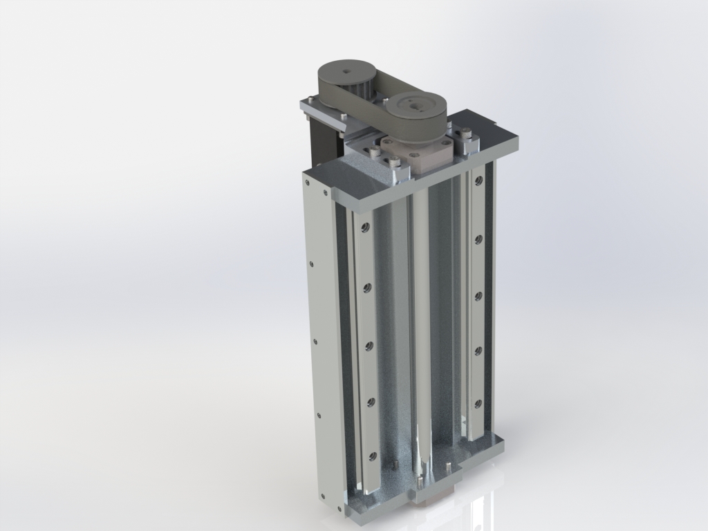

Вот еще часть оси Z:
0005.JPG (4585 просмотров) <a class='original' href='./download/file.php?id=146880&sid=e0db86418c0036f6249012a64f6cd11b&mode=view' target=_blank>Загрузить оригинал (248.77 КБ)</a>
Тоже из 20 мм Д16. Под рельсами подкладки из полос Д16, которые привинчиваются на клей, потом протачиваются.
Самое тонкое место, в центре по вертикали, где двигается корпус гайки ШВП - 14 мм.
С боковых сторон усилители - пластины 5 мм. Между ними и рельсами, место под гофру думаю использовать, хотя не предусмотрел ее снизу. Если там оставлю место то потеряю на опускании шпинделя. Надо подумать :thinking:

А для чего вы собираетесь использовать 2 одинарные гайки с 2 креплениями вместо двойной ,где система преднатяга реализована производителем ?
По цене не выигрываете но получаете усложнение конструкции и геморрой с точным выставлением натяга.
И при такой конструкции ножек портала как будете подлезать для того чтоб закрутить ШВП на все болты ? или закрутите только с 1 стороны ?

Taganrog писал(а):А для чего вы собираетесь испоользовать 2 одинарные гайки с 2 креплениями вместо двойной ,где ...
Хороший вопрос.
Наверное зря так задумал, посмотрев на сайте одной из Московских контор. И еще наверное потому, что для ШВП 2010 проблемно было найти двойную гайку. Для 2005 вроде есть.
Посмотрю наличие, уточню и где возможно, в случае наличия длинных - переделаю. Так как Вы правы. Лишний геморой.

вам тут больше не о прочности надо подумать, а о том как вы в этом уголке опорные плоскости обработаете, как в прочем и на других узлах.
Вы хотите двойную гайку швп - какой в ней смысл, если в опоре люфт? А если в опоре преднатяг подшипника - большие требования к точности установки(как в прочем и с двойной гайкой). обработать этот уголок вы не сможете. то же относится к гайкам на стойках портала. К тому-же там довольно тонкая плита.
И вы хотите гайку на швп накручивать прямо внутри трапеции?
Ещё нет смысла на Z ставить 20мм швп - лишняя толщина только.
Касаемо класса швп. С7- катанные. С5 уже шлифованные. Если касаться обработки алюминия, что вы под этим подразумеваете? Вы тут не в точность швп упираетесь, а в общую конструкцию и жесткость станка, а так-же его изготовление - контроль точности его размеров. Не получите вы на такой раме соответствующую жесткость и точность.

вот вариант установки второй гайки, если нет двойной

hmnijp писал(а):вот вариант установки второй гайки, если нет двойной
ИМХО пружинки это удел 3Д принтеров и то от них отказываются. На фрезере, да при обработке алюминия, им не место. Жесткости так не получить .

hmnijp писал(а):
Василий Владимирович писал(а):Крепление опор ШВП портала, лучше выполнить наверное на 4 болтах как на правой стороне (первое фото), так же и на левой?
Подошва на которую опирается трапеция ( та на которой каретки с одной стороны и корпус гайки швп на другой -8 мм. Это тонкая?
По поводу подлезть к болтам гайки внутри трапеции, я ответил выше, - переделаю.
На счет упоров из уголков на портале, под опоры швп - задняя, то есть слева, в обойме которой стоит я так понимаю плавающий радиальный, то там вообще с перекосами проблем не будет. Так как вал вдевается в подшипник без натяга, и еще и люфтит. А вот правый, возможно правда стоит на 4 болта к трубе портала. Без угла. Плоскость портала в этом месте проточить.
Значит выходит, что для того чтобы создать станок, нужны контроль точности, прочная и точная рама и портал со всем прочим, а швп и каретки можно использовать с низким классом точности?
И будет точный станок?
..не уверен! (шутка)
Раму я еще не рисовал, как решили, что не подойдет? Рамы то еще нет на набросках.
Значит, вывод такой, надо ШВП С5, для точных работ по алюминию.
Точные места креплений и посадок узлов.
Каретки С или Н класса? Касаемо хивин к примеру?
Насколько понимаю, согласно описанию хивина, С-Класс кареток, вообще не для ЧПУ направляющих. Для каких то более простых операций.

Я не про то как вы к болтам подлезете, а про то как вы там плоскость обработаете под гайками, а затем каким образом вы через дырку швп продевать будете, накручивая на ней гайку...
тонкая, ещё и учитывая то, что её с боих сторон фрезеровать надо.
нет, нужно комплексно подходить, учитывая требования и бюджет.
А в данном случае, поставив С5 - точности вы не получите, портал и рама гнуться будет на порядок больше предела точности швп

Мои пол копейки:
  • Мотор привода на портале можно установить внутри трубы. Ремень получается слишком длинным, будет резонировать на больших оборотах.
  • Дополнительное крепление опоры ШВП в данной конструкции - лишнее. Четырёх болтов и, возможно, пары штифтов - за глаза.
  • Две гайки внутри ноги портала, это, канеш, перебор :hehehe:

MX_Master писал(а):
Мотор привода на портале можно установить внутри трубы. Ремень получается слишком длинным, будет резонировать на больших ......
А может не мотор в трубу, а зубчатые шкивы покрупнее? Тогда свободная часть ремня меньше.
И еще плюс, при замене передаточного числа, грубо так сказать, с 1:1, на 2:1, не придется менять оба шкива.

Василий Владимирович писал(а):hmnijp - Вы правы. Комплексный подход. Время есть подумать!
Вполне вероятно для моих нужд и не стоит шибко рваться в повышение точности, также учитывая бюджет.
У вас бюджет в принципе позволяет сделать пожирнее и поточнее. Но в первую очередь советую наращивать массу рамы и порталы (тк цена металла невысокая, по сравнению с ценой обработки - это самый выгодный способ повысить качество станка)
У самого схожий по размерам станок. Трапеции сварные из пластин на ногах показали себя неплохо, но у меня толщина больше.
По основному материалу - у швелера толщина полок хорошая, но вот между ними тонко. и в общем они кривоватые. Советую найти толстостенную трубу 8мм или типо того. вам же как раз нужно порядка одного хлыста. но сразу учитывайте что там радиус изгиба около 20мм, не получится в плотную к углу рельсы накрутить, и при сварке узлов это учитывать.
Далее по поводу накладок из дюрали - есть минусы в разности коэффициентов температурного расширения. Тут опять же проще стальные полосы наварить.
