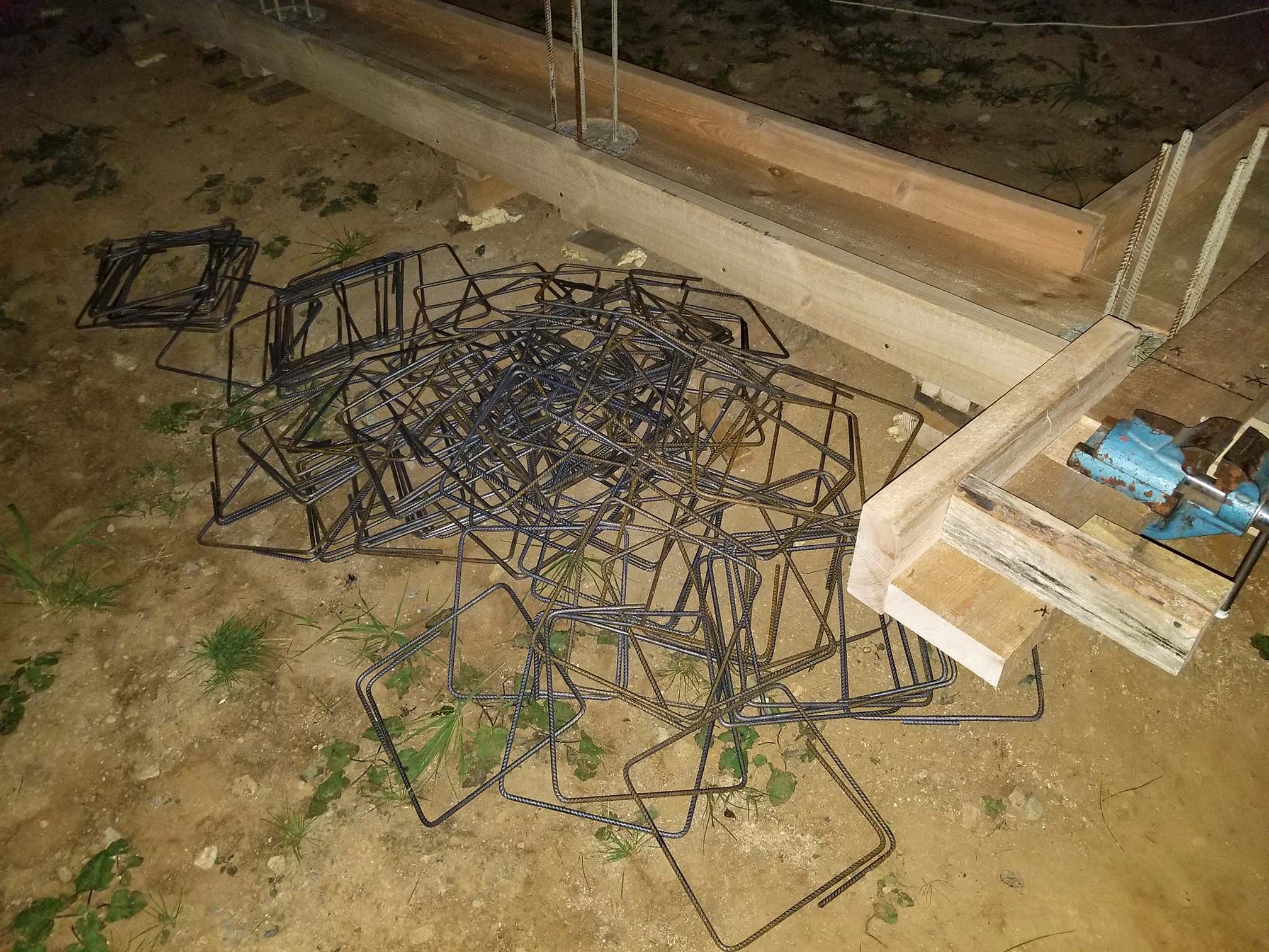

Про опалубку ростверка и армокаркас
Привезли пиломатериал. Сделал трафарет, разметил в досках отверстия под колонны, взял лобзик, иии... понял, что бытовым лобзиком выпилить столько отверстий будет проблематично.
Главным недостатком было отсутствие маятникового хода. Попробовал купил качественную "злую" пилку с разведенными зубами (нет фотографии). Нифига не изменилось. Лобзик увязал в собственных опилках. При попытке резать с большим усилием — пилка сильно отклонялась.
Объехав все местные магазины понял, что хороший лобзик мне здесь не купить. Поехал в Екатринбург. Лучшее, что удалось найти в наличии во всем городе (и в Яндексе искал, и по магазинам проехался) был Metabo STE 100. Хотелось бы купить что-то профессиональное (еще пригодится, например для крыши), но лучше ничего не было. Взял этот Metabo. Как выяснилось, 50 мм доску он режет, как масло той же самой пилкой. При чем перпендикулярно. По сравнению с дешевым Бошем у этого Метабо значительно больше ход пилки, наличие маятникового хода, стабилизация оборотов. Да и в целом механика намного серьезнее. Заявленная глубина пропила - 100 мм. Попробовал перепилить брус — действительно, пилит довольно резво.
В остальном проблем не возникало.
Лазерный уровень позволил быстро выставить горизонталь.
Арматуру 12 мм гнул с помощью двух труб. Хомуты — в тисках. Сделал шаблон-ограничитель для ускорения процесса.
Связал арматуру проволокой. Самое сложное в этом вопросе было найти в продаже проволоку и крючок.
