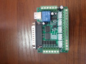

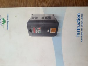

Д.день. подскажите где и как настроить включение шпинделя и помпы одновременно с пуском в Матч 3. Фото инвертора и платы коммутации прилагаю.
20180831_104515.jpg (1688 просмотров) <a class='original' href='./download/file.php?id=146676&sid=b9584c26168f8adc0b58f1bd3fd64799&mode=view' target=_blank>Загрузить оригинал (2.2 МБ)</a>
20180831_104628.jpg (1688 просмотров) <a class='original' href='./download/file.php?id=146677&sid=b9584c26168f8adc0b58f1bd3fd64799&mode=view' target=_blank>Загрузить оригинал (2.37 МБ)</a>

помпу подключайте на реле инвертора, в описании в табличке найдите параметр отвечающий за реле, по умолчанию он стоит на срабатывание при ошибке - поменяйте на включении при run.
а инвертор подключите через переходник usb-rs485 и плагин хуаянг rs-485 для мач3,

От реле платы. Подключаем выходы от реле платы к соответсвующим контактам частотника . Шпиндель будет запускаться из Мача(настраивается частотник на внешнее включение и настаиваем сам мач на управление этим пином этого рэле.)
У меня работает такая система, через рэле платы подключено еще одно, внешнее рэле с катушкой 12V с несколькими группами номально разомкнутых контактов на 220V. Одна пара контактов замыкает(включает частотник), через другую пару запитана розетка, в которую включается помпа и другое оборудование, которое включается совместно с частотником.

Так то дело ясное, но для меня все еще темное. Эх,мне б схематический ответ...С указанием пинов, номеров строк и контактов. А про вот это "usb-rs485 и плагин хуаянг rs-485" вообще не в курсе... Спасибо за помощь, кто откликнулся. Умнею на глазах))
