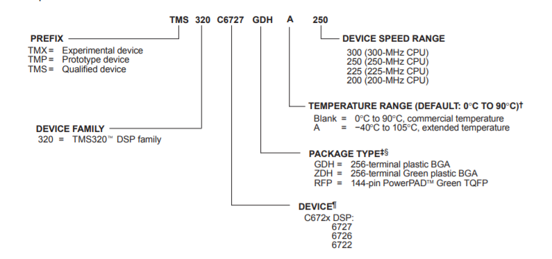

насколько я понимаю, маркировка DSP TMS320C6722BRFP
Re: Ввод в эксплуатацию ЧПУ системы на основе контроллера Kf
Александр_ писал(а):TMS320C6722BRFP
https://www.ebay.com/itm/2-PCS-X-TMS320 ... SwvjdZOw~k
Кодировка
1.png (3877 просмотров) <a class='original' href='./download/file.php?id=146734&sid=7065c58198f820e2f54b7a3c4ce5d4d7&mode=view' target=_blank>Загрузить оригинал (73.14 КБ)</a>

странно - у меня с ходу не нашлось на ebay.
интересно - насколько важен хвост маркировки. TMS320C6722BRFP - на конце еще бывает 200 или 250. мне какой нужно?
Stich
Сообщения: 154
Зарегистрирован: 13 мар 2015, 18:30
Репутация: 184
Настоящее имя: Никита
Откуда: Сочи
Сообщение Stich »
Надо быть очень аккуратным, могут быть катанные, а снимать подряд штук 4-5 очень невесело пока найдешь нормальный :mrgreen:
